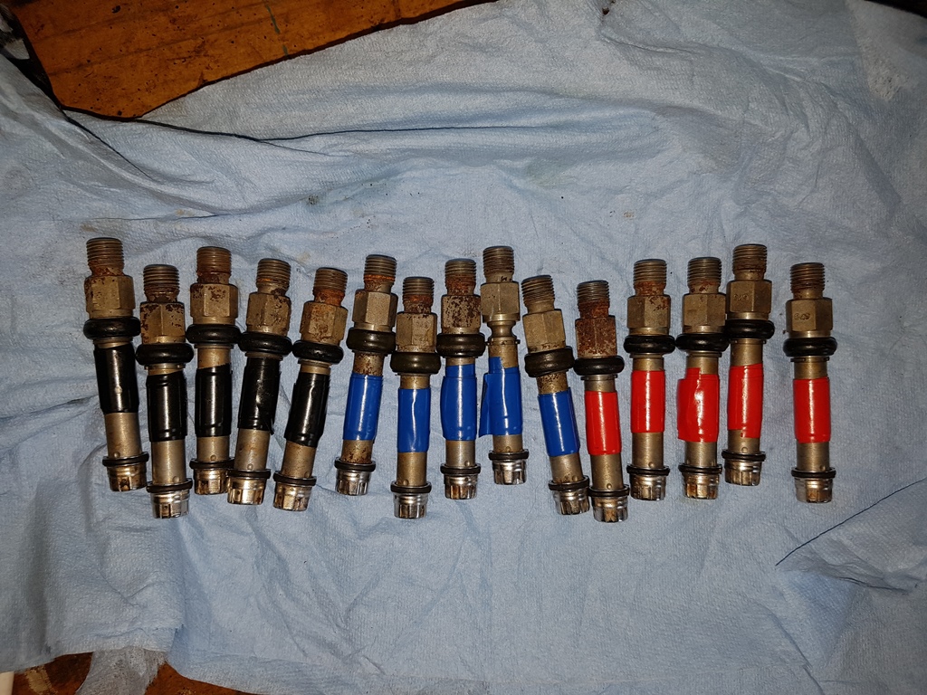

Ich schmeiß alle 15 Einspritzventile welche ich hier liegen hab morgen ins Ultraschallbad und suche mir dann die 5 besten raus.
noidem
- Beiträge: 755
- Fuhrpark: Alltag:
Sommer:
Aufbau:
Re: Wieder Falschluft?
Bin zwar noch nicht viel weiter aber immerhin etwas.
Hab zumindest die ESV im Ultraschall gehabt. Ob es was gebracht hat, werde ich sehen sobald ich dazu komme das Spritzbild zu prüfen.
Aber von aussen sehen die schonmnal deutlich besser aus.
Edit:
Vorhin alle ESV durchprobiert, so richtig toll ist keines. Hab mir jetzt die 5 besten rausgesucht. Eines tropfte sogar nur wenn man die Stauscheibe nur minimal anhebt. Aber wirklich viel gebracht hat das Ultraschallreinigen nicht.
Normal müssten da neue rein, aber ich lass das jetzt erstmal.
Hab dann gleich noch druck (ca. 0,5-1 Bar) auf die Einspritzdüsenumspülung gegeben. Erst hatte ich am Zylinder 5 noch eine Undichtigkeit, nach nochmaligen ziehen und reinigen war diese dann beseitigt.
Nun warte ich noch auf den den Wasserdichten Mikroschalter von Conrad. Will probieren einen anderen Schalter mittel kleines Adapterblech einzubauen. Dann kann alles wieder zusammen.
