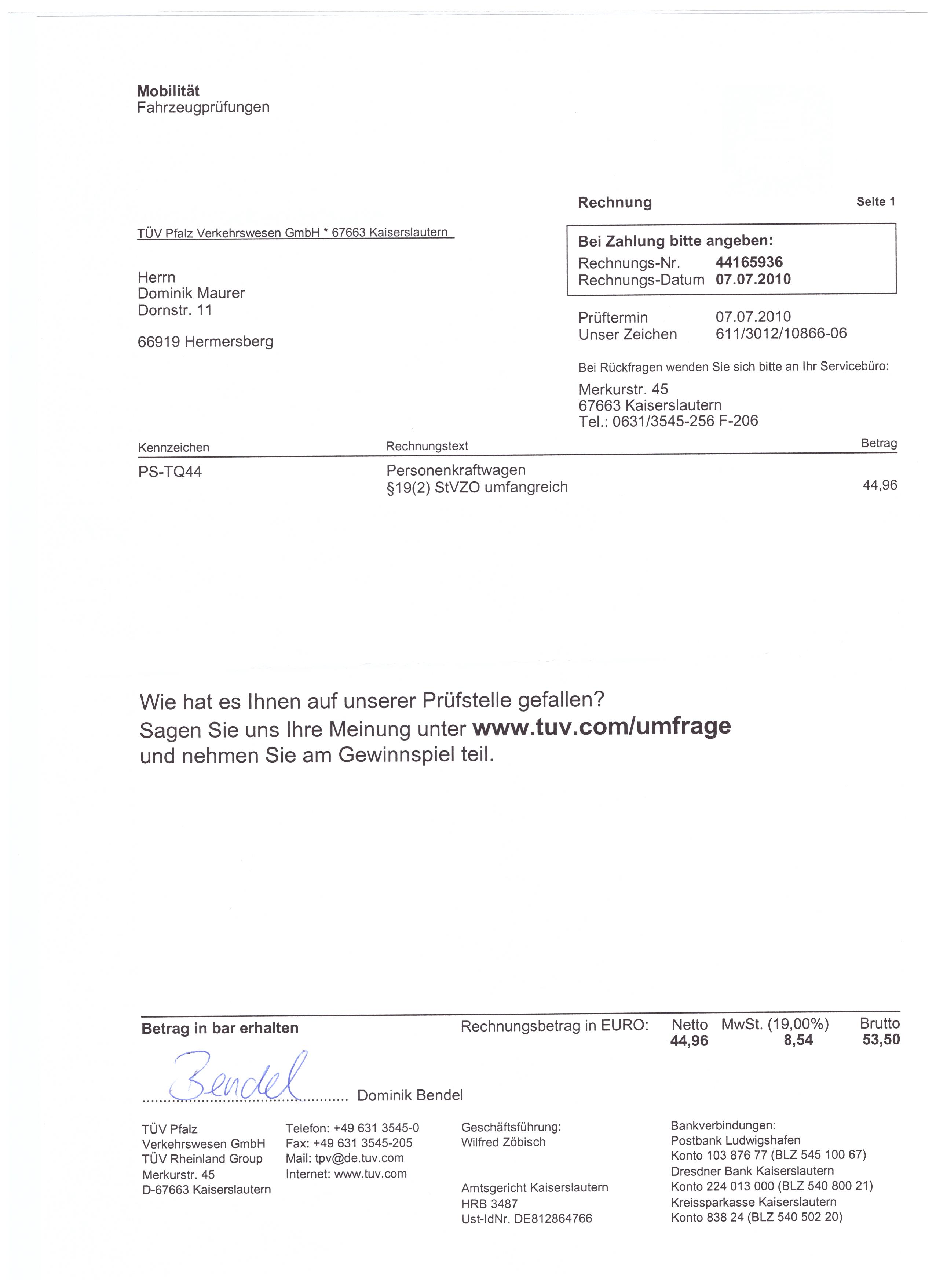

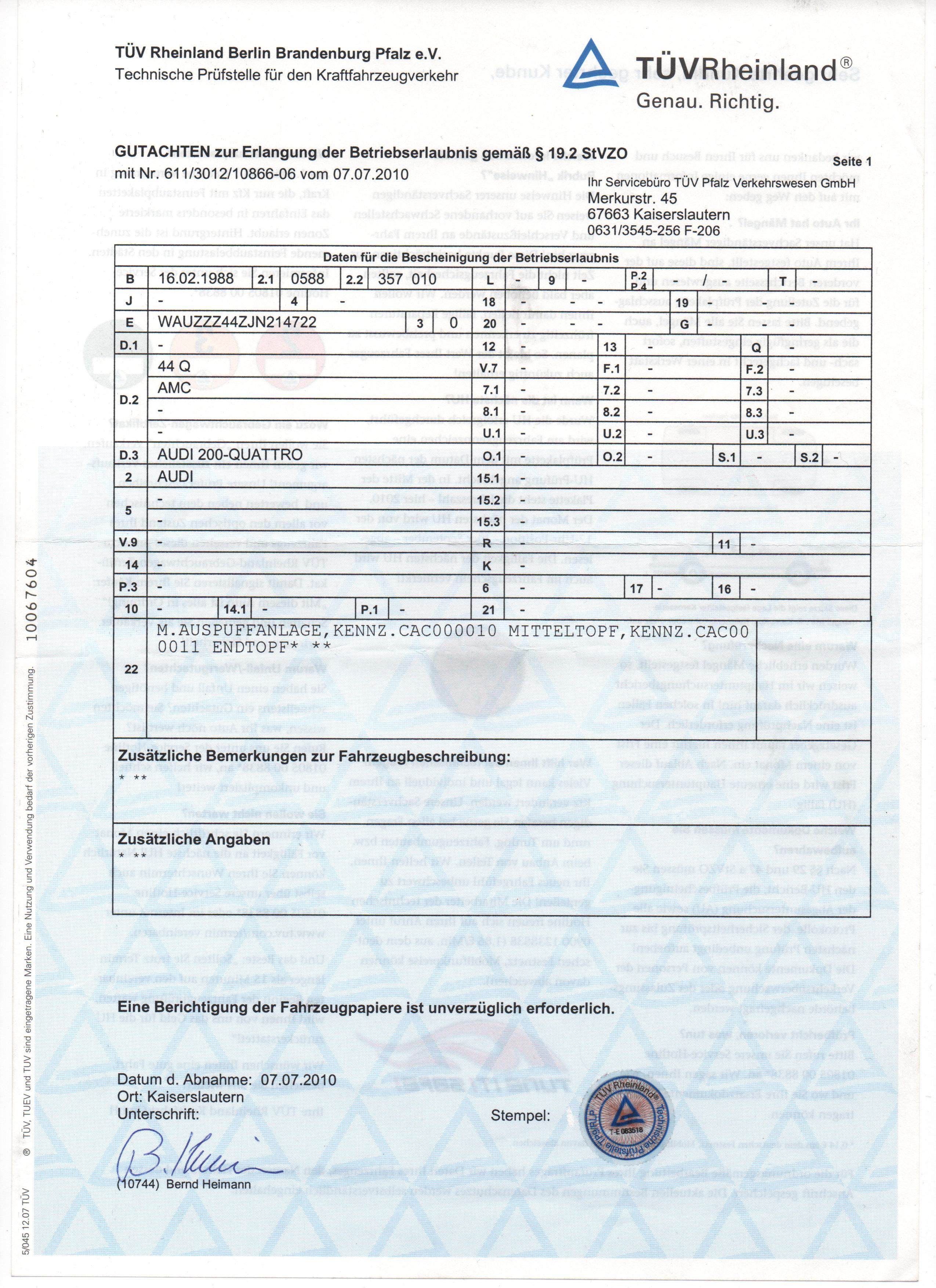

Hier mal meine Unterlagen!
Dazu kommt halt noch AU/HU und das Eintragen bei der Zulassungsbehörde!
Macht bei mir keine 200€! ;)
Gruß Mauschel
