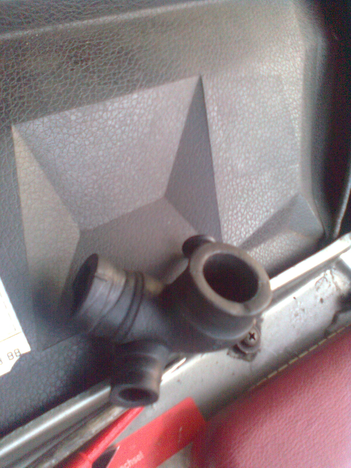

eigentlich wollte ich meinen derzeit abgemeldeten Avant (1987 / 2,3 / 136 PS / NF / VFl), längst wieder auf der Straße haben. Jetzt macht mir aber der Leerlauf Probleme. Regelmäßige, sekundengenau getaktete Schwankungen, nachdem er ein paar Minuten gelaufen und etwas warm ist.
Ich hab den Fehlerspeicher ausgelesen: 4 x 4, alles ok. Austausch Leerlaufregelventil bringt keine Änderung. Allerdings habe ich nach Falschluft gesucht und dabei herausgefunden, dass dieses Gummiteil unter dem Leerlaufregelventil einen kleinen Riss hat. Ich meine das sogenannte Winkelstück mit drei verschieden großen Anschlüssen, aufgeprägte Teilenummer 034 133 997 Q. So, jetzt meine Fragen / Probleme:
- Wo um Himmels Willen bekomme ich so ein Teil her? Vom Schrott jedenfalls nicht, auf allen Hamburger (und Norderstedter) Schrottplätzen steht noch genau 1 (ein) Typ 44. Und eoe ist es wohl seit ein paar Jahren. Oder kann man das irgendwie abdichten?
- Und zweitens: Ich würde so ein kleines Falschluftleck eher mit einem unrunden Leerlauf in Verbindung bringen, als mit so exakten Schwankungen. Was meint Ihr? Ich weiß, es gibt jede Menge mögliche Ursachen für Leerlaufschwankungen. Aber gibt es irgend etwas, das bei einem ganz exakten Schwankungsrhythmus besonders wahrscheinlich ist? Vielleicht der Temperaturfühler?
Schon mal danke für Antworten
Gruß Ulf

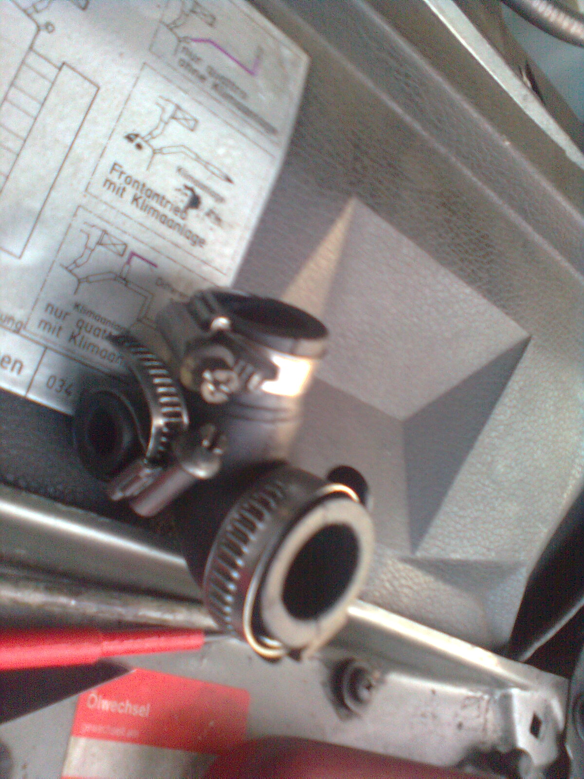

hatte die letzten Tage schlecht Zeit, und das Auto steht auch nicht grad in der Nähe. Also nochmal zu Thema Winkelstück:
Da ich glaube, dass wir hier immer noch über verschiedene Teile reden, versuche ich mal, ein paar Fotos einzustellen. Das Teil ist nicht durch einen einfachen Winkel ersetzbar.
Mit Audi Tradition hatte ich ein längeres Telefonat, dort gibt es dieses Teil definitiv nicht mehr.
Ich habe jetzt den Riss wie hier empfohlen mit Pattex-Sekundenkleber Gel gefüllt und das Teil dann mit ein paar Schichten Isolierband umwickelt. Getestet habe ich noch nicht, da der "Sekundenkleber" ewig zum Aushärten brauchte und ich dann los musste.
Außerdem habe ich mal den Kühlmitteltemperatur-Sensor gewechselt (der scheint ja auch eine häufige Fehlerquelle zu sein und sah schon etwas grünspanig aus). Ich meine den zweipoligen, oberen, der ans Steuergerät berichtet.
Eine weitere Falschluftquelle könnte die Entlüftung des Ventildeckels sein, hier war der Schlauch locker wegen kaputter Schlauchschelle. Wird noch ersetzt.
Benzinfilter und Luftfilter sind neu.
Die durchgeschossene Sicherung für Multifuzzi habe ich ersetzt, hier war der Stecker am unteren Kühlmittel-Temperatur-Sensor schuld (unten um Flansch, vierpolig, der Temperatur an Multifuzzi meldet). Ich hatte den mal abgezogen, um Kontaktspray rein zu sprühen, da ist innen alles Mögliche zerbröselt.
Dazu wäre die Frage: Weiß jemand, wo ich diesen Stecker (auf der Kabelseite!) her bekomme? Bin bisher nicht fündig geworden. Die Teilenummer habe ich nicht, muss beim nächsten Autobesuch schauen, ob sie draufsteht. In den Shops hier und im Netz habe ich den nicht gefunden.
Werde berichten, wenn ich den Leerlauf getestet habe...
Ulf

also der Test mit geklebtem Winkelstück und neuem Temp.sensor und neuer Schlauchschelle am Ventildeckel-Anschluss ergab:
- Motor läuft länger als zuvor mit 800 Umdrehungen (Außentemperatur ist jetzt auch kälter...)
- dann Anstieg auf 1100, dauerhaft
- nach ein paar weiteren Minuten geht das Gesäge wieder los, allerdings jetzt im Bereich 1100 bis 1300 und mit deutlich längeren Intervallen.
Zum Haareausraufen.
Nachdem ich jetzt endlich Fotos von Davids vorgeschlagenem Ersatz-Stück 054133382 gefunden habe, sieht es ja geeignet aus. Habe so ein Ding bestellt, das wird dann der nächste Versuch. DANKE nochmal fürs Raussuchen der Teilenummer, das habe ich bisher versäumt zu sagen...
Ich hab nur den Verdacht, dass das Leerlaufproblem doch noch an was anderem liegt. Nur, wo fängt man an....
Ulf

seid einigen Monaten hab ich dasselbe Problem, inzwischen aber wohl gelöst
nachdem ich diverse Bauteile getauscht habe ( die Bauteile stammen aus einem B4 2,3 und die getauschten Teile funzen im 80er)
war ich irgendwann soweit, das MSG zu tauschen, irgenwie war nur noch das Steuergerät oder der Kabelbaum als Fehlerquelle übrig
ich hab dann den Stecker vom SG gelöst, der eigentlich auch recht gut aussah, keine Korrosion und auch kein Gammel
ich hab dann trotzdem die Kontakte mal zaghaft geschliffen, ausgeblasen, und siehe da, das Audi fährt wieder wie früher
ab und zu kommt der Fehler wieder, da muss man wohl noch mal dran, aber da scheint wohl die Fehlerquelle zu liegen
man darf auch nicht vergessen unsere Audis sind auch schon bald 30 Jahre alt da sind Probleme solcher Art nicht ungewöhnlich
andere Stellen im Kabelbaum machen auch Probleme, speziell im Bereich Kombiinstrument
siegi aus erkelenz

Hallo Siegi,
danke für den Hinweis. Ja, das werde ich nächstes Mal probieren. Vielleicht gar nicht so abwegig, das Steuergerät wurde schon mal wegen Feuchtigkeitsschaden ausgetauscht. Da können natürlich auch die Kontakte gelitten haben...
Das Winkelstück ist so mit Klebstoff und Klebeband verkleistert, dass da eigentlich keine Falschluft mehr reinkommen dürfte, das Problem bestand bisher aber weiter. Ich habe noch vor, das mir hier empfohlene Hartplastik-Winkelstück einzubauen, das passt allerdings nicht so gut und man müsste noch einiges anpassen.
Ist eigentlich der KLR nicht auch eine mögliche Fehlerquelle? (bei mit TwinTec). Der hat doch wohl einen eigenen Temperaturfühler im Wärmetauscher-Kreislauf, der meldet, wenn der Motor warm ist. Meldet der nichts mehr, würde weiter Luft reingeblasen. Hat da jemand Erfahrungen?
Grüße von
Ulf
Grüße von
Ulf
