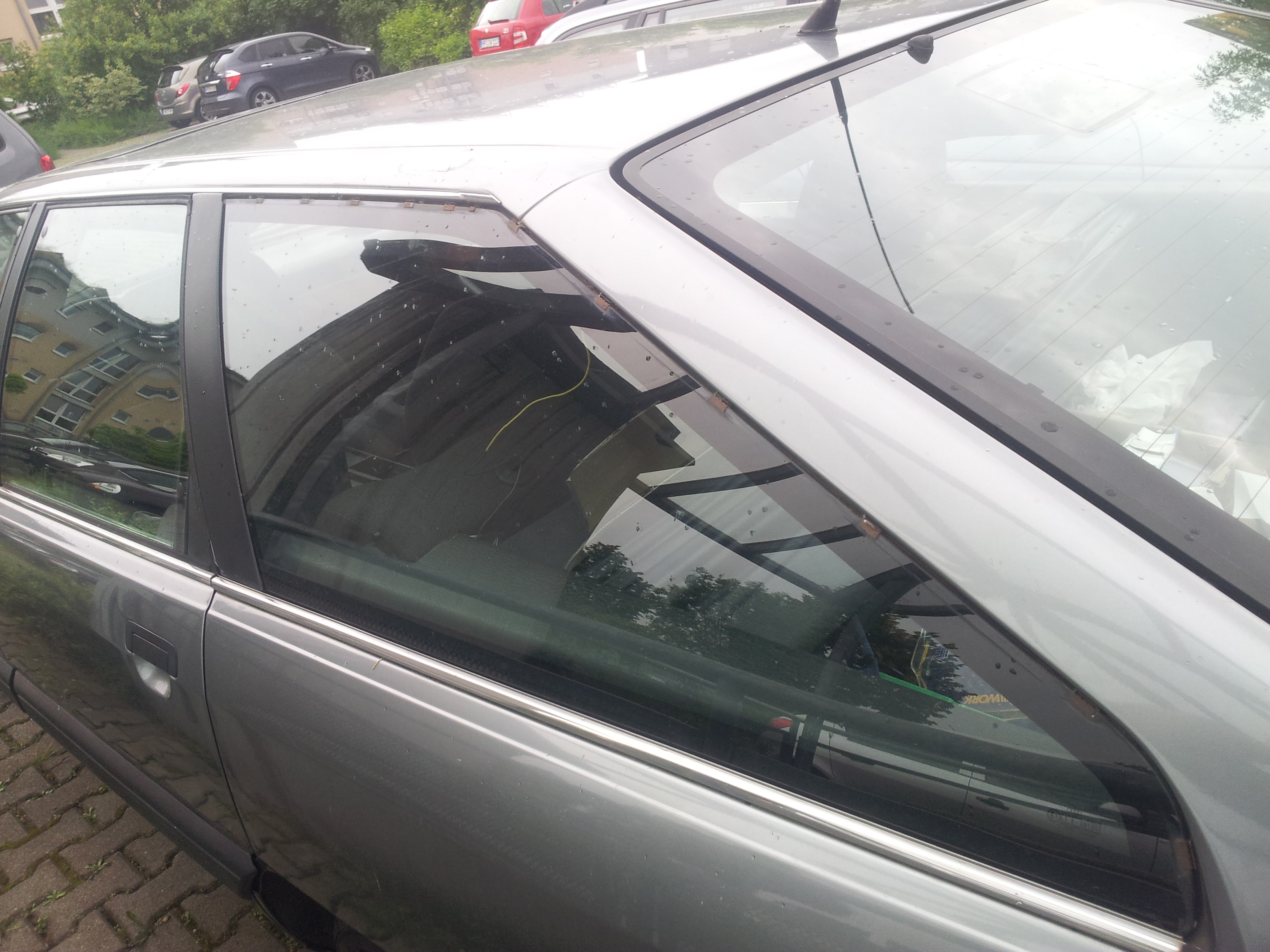

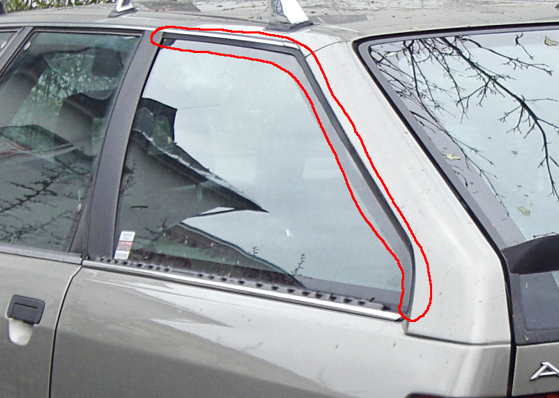

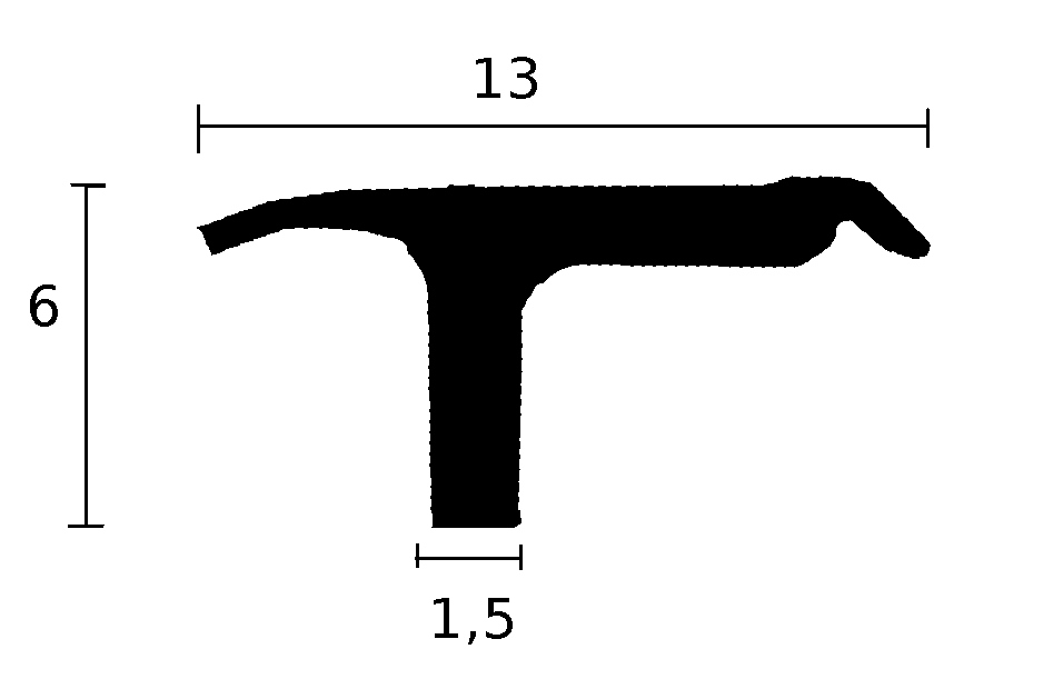

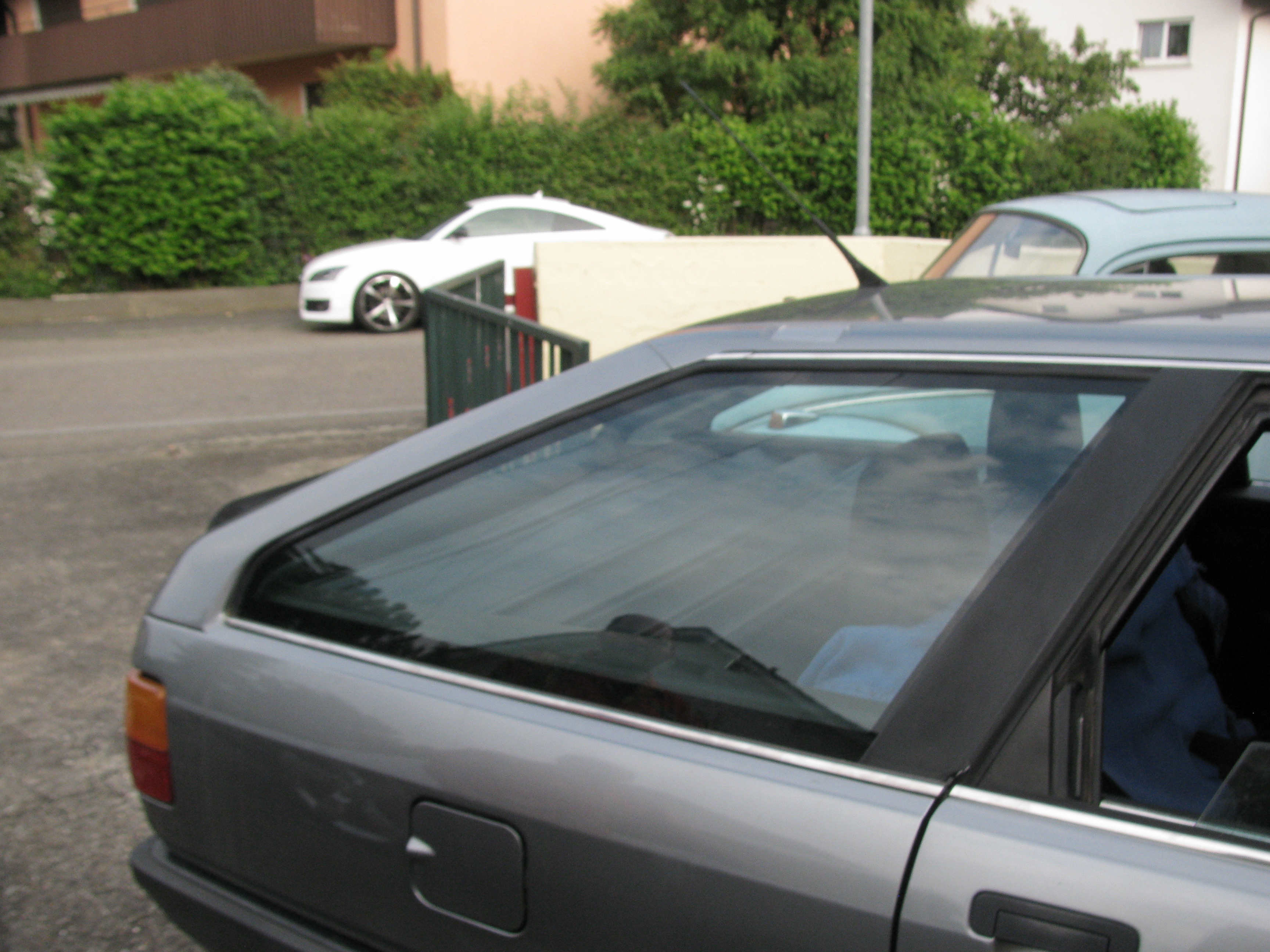

Die Zierleisten die bei den hinteren Avant-seitenfenster das Fenster oben umrahmen sehen bei meinem Wagen ziemlich bescheiden aus - also, es geht um jene:
Ich hab die heute mal auf einer Seite abgepopelt und mir das ganze angeguckt. Eigentlich ist das ja nur ein simples T-profil mit Metallkern.

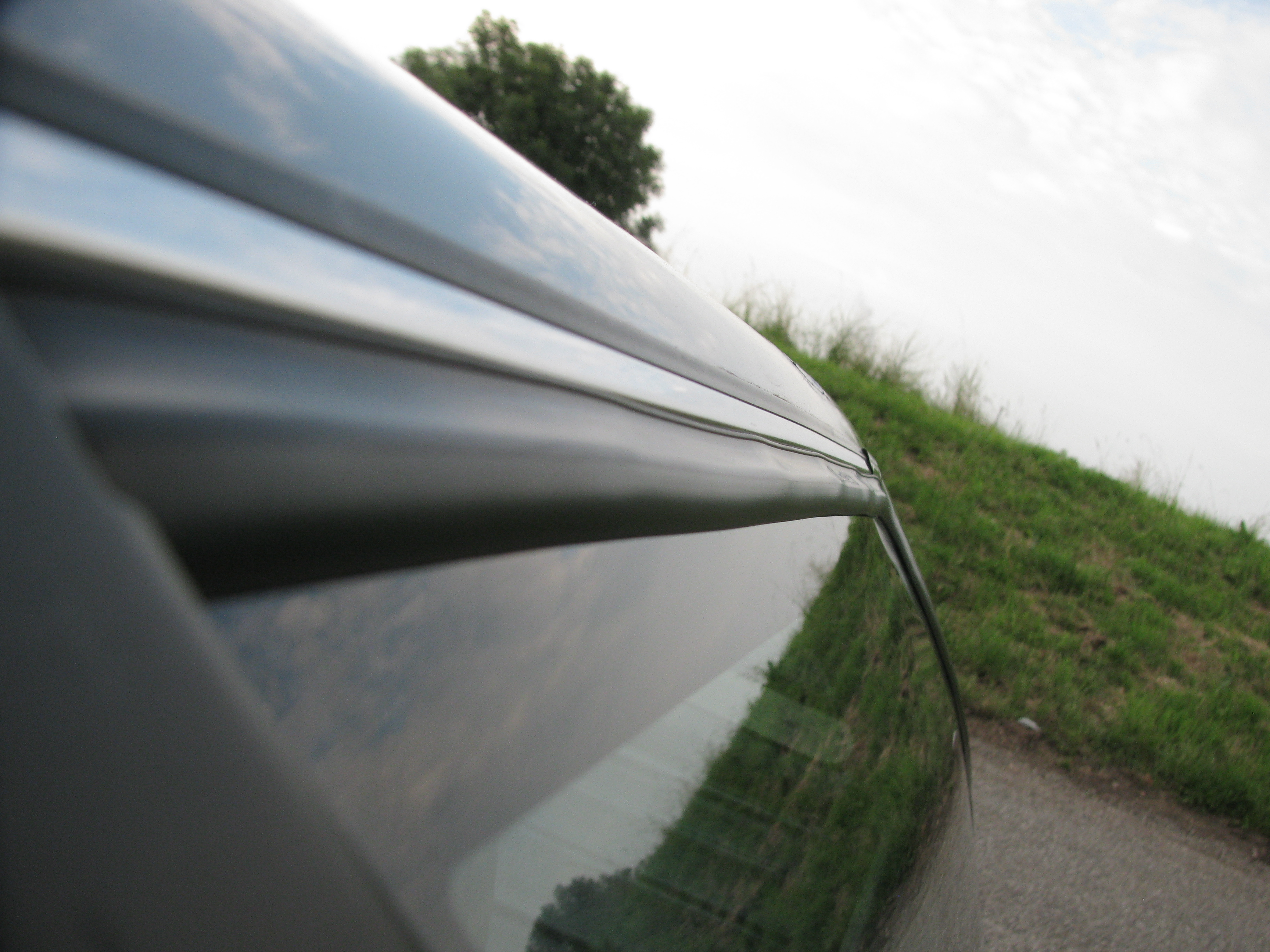

Das Profil sieht in der Draufsicht etwa so aus:
Ich hatte jetzt den gedanken dass es solche Profile, oder zumindest so ähnliche, vielleicht auch in anderen Lebensbereichen gibt und sich als Ersatz hernehmen lassen.
Denke mal dass das Material zweitranging ist - Alu, Kunststoff, Gummi - irgendwie wird sich das schon verarbeiten und hinbiegen lassen.
Woran es mir fehlt sind ideen wo ich nach solchen Profilen ausschau halten könnte bzw unter welchem namen ich suchen soll. Ich bitte um ein Brainstorming! :wink:
Ideen?

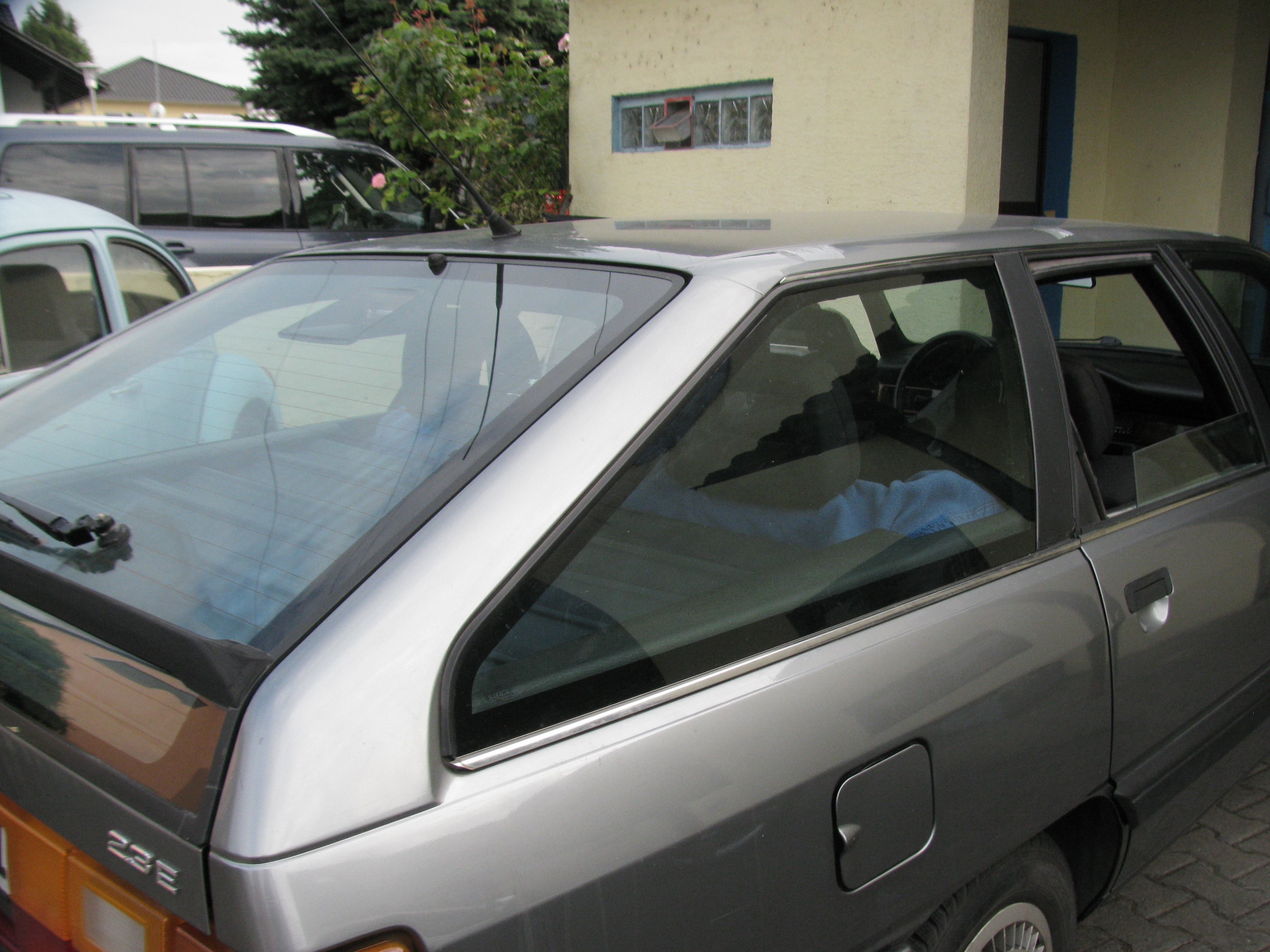

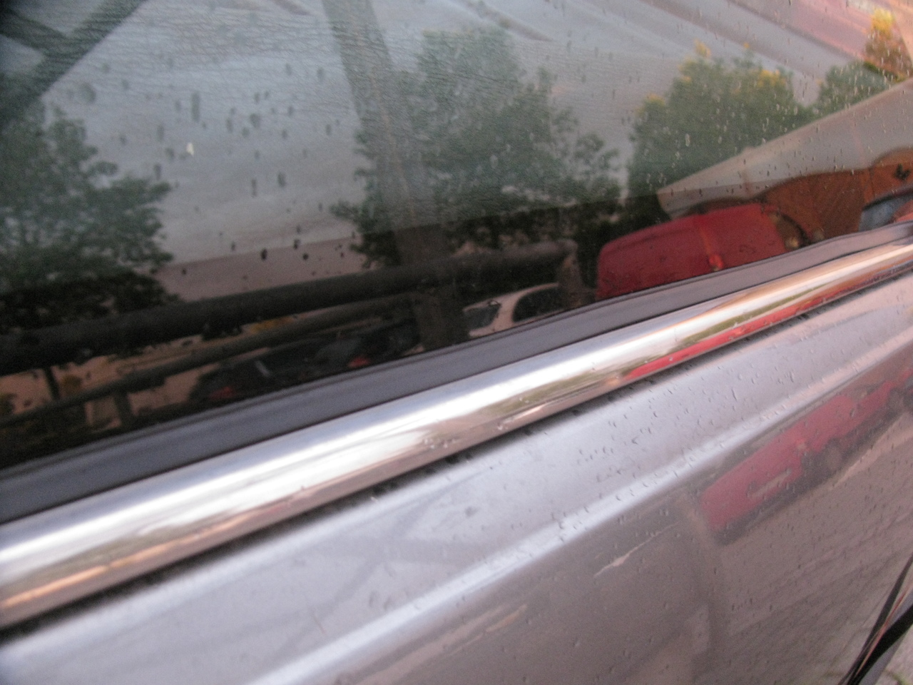

Ich mach mir schon länger um ein ganz ähnliches Thema gedanken. Die Zierleisten unten an den Scheiben.
Dort müsste es doch irgend eine Dichtlippe geben die man einkleben könnte. Guten Kleber habe ich gefunden. Da mach ich sonst mal ein foto von.
Aber eben, wie auch immer dass hier ausgeht. Ich will auch. :P

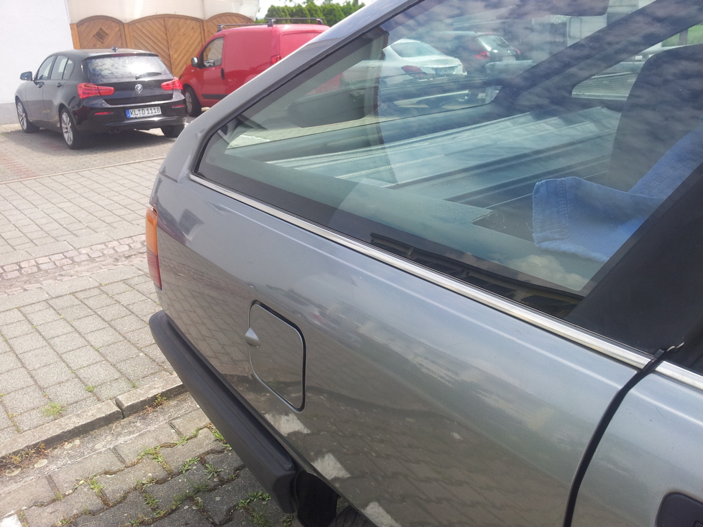

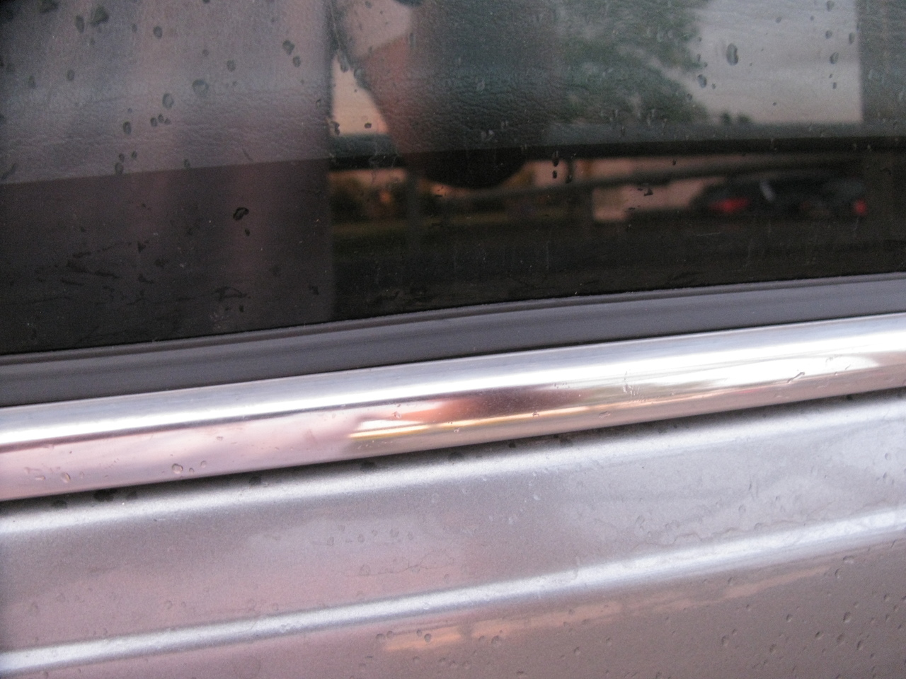

Als erste hilfe für den beschissenen look der unteren leisten hilft es wenn man das Kunststoffprofil einfach aus der Leiste rauszieht und dann mit nem Ceranfeldschaber und etwas politur den Dreckabdruck auf der Scheibe entfernt...
Als typ 44 connoisseur fällt einem das natürlich auf dass da etwas fehlt :D
Aber ich finde es sieht erstmal nicht mehr so schäbig aus wie die welligen leisten.

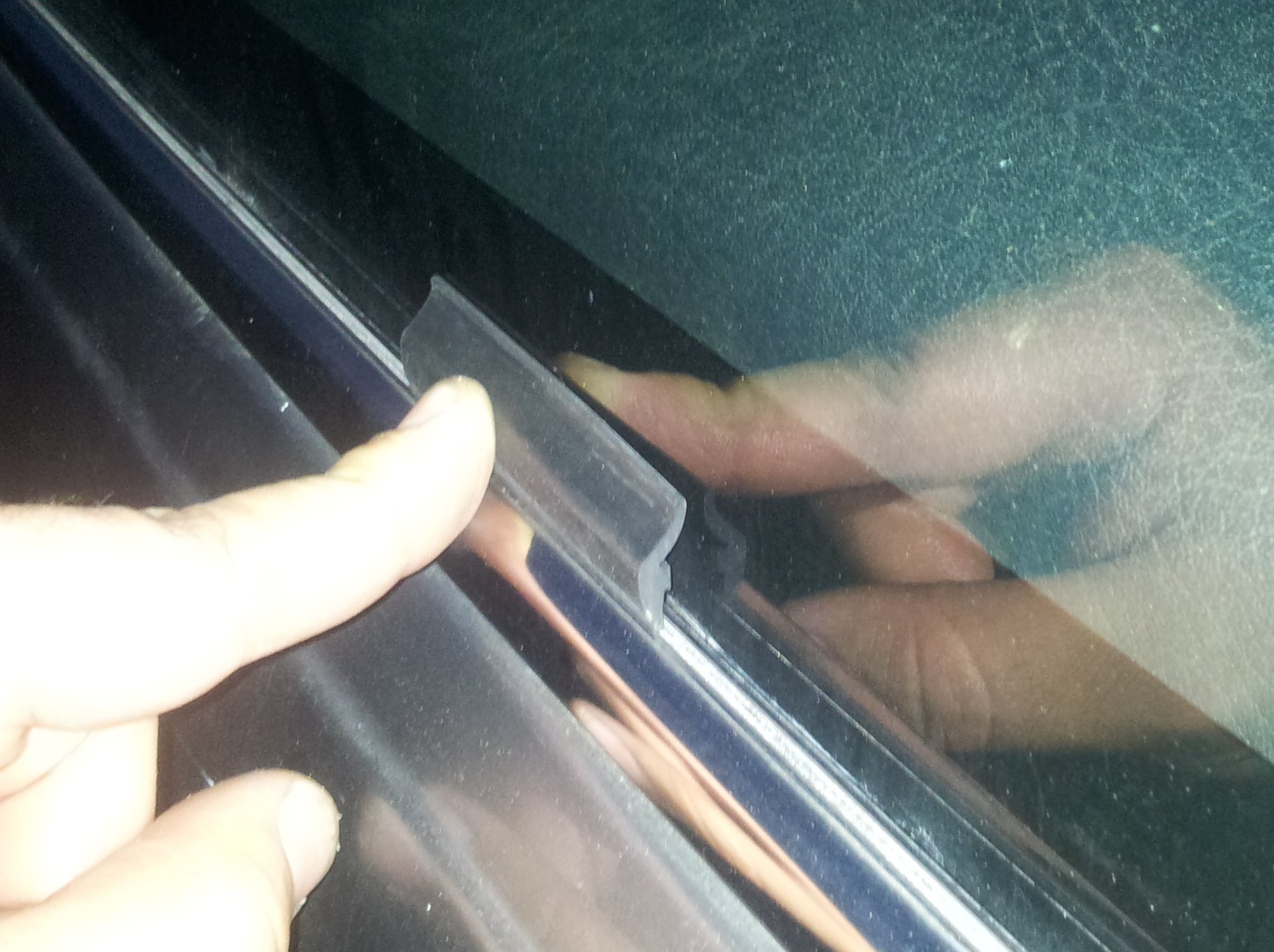

Die leisten sind alle "nur" auf Metallklammern draufgesteckt, die mit dem Fenster eingeklebt sind. Aussen die leisten sind also nur zur zierde da. Das fenster ist auch ohne dicht, sieht halt nur blöd aus. :wink:
Sprüh vielleicht etwas Rostlöser unter die Leisten vorher - die Sitzen teilweise schon heftig fest.

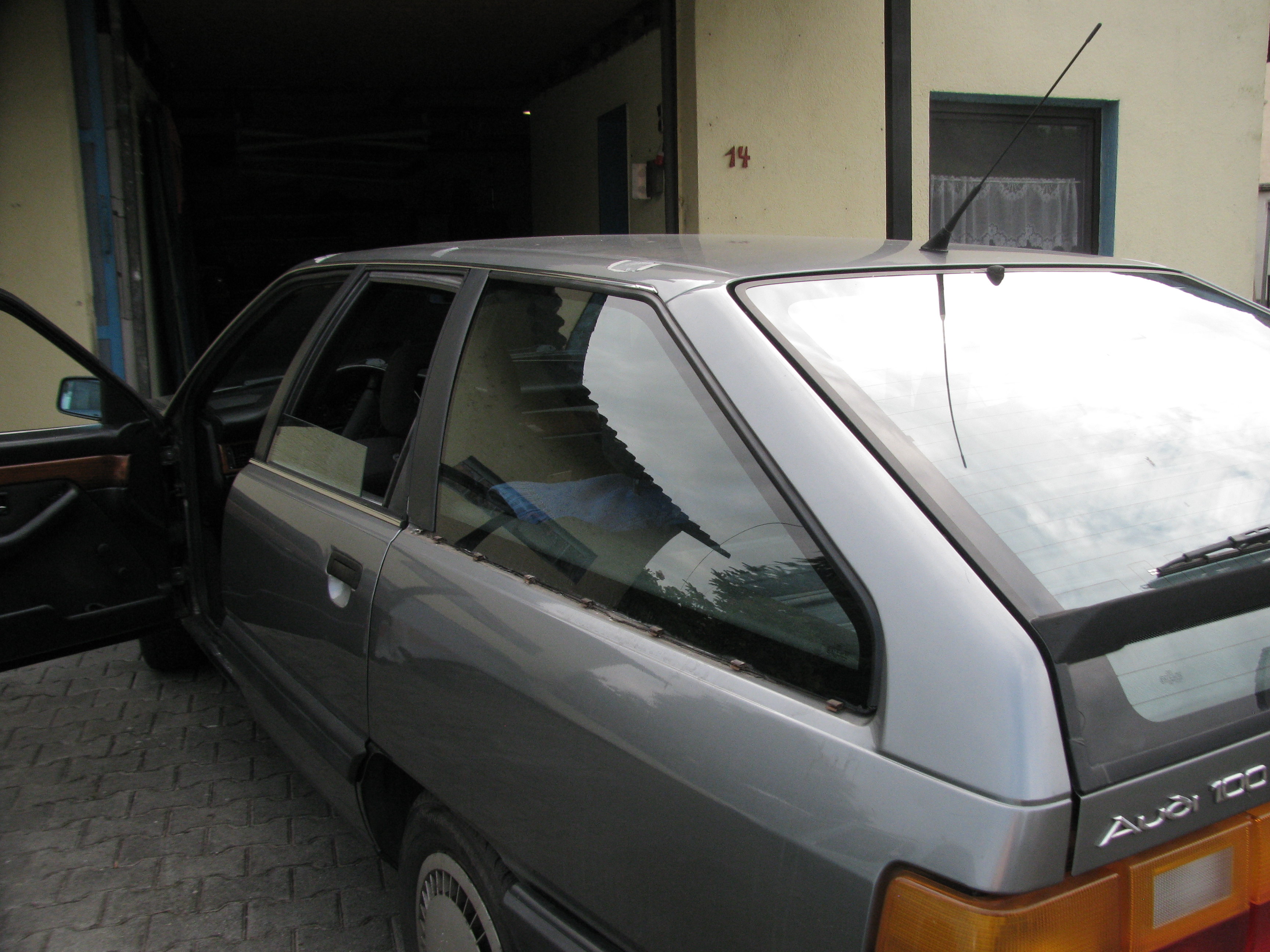

Ne, die Leiste zwischen C- und D-Säule is bei mir schon komplett ab wegen Rost und sieht blöd aus und so. Wird dann direkt auf die Scheibe geklebt.

Kann man die einfach so herausziehen?
Hier noch ein Foto von den befestigungsklammern:
Ich hab' die Leiste auch abgeknibbelt weil sie auf der seite der Metallkern ganz aufgequollen und rostig war.
Ich bin gerade am grübeln ob man den teil der Metallklammern der auf der Scheibe liegt evtl mit einem Dremel entfernt bekommt, sodass leisten zum ankleben auch wirklich bündig auf der scheibe liegen... Hmm.
Mal sehen. Morgen geh ich auf jeden fall mal eine runde durch den Baumarkt dackeln, gucken was es da so gibt.

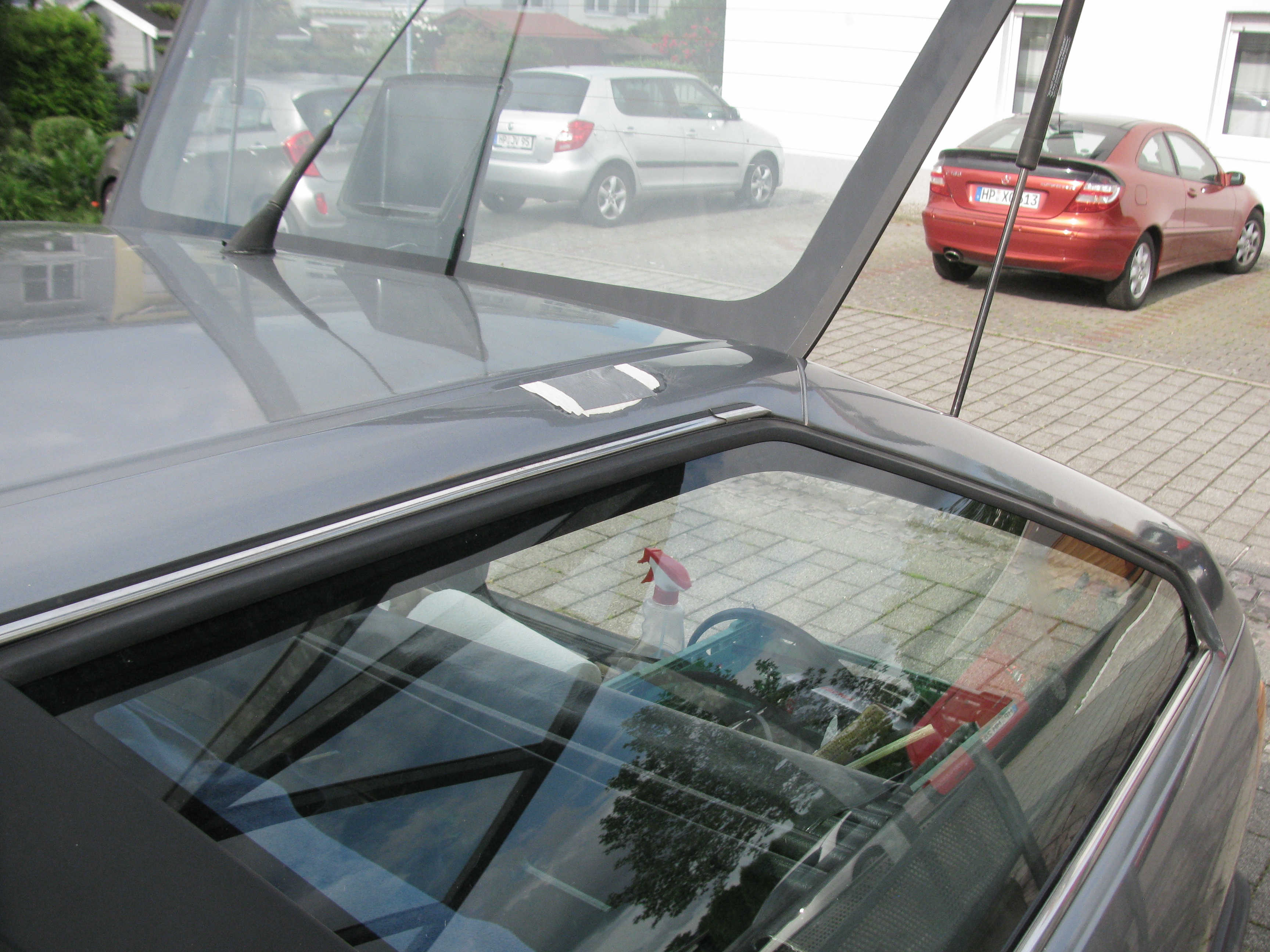

Der Gummi is heute eingetroffen und ich hab grad eben nochmal flux eine erste probe-haltung mit einem kleinen stück gemacht.
Für die obere leiste passt es nicht sooo prickelnd, muss ich mir im hellen nochmal angucken. Aber wenn man unten ein stück abschneidet taugt das gummi ganz gut als alternatives profil für die unteren zierleisten.
Müsste man nur an die scheibe pappen damits hält..

Meinst du die untere Chromleiste?
Die ist auch nur gesteckt.. Kannste horizontal vom Auto wegziehen. Mit etwas gewalt. Es ist vielleicht ganz empfehlenswert da mit einer Holzspachtel o.ä. zu arbeiten und stück für stück zu arbeiten, sonst verbiegste nur die Leiste.
