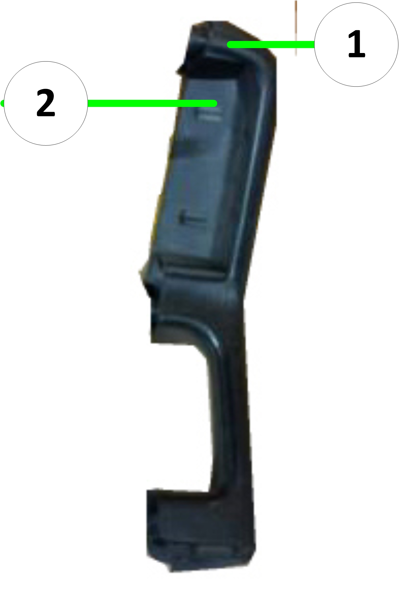

Türgiff
Türgiff
Ich bin gerade unterwegs. Daher nur anhand eins alten Bildes.
Um diesen Türgriff geht es. Außen (Pos. 1) ist das Kunstleder mit innen Hardschaum und der Verschraubung. Innen (Pos. 2) ist die Hardkunststoffschale.
Es kommt gerade bei diesen Handgriffen immer wieder vor, dass sich der äußere Teil (Pos. 1) vom innernen Teil (Pos. 2) trennt. Dadurch entsteht ein Spalt durch den man dann den Hardschaum (hier nicht abgebildet) sehen kann.
Dadurch wird dann auch die Platte mit den EFH-Schaltern und den E-Spiegelschaltern nicht mehr richtig gehalten.
Ich denke, weg bekommt man das nur, wenn man an Stelle des Hardschaumes etwas verwendet, dass eine harte Füllung bildet. Also ggf. eine Form, die dann ausgegossen und mit Kunstleder bespannt wird.
Kleben geht da jedenfalls nicht. Das mach das bischen Hardschaum an der Stelle nicht mit.
Ich hoffe, dass das jetzt verständlicher ist.:)

das machen die alten Griffe alle irgendwann, eigentlich geschieht das schon ziemlich früh, bei meinem Coupe war es damals schon nach 5 Jahren.
Deshalb wurden die Dinger dann ja auch irgendwann auf Kunststoffschale geändert...

Ah ja, jetzt habe ich es auch kapiert. Leider ohne eine Lösung dafür zu haben.
Bei unserem Cabrio fängt es auch langsam an (ist mir bisher noch nicht aufgefallen), allerdings hält die Schalterplatte noch. Falls jemand eine Idee hat, bin auch ich dafür empfänglich.
