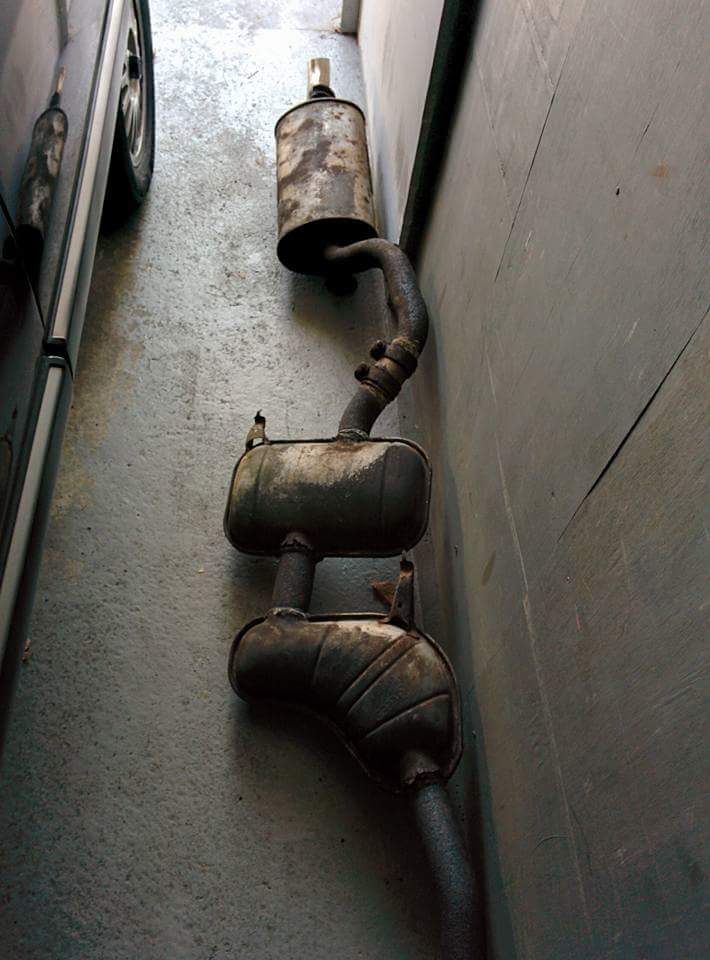

Btw oder Btt: @peter, die Auspuffanlage, deren Bild du im FB gepostet hast ist so wie abgebildet original, daran ist nichts ungewöhnliches. Interessant wäre nun zu sehen, was den anstelle des KAT verbaut wurde - also ein Bild der Auspuffteile, die nun wohl noch im Fahrzeug hängen...

So langsam kommt Licht ins Dunkel.Jens 220V-Abt-Avant hat geschrieben:Btw oder Btt: @peter, die Auspuffanlage, deren Bild du im FB gepostet hast ist so wie abgebildet original, daran ist nichts ungewöhnliches. Interessant wäre nun zu sehen, was den anstelle des KAT verbaut wurde - also ein Bild der Auspuffteile, die nun wohl noch im Fahrzeug hängen...

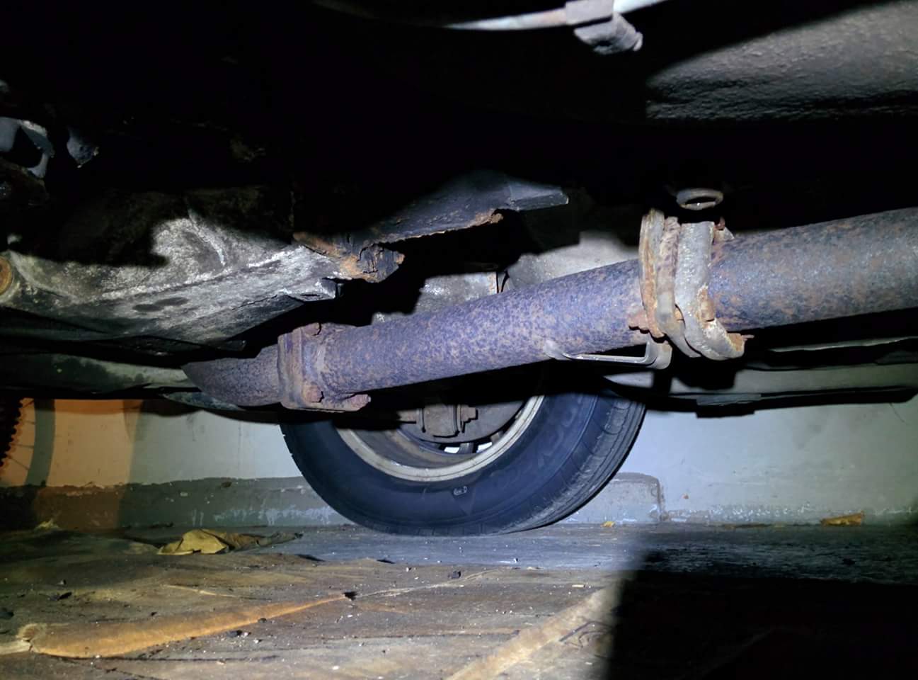

Na das sieht doch mal gut aus!
original Kat-Ersatz-Rohr verbaut - das heißt, einer Rückrüstung steht hier schon mal nichts im Wege! Besorg Dir nen originalen Kat, dann paßt der einfach so anstelle des Rohres da rein. wie wurde die Öffnung für die Lambdasonde verschlossen?

Da war am Krümmer eine dran. Ich habe da jetzt auch ne neue bestellt, ich hoffe nur, dann funktioniert es. Ansonsten hab ich echt ein Problem bei der AU.
