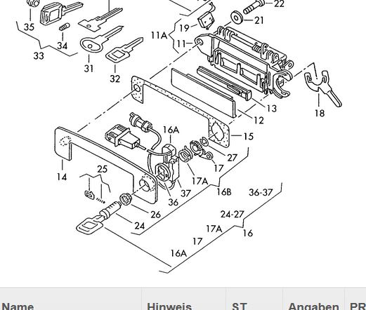

Hallo Leute, grad eben wollt ich meinen Avant abschließen , auf der Beifahrerseite ! Schlüssel rein, und er ließ sich zwar drehen aber es schließt nix.
Weder auf nich zu, kein bisschen widerstand .
5 min vorher war alles noch gut!!Muss ich Schonmal n schliesszylinder besorgen? Oder vlt nur was ausgehakt?
Gruß 5-ender

hatte letztens das gleiche Problem...
Das kleine Gussteil 17 war zerbrochen, gibt es noch beim Freundlichen.
Dann dreht sich der Schließzylinder immer in die Runde...

Hi danke schonmal für die tips. Sogar mit bild !!!
Also werde das am we zerlegen.
Der schlüssel läsdt sich jeweils ne halbe drehung nach links u rechts drehen., ohne Widerstand.
Na mal sehn was es ist
Gruss 5-ender

Hi, wenn der Schlüssel sich nur eine halbe Umdrehung drehen lässt, könnte es sein das nur etwas ausgehängt ist.
Freu´ Dich auf viel Fummelei, da in die Ecke kann man kaum hinsehen...
Gruß Stephan

Hi, hab das gleiche Problem, weiß hier jemand die Teilenummer von dem kleinen Teil?
Kann die 17 auf dem Foto nicht eindeutig bestimmen
Re: Schloss defekt??
Griff links: 893 837 287 C ; aktueller Listenpreis: 7,44 € incl. 19% Mwst. und wohl noch lieferbar
Griff rechts: 893 837 288 C ; aktueller Listenpreis: 7,44 € incl. 19% Mwst. und wohl noch lieferbar
Ob einfacher Griff oder mit Diebstahlwarnanlage und beheizten Schließzylinder, mein Teileprogramm wirft immer nur die beiden Nr. aus.....
Vielleicht gab es früher mal 2 Versionen, jetzt gibt es nur noch diese :wink:

Nr 17 is abgebrochen. Werd ich dann mal neu ordrn. jetzt hab ich nur das Problm das ich dieses Teil Nr 18 nicht mehr ran bekomme.
Ums verrecken geht das nicht dran. Im Buch is das Bild nicht so gut, und ich hab leider nicht genau aufgepasst wo es hinkommt. :verlegen: :verlegen:
Oder geht das jetzt nicht weil der Rest von Nr 17 auch raus ist??
Ich hasse sone Fummelscheiße :kotz: :kotz: da bekomm ich echt ........

Das neue Teil ist aber nicht aus Guss . Is n Blechteil und der Zahnkranz ist Plaste. Hoffe das passt trotzdem!?
Gruß 5-ender

Schau halt, ob das Teil so geformt ist wie Dein altes...Auch das "abgeflachte" Loch mittig...
Brauchst Du den Kunststoffkranz denn überhaupt, der ist für DWA oder Schlossheizung...
Ansonsten einfach wegknipsen.
Ich musste da noch ein wenig dran rumfeilen...
Gruß Stephan

Hi,was mussest du denn feilen? Das loch oder aussen?
Gruss 5-ender

Hi, bei mir war das alte Teil aus Guss...
Ich musste das Loch nachfeilen, sonst hätte es nicht auf die "Achse" gepasst.

Ja das alte ist bei ir auch aus Guß. Na ich werd mal sehn obs klappt.
Viel mehr sorgen macht mir diese bekloppte Klemmspange. :kotz:
Gruss 5-ender

Musste das loch auch nachfeilen, sonst passt es nicht drauf. Am plastik musste nix gemacht werden.
Ich werd aber wohl auf FFB für dje zv bauen, dann passiert das nicjt so schnell wieder hoffe ich.
Diese klemmfeder nr 18 aufm bild oben, hat mich allerdings zum verzweifeln gebracht glaub ne std hab ich da gefummelt :kotz: :kotz: .
