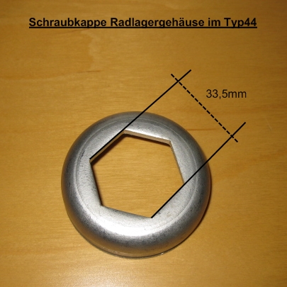

aber: Ich dachte der Wechsel vorn geht nur mit "Spezialschlüssel"? Bei meinem 20V habe ich auch alles auseinander gebaut :D
Geht es auch ohne diesen Schlüssel? Falls ja, wie?

ja, nennt sich VAG 2069
Tip...
2 ineinander gesteckte sechskant-Rohrschlüssel (zB. Gedore 19/24 & 25/28) tun es auch, und die Schraubkappen lassen sich mit Drehmoment anziehen (180 Nm).
Die Sechskant-Öffnungsweite der original-Schraubkappe beim 44er beträgt 33,5mm
