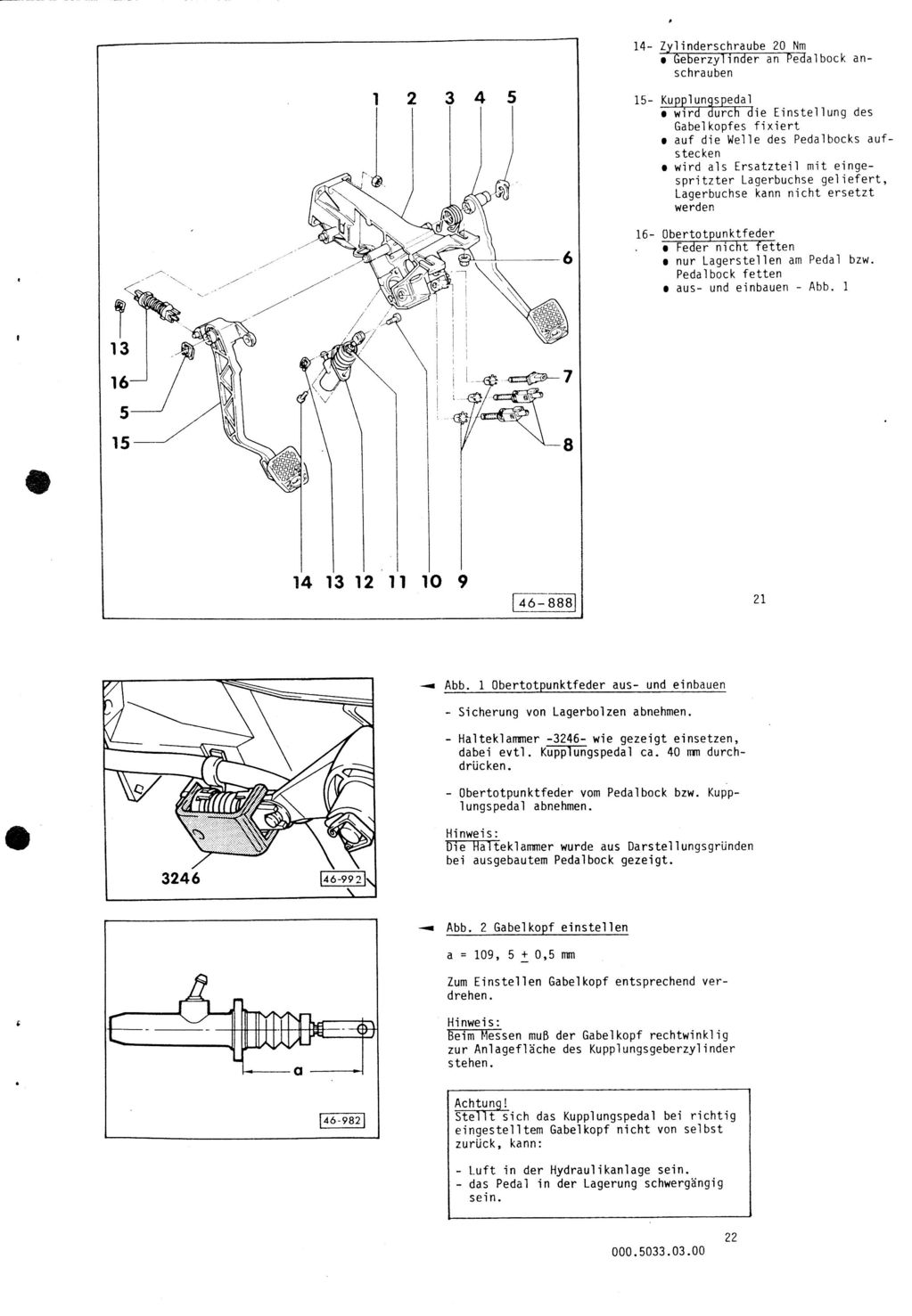

Hatte vergessen zu erwähnen, daß die Kupplung erst auf den letzten mm des Pedalwegs kommt. Habe allerdings gehört, das dies beim C4 relativ normal sei und nicht unbedingt auf Verschleiß schließen lässt.
Das lässt sich durch die Einstellung des Gabelkopfes am Geberzylinder ändern.
Evtl liegt genau dort das Problem... Ich würde als erstes versuchen, den Gabelkopf etwas zu verstellen. Bei richtiger Einstellung sollte das Kupplungspedal etwa auf gleicher Höhe liegen wie das Bremspedal, evtl. etwas höher.
(Das Bild ist vom V8, ist beim C4 aber identisch)

Die Sache mit dem Gabelkopf werde ich mir morgen mal genauer anschauen.
Das sich die Einstellung auf den Pedalweg auswirkt ist ja logisch. Das dies aber im Zusammenhang mit der restlichen Problematik liegen könnte, erschließt sich mir nicht so recht.
ABCler
Beiträge: 172
Registriert: 03.12.2013, 19:43
Re: Kupplungsprobleme A6 C4 ACK
Beitrag von ABCler »
bei falscher Einstellung kann es passieren, dass die Kupplung nicht richtig trennt, oder wie bei dir, dass sie nicht richtig schließt.

Also wenn ich das jetzt alles richtig verstanden habe, könnte bei mir das Einstellmaß für den Gabelkopf zu groß sein. Somit würde das Pedal am oberen Anschlag anliegen, ohne das die Kolbenstange des Geberzylinders ganz ausgefahren ist. Folge ist, das der Reibbelag nicht mit vollem Druck anliegt, die Kupplung rutscht durch.
Dann müsste ich dieses Maß also kleiner einstellen.

Das Ablagefach unterm Lenkrad muss raus, ebenso die Luftführung für die Fußausströmer.
Die ganze Sache bleibt trotzdem eine fummel-Arbeit... Vlt Kommst du besser an die Kontermutter, wenn du die beiden Befestigungsschrauben vom Geberzylinder löst und den Zylinder etwas nach unten rausziehst....
Falls du dich für das Einstellen entscheidest, das ist Millimeterarbeit. Nur jeweils um eine halbe Umdrehung verstellen, dann schauen ob sich was verändert hat.

So ich hab mir das ganze mal angeschaut. Das angegebene Maß Gabelkopf zu Flanschplatte Geberzylinder passt, das Kupplungspedal steht etwa 1cm über dem Bremspedal. Somit hat das alles schonmal seine Richtigkeit!
Eine Chance dieses Maß zu verändern wenn es nicht gepasst hätte, sehe ich bei eingebautem Geberzylinder allerdings absolut nicht. Dafür müsste der Geberzylinder definitiv raus! Selbst dann wäre es noch ein Krampf, den Bolzen aus dem Gabelkopf zu bekommen bzw später wieder rein.
