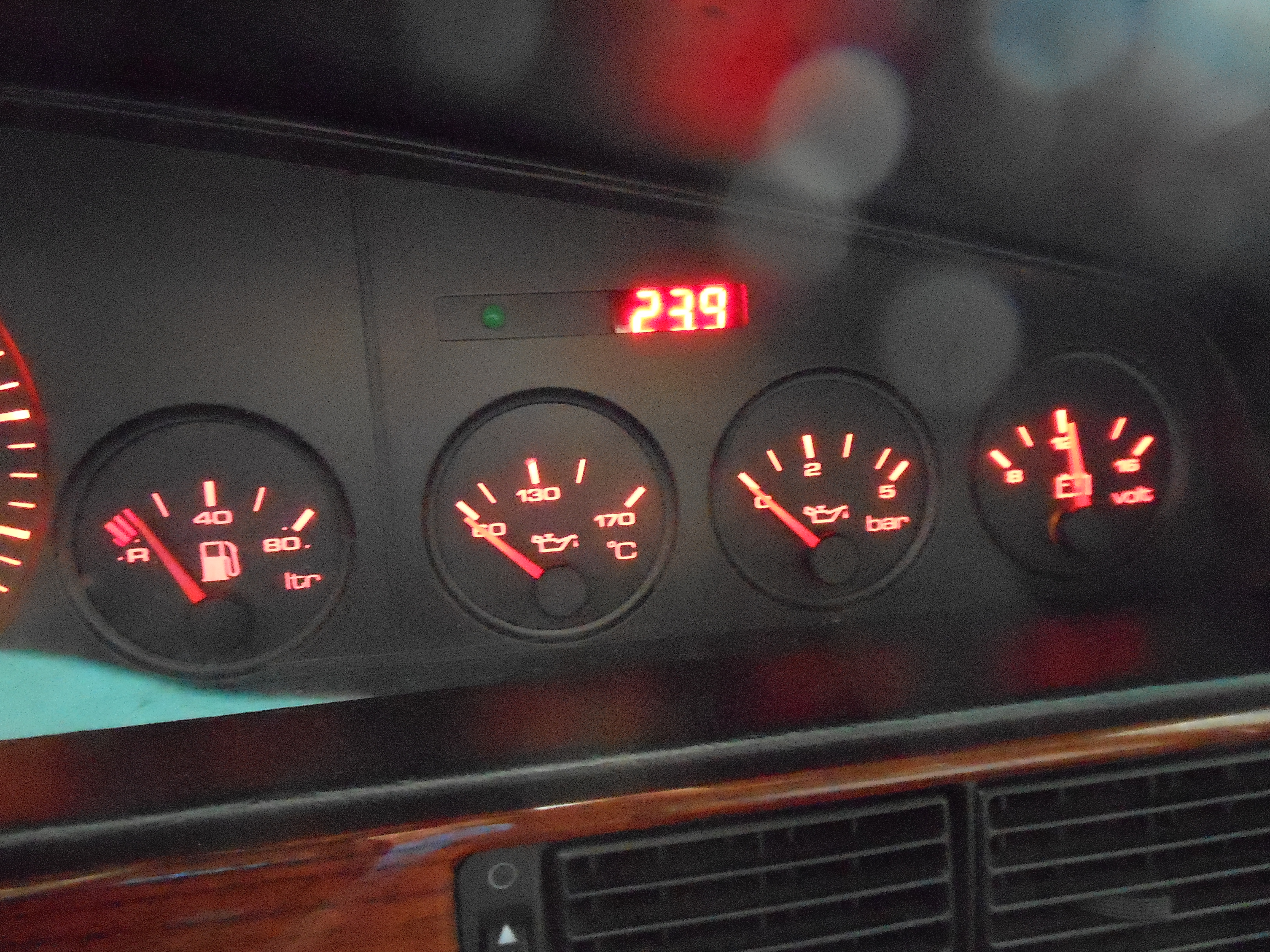

ich hab am WE mal ein bisschen mit einer ATA aus dem Zubehör experimentert. Das Ergebnis überzeugt allerdings nicht so richtig. Das Display besteht aus LED´s, was einfach zu hell ist und wie ein Fremdkörper im KI aussieht, also hab ich es mit einer Folie abgedunkelt. Als Folie hatte ich noch alte Negative von Fotos in verschiedenen Helligkeiten. Auf dem Foto sieht man, daß es immer noch zu hell ist, wenn man es aber weiter abdunkelt, kann man es tagsüber nur noch schlecht ablesen.
Die ATA hatte leider ein viel zu kurzes Kabel für den Sensor. Das Sensor-Kabel (3-Adrig) habe ich mit einem USB-Kabel verlängert, so läßt sich das KI auch mit ATA aber ohne Sensor ausbauen. Das Display der ATA mußte nur etwas mit einer Feile bearbeitet werden und passt dann genau in den Schacht des KI. Was ich bis jetzt an Temperaturen gemessen habe, passt so einigermaßen und an die Genauigkeit habe ich bei so einem Teil sowieso nicht die größten Ansprüche gestellt.

Auf Fratzenbuch würde ich jetzt "gefällt mir" drücken :wink: .
Hätte da noch Fragen:
Bezugsquelle?
Hersteller?
Wie befestigt? (Bilder von hinten?)
Da ich eine originale ATA habe, würde ich die als ITA (InnenTemperaturAnzeige) nutzen :wink:

das Teil gibt z.B. bei dem bekannten Internetautionshaus.
Ich hab das hier gekauft: klick mich!http://www.ebay.de/itm/digital-led-ther ... 3f4663cca3[/longurl] und es war tatsächlich innerhalb einer Woche da (da hat die Post auch noch nicht gestreikt :D .
Unter dem Suchbegriff "Digital LED Thermometer 12 V" gibts allerdings auch eine Menge anderer, z.B. auch mit Voltmeter-Funktion u.ä.
Bilder von hinten habe ich leider nicht, und wenn ich nochmal eins einbauen würde, wahrscheinlich mit LCD-Anzeige.
Andreas

Hast Du als Beleuchtung Led´s verbaut ? Das sieht so irre geil Hell aus

nein, alles normale Birnen. Das kommt vom Fotoapparat. (Du meinst doch die Instrumente, oder ?)
Die ATA-Anzeige ist auch nicht sooo hell, wie auf dem Bild.

warum ein Nachbau und kein Original?

wäre schön, wenn man eine bekommt. Aber die Preise sind tw. ganz schön happig. Für die 8,- ganz man eigentlich nicht viel verkehrt machen, und das KI bleibt ja heil.

die Anzeigen gibts für 50 Schleifen. Die Fühler gibts bei Conrad.
Ich persönliche finde die Original Optik einfach spitze.Freue mich immer, wenn ich meinen 26 Jahren alte sitze und diesen Hauch von Luxus spüre.
Überlegs Dir.
