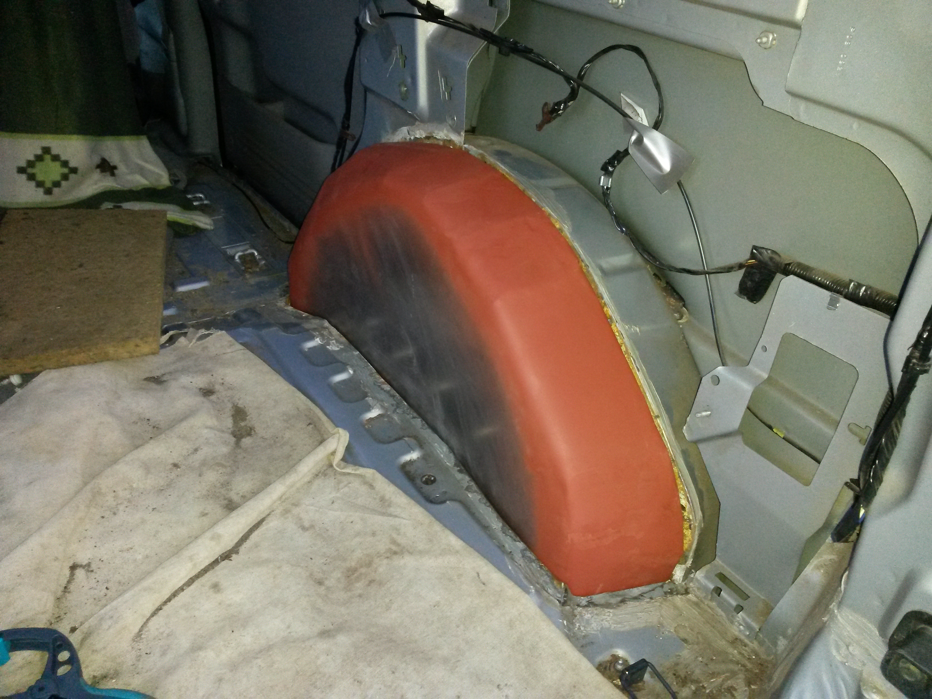

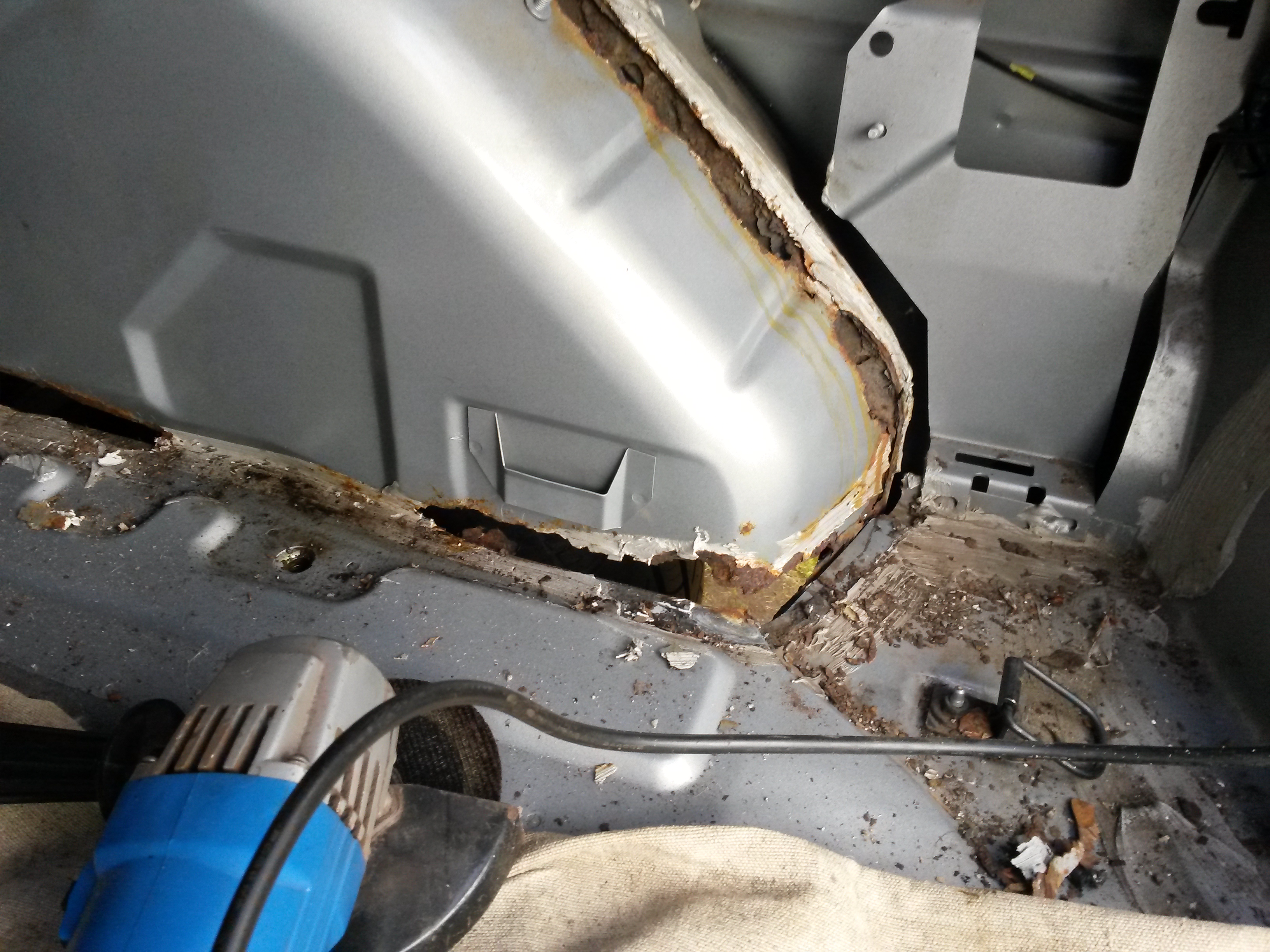

Ansonsten ist vieles machbar. Bin auch grad so 'nem "Kandidaten" dran.
Opel Sintra Bj. 99 - Radkästen total durchgefault.
Neu nicht mehr zu beschaffen - also blieb nur neu bauen.
