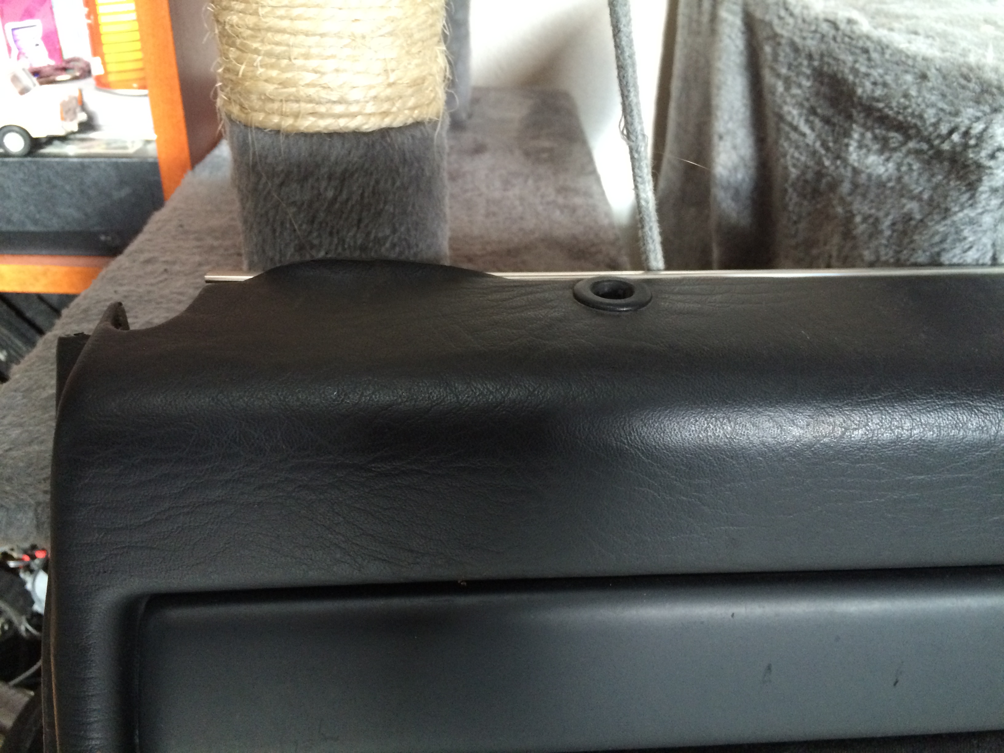

Sonne lässt sich leider nicht vermeiden. Ich hatte das bisher auch versucht, das Kunstleder zu erwärmen und dann wieder anzukleben. Leider habe ich da anscheinend nicht die ausreichende Geduld oder das Fingerspitzengefühl. Habe nämlich an einer eh schon verhunzten Türpappe geübt und es total versaut :D

Hat astrein funktioniert, dankeschön. Ich mag so eine fummel Arbeit nicht. Da zerlege ich lieber die Bremsen oder mach Radlager neu :D
