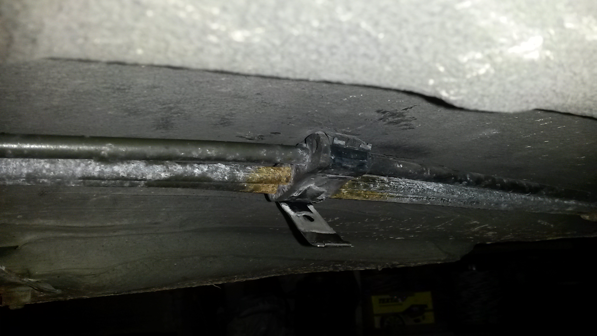

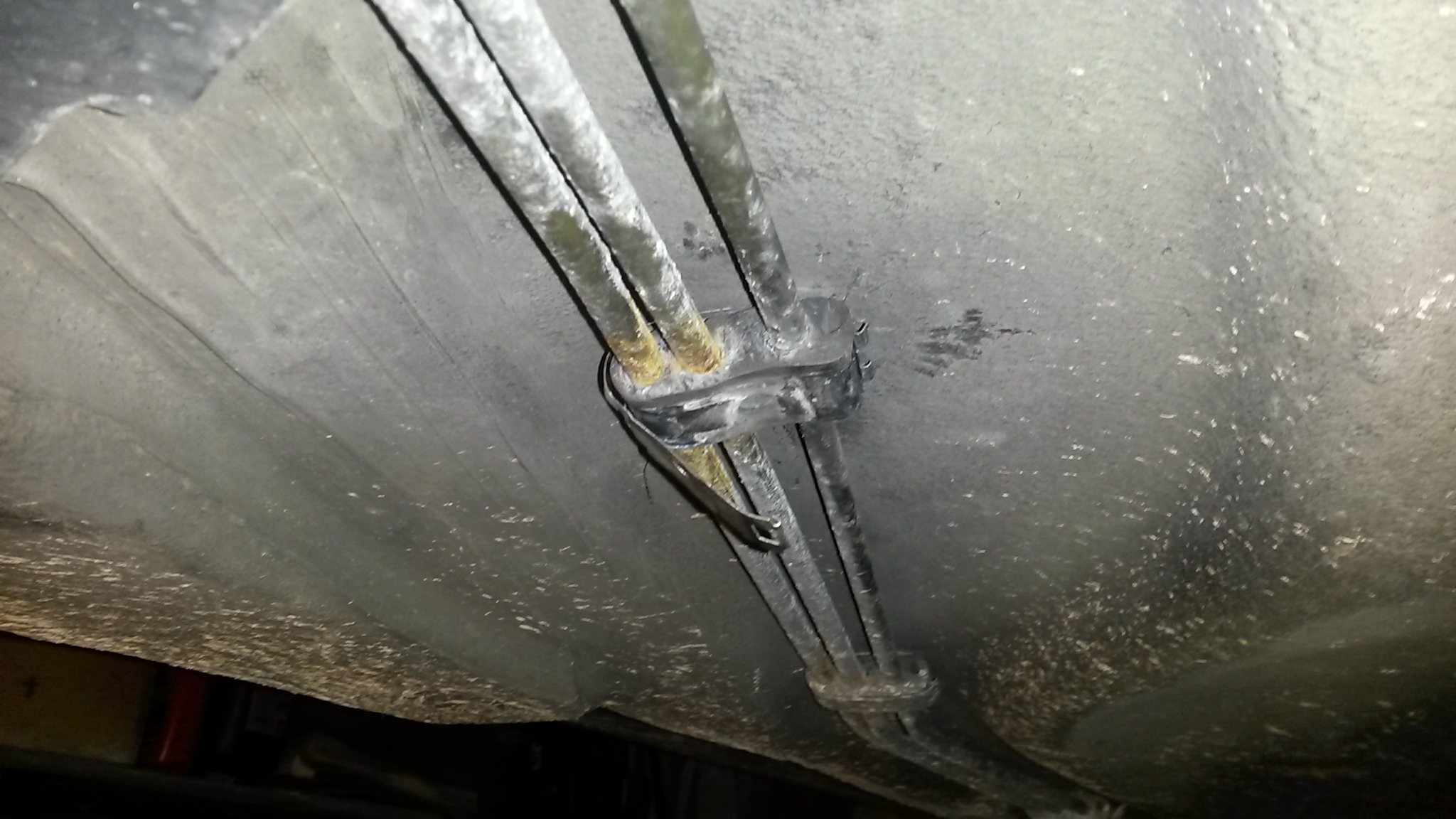

...da der "TÜVige" bald wieder vor der Tür steht, wollt ich gestern die Kraftstoffleitungen am Unterboden sanieren
bzw. vom Flugrost befreien.
Das öffnen der Halteklemmen ging schon recht straff, aber das Schliessen ging irgendwie gar nicht.
Gibt's dafür 'ne Zange oder ähnliches ?
Hat Jemand Erfahrung damit ? Wie macht Ihr das ?
Hilfreiche Anregungen sind gern gesehen.

Fahre mit einem dünnen Schraubendreher durch das Loch der Verschlußlasche, hake die Spitze des Schraubendrehers dann am oberen Teil ein und benutze ihn als hebel, geht so wie von selbst.

Mit 'nem Schraubenzieher hab ich's schon probiert. die Klemmen sind elende straff.
Hm - hab ich mich evtl. zu ungeschickt angestellt ???
Ich schau, ob heut Zeit ist da nochmal dran zu gehen.
Im Moment hab ich Kabelbinder drum, damit ich wenigstens fahren kann.

Haben bei nem Kumpel am Typ89 auch alles verucht (wirklich alles) und ich hatte das Gefühl dass die Gummis irgendwie aufgequollen waren! War absolut nichts zu machen!
Haben dann sehr gute (laut Hersteller Benzinbeständige) Kabelbinder genommen...
Im Normalfall geht das echt überhaupt nicht, aber es ging einfach nicht!
Am Ende lag so ziemlich alles an Hebelchen und Zängchen um das Auto und nicht eine Klammer war zu.
TÜV hats gesehen, gefragt warum das so ist und für gut befunden...
Gruß Fleck

Ne das bestimmt nicht... Wie gesagt wir sind sicher nicht unbegabt was soetwas angeht aber da haben 2cm gefehlt... Da war echt nix zu machen!
Entweder ist der Gummi aufgegangen, oder ist so störisch geworden, dass man ihn nichtmehr zusammendrücken konnte!

musst die richtig einbauen. sind nicht simetrisch...
