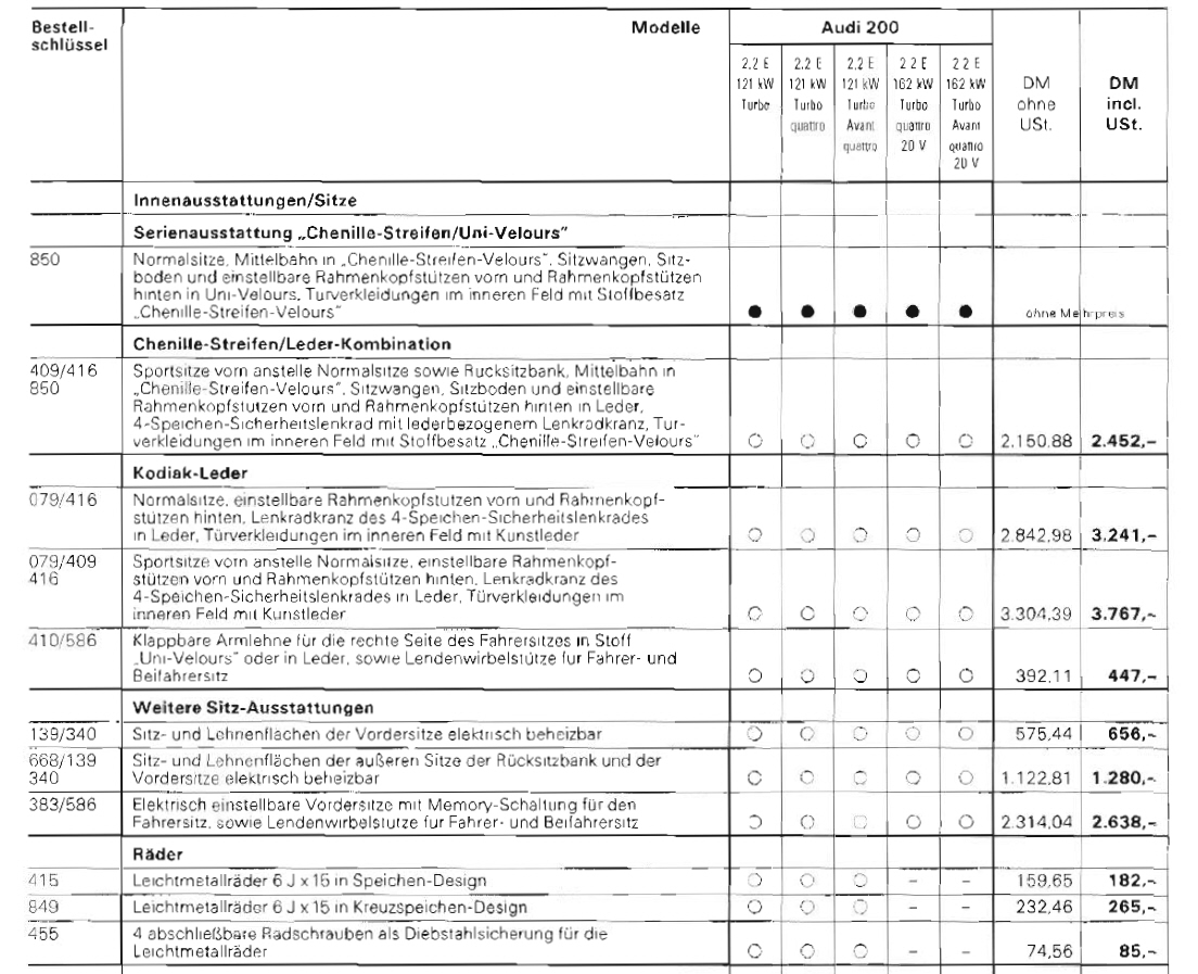

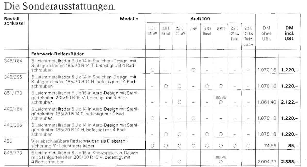

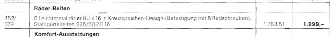

vielleicht mal interessant, was die Preisliste 1.09.1989 so hergibt:
zusätzlich zu den obigen Angaben in der allgmeinen Preisliste gab es für V8, 220V und Sportmodelle auch noch anstelle der 7,5x15 ET 35 Gullydeckel, die geschmiedeten 15" BBS in gleicher Größe ab Werk.
