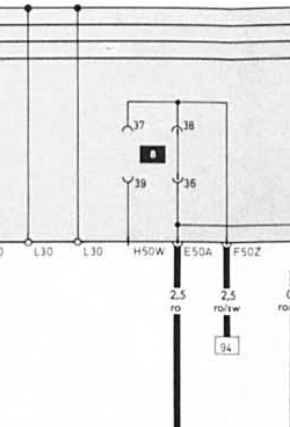

Laut Stromlaufplan gibt es kein Kabel vom ZAS zum Anlasser.
Einzig ein rot/schwarzes zur ZE und von dort rot zum Anlasser (Durchmesser 2,5)
Das andere Kabel ist ein grün/weißes vom Drucksprungschalter (was und wo ist der?) zur 10fach Steckverbindung gelb hinter Schalttafel,
von dort schwarz 1,0 bis zum Anlasser.

......und was ist nun kaputt???? >>>>> Tatsächlich das Kabel von der Zentralelektrik zum Anlasser (die Steuerleitung vom ZAS).
Habe jetzt einfach mal mit Stromdieben und einem 1,5er-Kabelrest quer über den Motor das Kabel gebrückt.
Was soll ich sagen, die alte Lady dreht mit dem Anlasser und springt an.
Morgen werden dann mal 1,5m 4,5er-Kabel, Stecker usw. besorgt und das Kabel komplett ausgetauscht, dann dürfte die alte Lady wieder einsetzbar sein :cheers: :cheers: :cheers:
