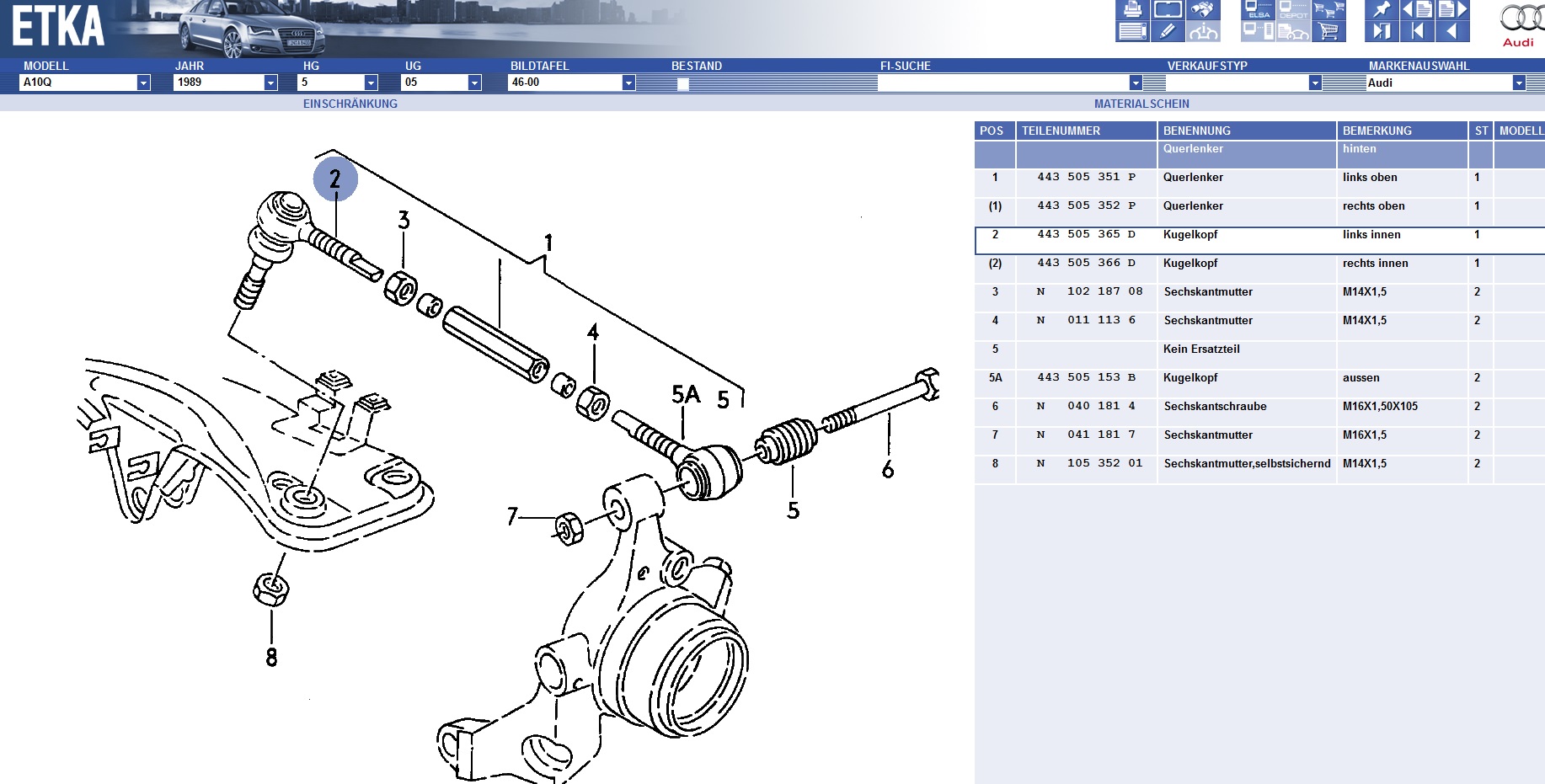

Im AKTE (*Produktname ersetzt*) heißt das ganze teil Querlenker, die einzelnen komponenten gibt es einzeln:

Definitiv sollte da kein Spiel sein, NICHT wie im Video gezeigt.
Meine Nachfrage nach dem unteren Auge (Kugelkopf aussen) galt nur der "Vorsorge" da ich noch zwei echte originale "Querlenker" liegen hab.
Hatte die mal angeboten, aber da sie niemand wollte ......
Neue nur von TRW(Erstausrüster)ca. 122,00 Euro oder Lemförder ca. 101,00 Euro oder Moog ca. 45,00 Euro. (In der Reihenfolge.)
Alles andere ist raugeworfenes Geld.
Deshalb sind meine jetzigen ja noch top i. O..
Defekt geht im Prinzip nur der Kugelkopf aussen also das Auge.
Der Kugelkopf innen hält eigentlich ewig. Nur der muss fest im Konus sitzen!
Die Manschette sollte natürlich einwandfrei sein.
Die Mutter kannst gern nochmal nachziehen. Dann merkste ob Spiel oder nicht.

Hmm, Hinterachse inkl. Trapetzlenker komplett mit Qualitätslagern neu Buchsen.
Nicht Febi, oder so'n Quatsch.
Nur Moog oder Lemförder!
Boge vieleicht noch.
Übrigens, die äusseren Lager für Querträger 441.505.203 sind EoE.
Jedoch bei OPEL erhältlich.
Opel Teile Nummer: 3.02.280, UVP Opel 11,70 €
Oder
Lemförder: 25464 01
Unterschiede:
• Der Innendurchmesser ist 14mm anstatt 16mm. Die Stehbolzen am Chassis sind aber M10 und daher gibt es kein Problem.
• Der Außendurchmesser ist 38,5mm anstatt 38,0mm. Da die Gummilager hydraulisch eingepresst werden müssen, stellt auch das kein Problem dar.
Quelle: AudiV8.com
Ebenso ist die Schraube N 040 181 4 M16x1,5x105 am Querlenker EOE, ist eine gehärtete also KEINE 8ter Baumarktschraube.

Ja ich werde beide inneren Lager nochmals gegen Lemförder tauschen!
Die Frage wäre für mich nur...
Kann es das Lager auch sein, das das Poltern verursacht?
Evtl haben das schon andere gedacht, ausgetauscht und nacher war es dann doch der Stoßdämpfer oder ähnliches!
Denn wenn ich da nochmal alles auf mache, dann möchte ich gleich alle in Frage kommenden Teile mit ersetzen, sonst muss ich wieder (zum 3. mal) alles zerpflücken...
Natürlich kann der Vertreiber nichts für sie Qualität des Produktes... Allerdings habe ich dann mal nachgelesen und Topran genießt keinen guten Ruf, soetwas sollte man als Typ44 Shop nicht ins Programm aufnehmen...
Mir war es damals egal was es gekostet hat, wollte das nämlich nur einmal machen diesen Aufwand!! Aber nix wars!!
Naja so ist das eben... Selber schuld!!

die 3mm Versatz gelten auch in Verb. mit dem Lager 4d0511523C beim Typ 44.
Kann jetzt leider nicht nachsehen, aber im "Bentley" stand das auch so drin.
Dass das alte/originale Lager bündig eingepresst war ist durchaus keine Wiederspruch, denn die hatten ursprünglich eine andere Teilenummer (mit 443 beginnend) und somit sicherlich auch eine etwas andere Geometrie.
Das 523C hatte davor auch ein A am Ende und somit auch eine kl. Änderung erfahren.
V8 und Typ 44 sind, was die Bauteile und Geometrie der HA anbelangt ja auch identisch.
Es mag aber sein, dass die 3mm Überstand nicht in jedem Typ 44 Rep-Faden zu finden sind, auf Grund des Alters oder eines fehlenden "Updates", techn. Merkblatt, usw... oder weil zum Zeitpunkt der Drucklegung noch eine andere Teilenummer für das Lager aktuell war.
Daher gilt natürlich vorrangig der für dieses Lager vorgesehene Rep-Faden.
Die 3mm mehr in Fahrtrichtung machen sehr wohl Sinn im Hinblick auf die Geometrie, weil dadurch der Lenker 3mm weiter nach hinten kommt und nicht das Gummi vom Lager um diesen Betrag verzieht (auf dem Foto dürfte das herausstehende Gummi auch etwa diese 3mm betragen).
Was hier bei dieser Sache natürlich nicht klar ist...
Wie wurde das Lager eingepresst?
Ist die Achse richtig zus. gebaut worden?
Stimmt die Fahrwerksgeometrie (Sturz/Spur)?
usw...
Das alles ist bis jetzt völlig unbekannt, hat aber durchaus Einfluss auf die Lagerung.
Olli
