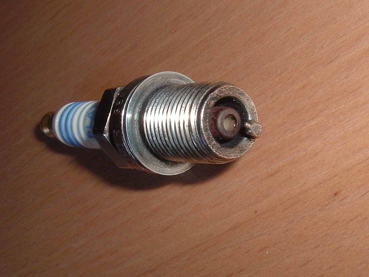

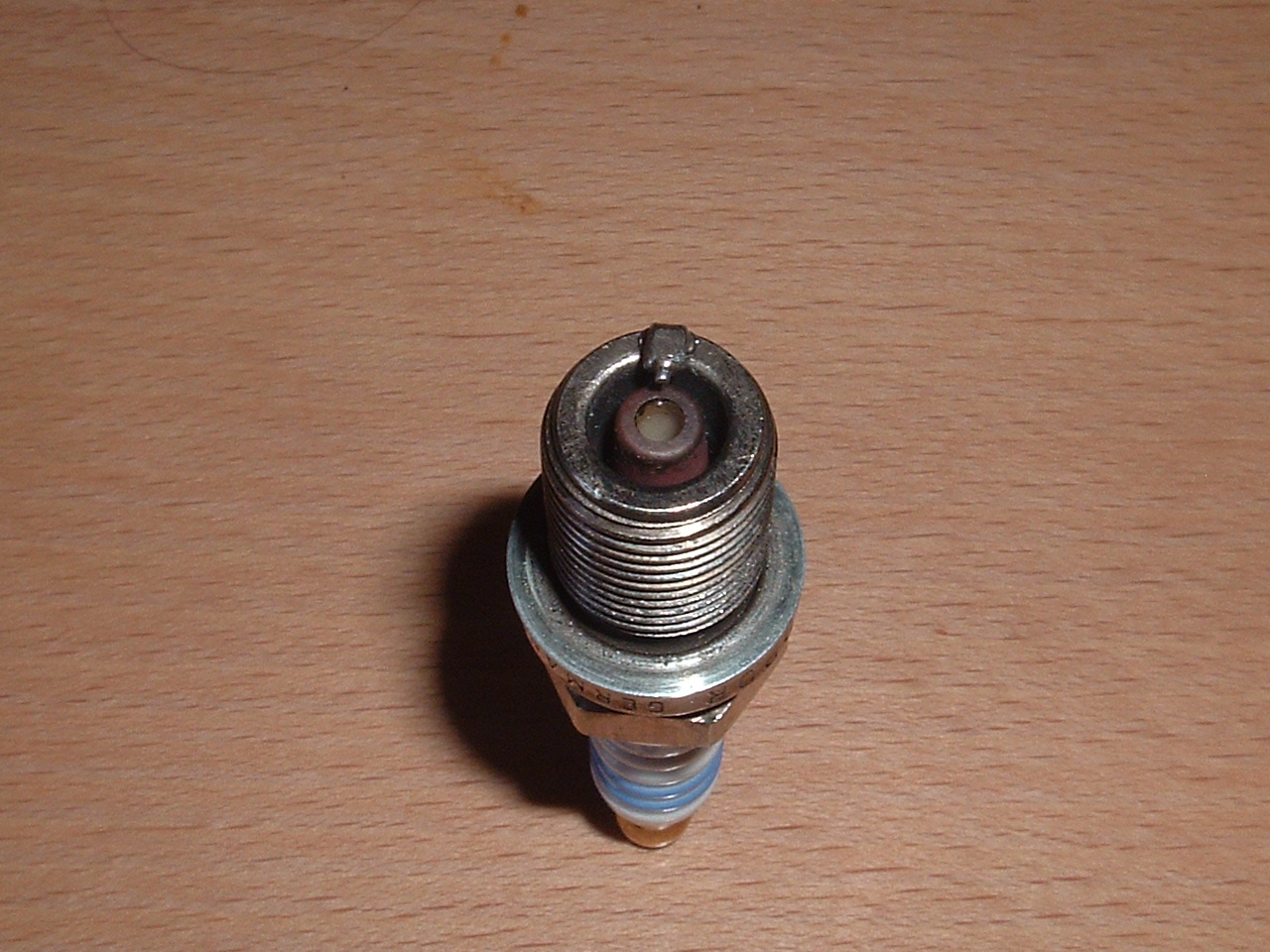

Re: Welche Zündkerzen für den 3b oder AAN???
Die sehen ja mehr als fertig aus
Sowas hatte ich zum Glück noch nicht, bei meinem 3b
Was heist fertig, die Elektrode ist in den Brennraum gefallen!?
Ja dafür sind sie aber auch keine 1000km drin gewesen...
Thórsten
Thórsten
Die ZK sind wohl zu heiß geworden...........
Nö sind sie nicht, war m.M. nach ein reiner Produktionfehler der Fa. BOSCH.
Den Bosch Kerzen vorher hatte nix gefehlt und die NGK Kerzen nach der Motorinstandsetzung
auch nicht.
Die F5DPOR hatte ich auch nie gedrückt, auch nicht die Kerze, die es mir zerlegt hatte...
Bei den Kerzenschäden möchte ich, als Alternative zu Produktionsfehlern, auch einen Transportschaden nicht ausschließen. Kerzen kauf ich auf jeden Fall auch nimmer im Internet, sondern direkt beim Händler...
@ Thorsten
hier:
http://auditurboforum.de/motor/was-mach ... orschaden/
aufm Bild is ne defekte NGK Kerze zu sehen, ein anderer User schreibt auch das er mit NGK schonmal das gleiche Problem hatte...
Passiert also bei beiden Herstellern
hier:
Moing Manu,
des Bild dort kann ich nicht anschauen, evtl. muß man dafür in dem Forum registriert/angemeldet seín.
Dieser Pauli schreibt nix davon von welchem Hersteller die Kerze war, außer man sieht es am Bild...
Naja eine abgebrannte/verbrannte(verschlissene) Kerze, ist wohl was anderes als eine nagelneue, wie bei mir, wo sich unter 1000km die Pluselektrode gelöst hat und komplett rein gefallen ist...

Man sieht es am Bild das es ne NGK is, ebenso das da nix abgebrannt ist sondern einfach weggebrochen... Elektrode und Keramikteile fehlen deutlich
gruß Manu
gruß Manu

Manu F. hat geschrieben:Man sieht es am Bild das es ne NGK is, ebenso das da nix abgebrannt ist sondern einfach weggebrochen... Elektrode und Keramikteile fehlen deutlich
gruß Manu
Kommt das etwa, durch das verringern des Elektrodenabstandes, mit "Unprofesionellen" Hilfsmitteln

Pauschal kann man das nicht so sagen...
Wie Thorsten schon schrieb gibts da mehrere Möglichkeiten:
-Produktionsfehler
-Transportschäden( runter gefallen)
etc.
Beim drücken der Kerze besteht natürlich eine höhere Gefahr dass die Elektrode abbricht/schaden annimmt. Kann, muss aber nicht. Das geht 1000mal gut und beim 1001. mal eben nicht
Dass ist auch der Grund warum ich Bosch verbaue, weil da eben nichts gedrückt werden muss und ich diese Gefahr dann schon gar nicht eingehe!
Ob Bosch oder NGK ist nun egal, bei beiden gibts es die Probleme.
gruß Manu
