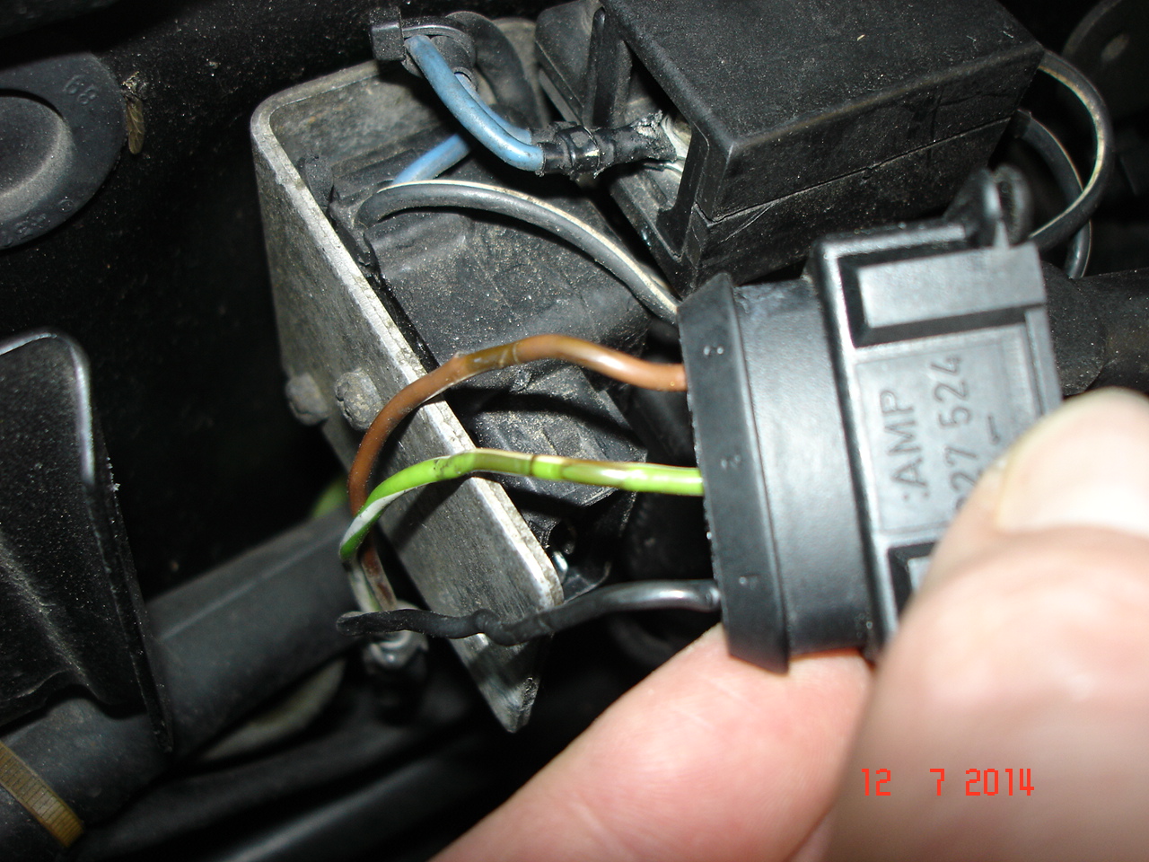

Nachtrag:
habe oben kein grünes Kabel an der Zündspule.
Nur ein grün weises am Stecker links unten davon....?
Leider auch nichts zu erkennen ob es schadhaft ist.
Hat noch jemand einen Tip...
gruß FREDDY

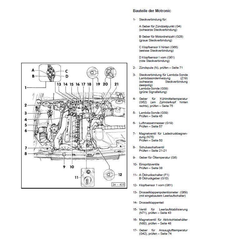

Habe noch was vom Uri 20 V rr gefunden, passt das auch am 3B ?
B Geber für Motordrehzahl, graue Steckverbindung!?

Eigentlich bekommt der Drehzahlmesser sein Signal von der Zündspule.
Kenne mich jetzt nur mit dem 20V nicht wirklich aus.
Wenn ich Dein Bild anschaue, von der Transistorzündung, hast Du oben drauf einen schwarzen Deckel unter dem Kabel mit Muttern befestigt sind.
Beim NF mit Transistorzündung geht dort das grüne Kabel für DZM ran/rein. Ggf. sind beim 20V ja andere Kabelfarben.
