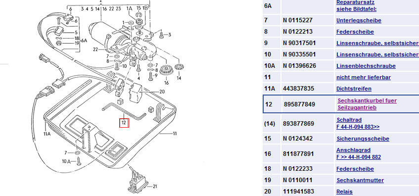

Ja, Masse prüfen. Ebenso die Leichtgängigkeit. Am besten mal mit der Handkurbel probieren.
Btw. finde ja super klasse von Audi, daß die damals gleich ne Kurbel mitgeliefert haben. Bei den meisten neuen KFZ regnets Dir die Hütte voll, falls das Dach den Geist aufgibt und es anfängt zu regnen.

Kann man die noch beim freundlichen bekommen :?:
Wenn die nicht mal jemand entfernt hat, dann ist die unter der Verkleidung festgeclipst. Sieht man gut auf dem Bild.
Einfach Lampe raus und Schraube darunter rausdrehen.
VG
