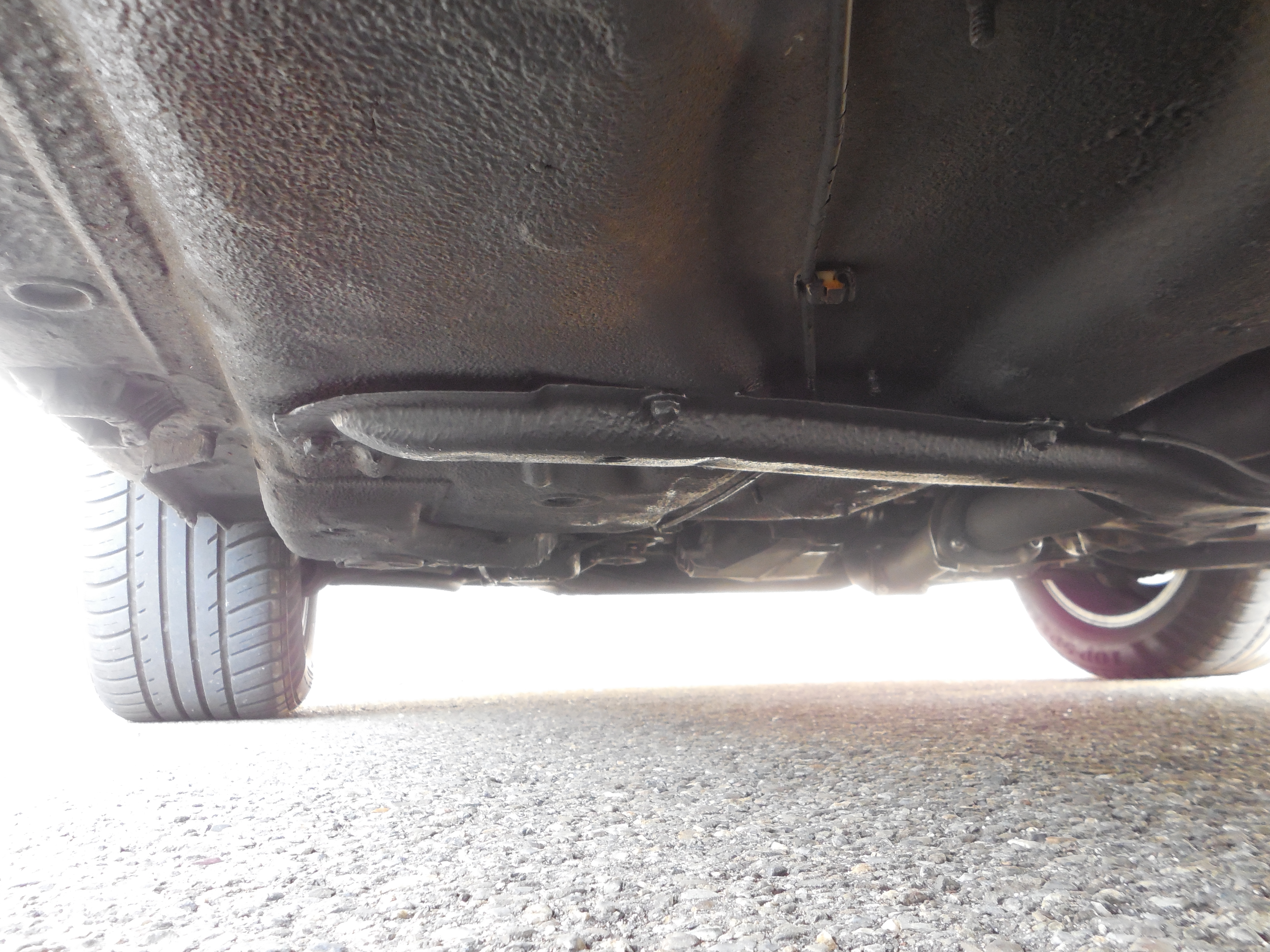

Bodengruppe Avant 1 - Mittelstrebe Rechtwinklig zur Fahrtrichtung geschraubt  -Fotografiert in Fahrtrichtung

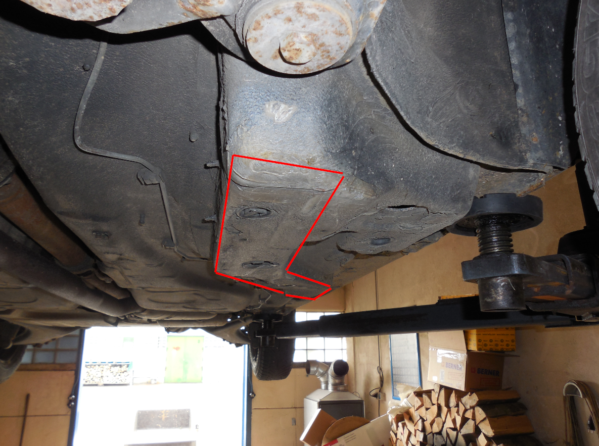

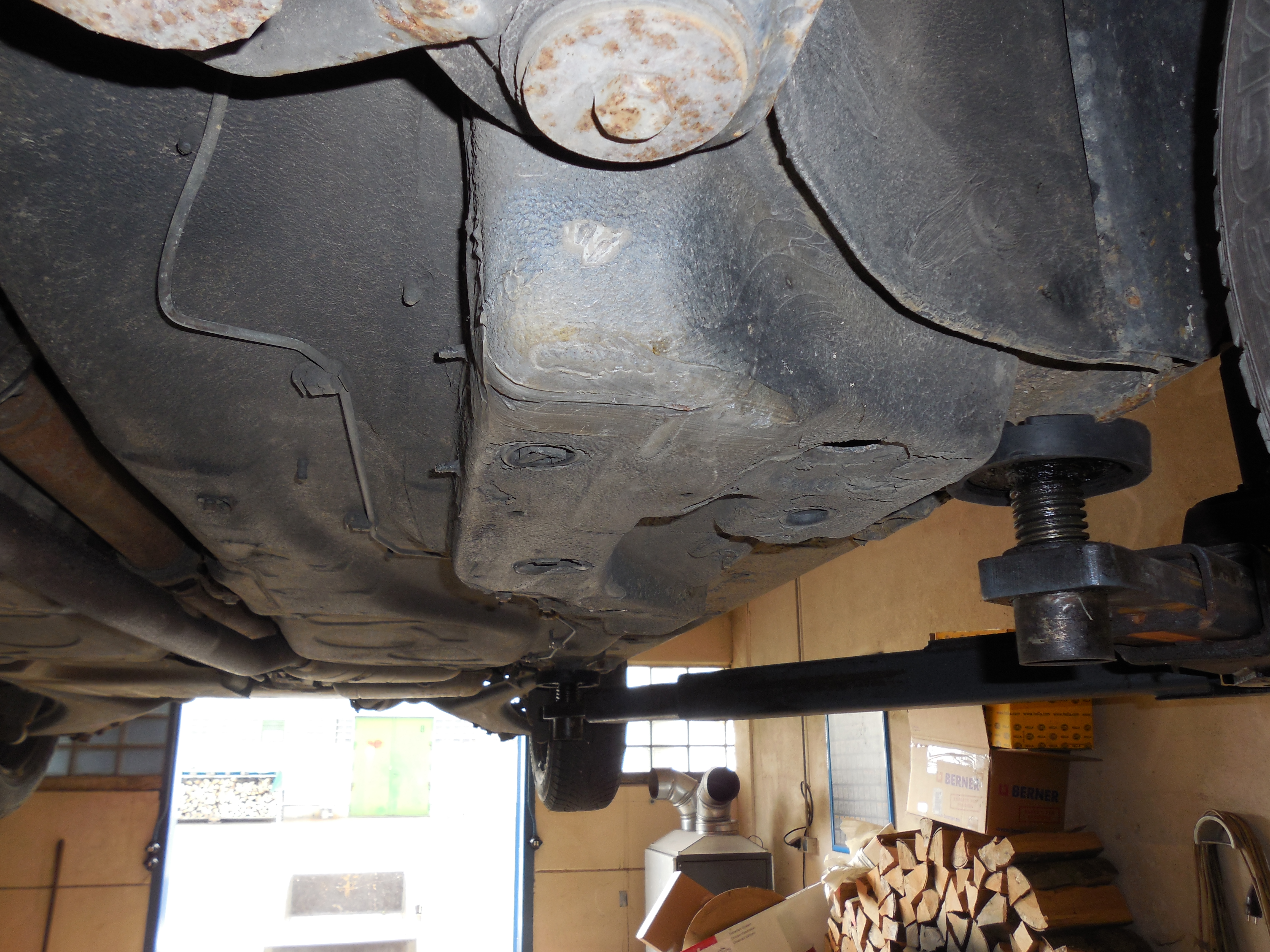

Bodengruppe Avant 2 mit markanter Umformung - Fotografiert gegen die Fahrtrichtung
Umformung markiert
Umformung markiert
Bodengruppe Avant 2 - Fotografiert in Fahrtrichtung
Hier ist auch die Mittelverstrebung anderst befestigt - nämlich Schräg (ich weiss das die auf dem Bild fehlt, die hat wohl der Vor-Vorbesitzer demontiert, da auch schon stehbolzen abgerissen sind)

Der Avant 2 hat die Unterboden längsversteifungen wie der 200 20V und der V8. Das ist sehr komisch an einem 10V. Er sollte dann auch die kurze Querverstärkung unten am Boden haben.

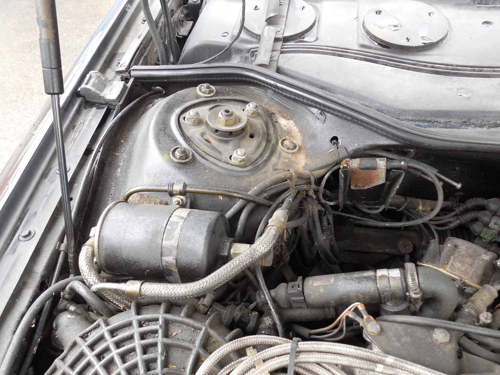

Könntest du mal Bilder der Federbeindome im Motorraum machen. Evtl. ist das eine 20V Karosse.

Das mit der 200/20V hört sich interessant an, ich werd mal Bilder von den Domen machen. Leider habe ich die Verstrebung nicht mehr, da sind die Stehbolzen alle abgerissen und weiter aussen wäre die Befestigung schräg.

jetzt hab ich mal die Bilder und die Fahrgestellnummern :)
Federbeindom rechts Avant2
Federbeindom links Avant2

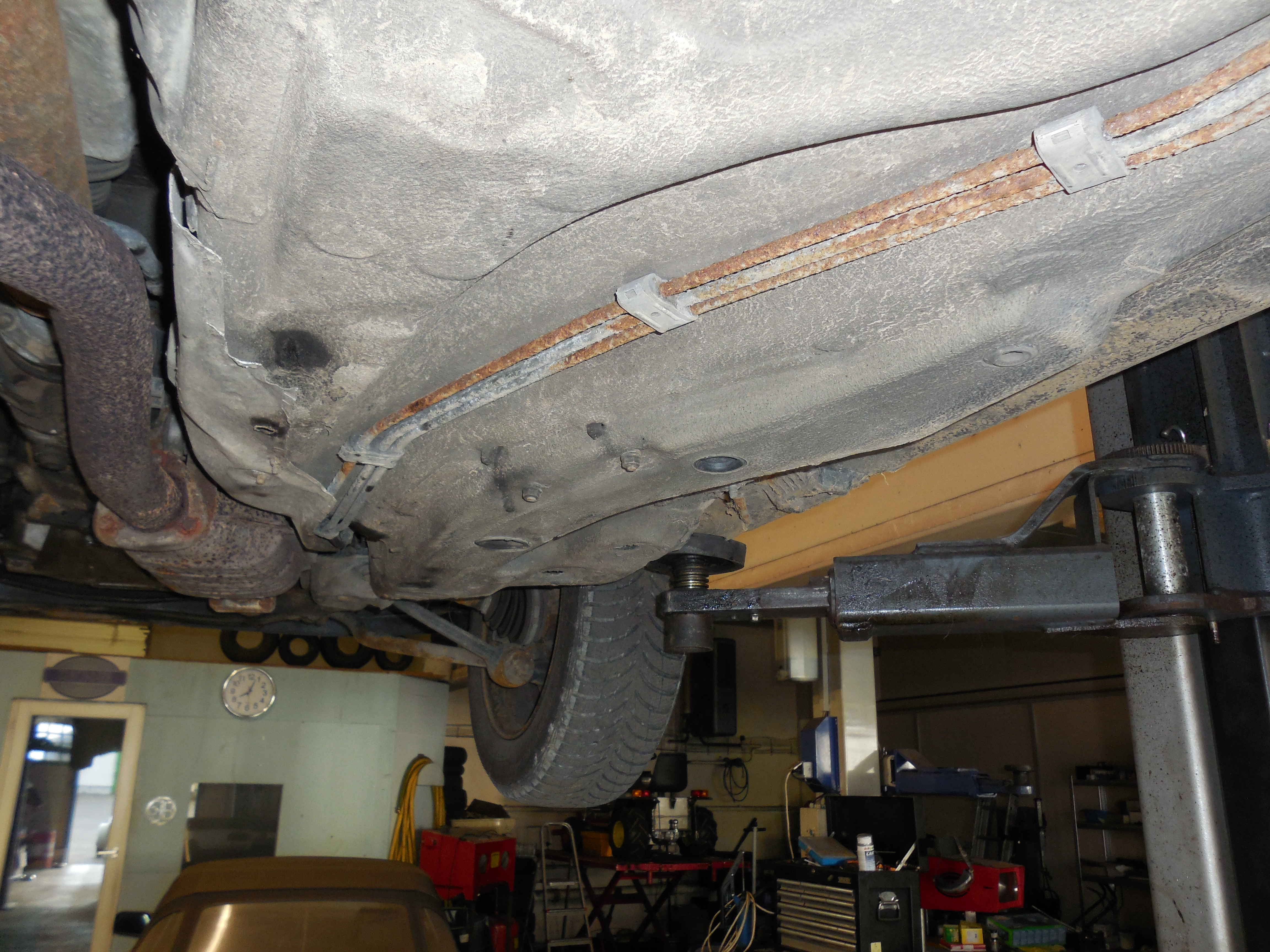

...aber die Kraftstoffleitungen auf dem einen Bild sind TOD!
an einer Stelle erkennt man schon Feuchtigkeit - die gehören umgehend ersetzt.
Hab es gerade erst gemacht. ATE liefert das passende Rohrmaterial - Bördelgerät von einem Freund für 8mm Leitungen...
Halterungen an der Karosserie NEU ...
Alles in allem keine 50€ Material - und sieht aus wie neu -und ist vor allem DICHT.
Gruß S.
