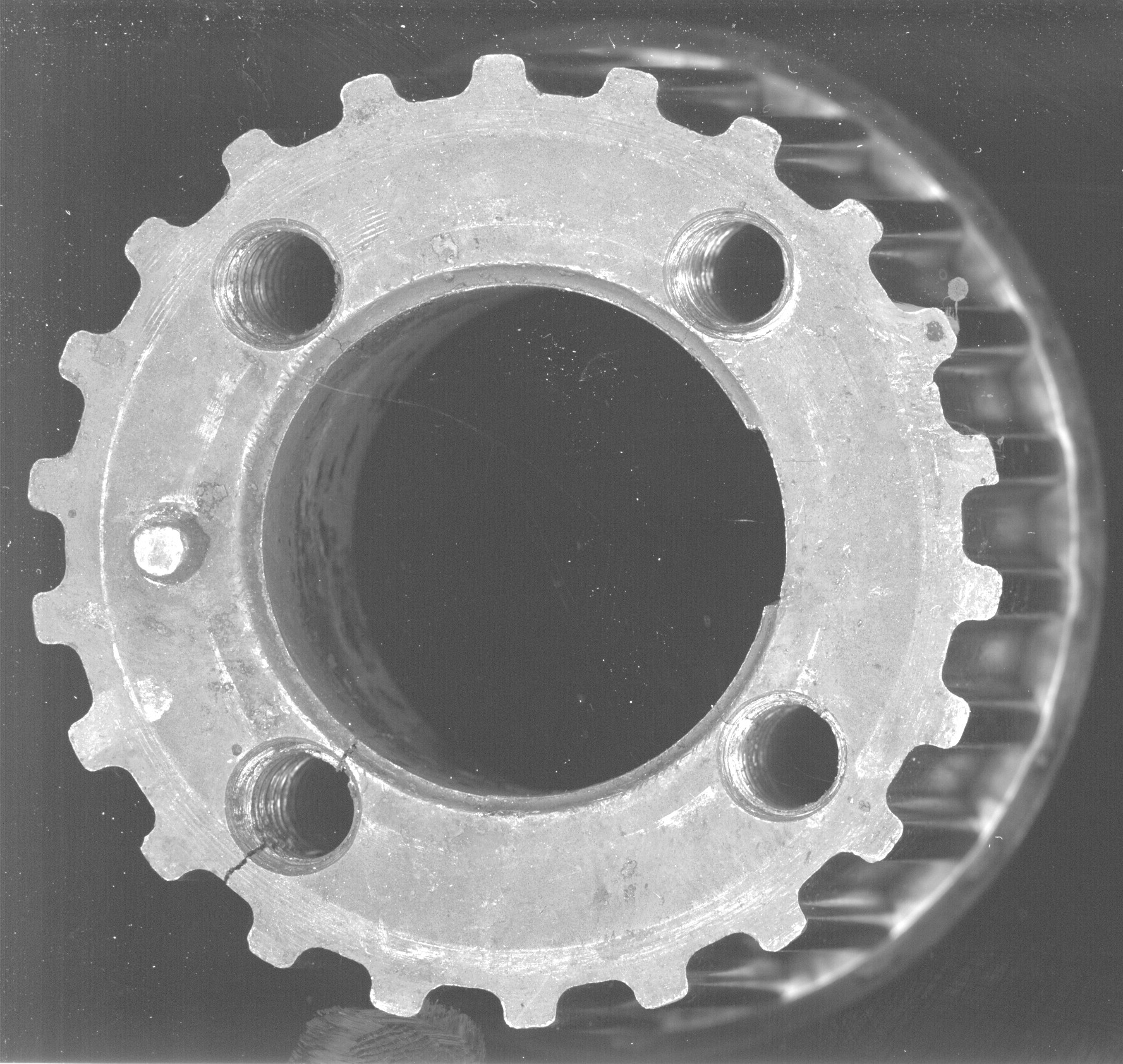

Und hier wie versprochen noch die Bilder vom Zahnrad. Bei genauem Hinsehen im ersten Bild sind neben dem direkt erkennbaren bei 7 Uhr auch beginnende Risse an den anderen Schraublöchern erkennbar (jeweils im Steg nach innen zur Kurbelwelle).
Gerissenes Zahnriemenrad (Kurbelwelle), Riss bei 7 Uhr am Schraubloch
Gerissenes Zahnriemenrad (Kurbelwelle), Lauffläche mit Riss

Ich könnte mir wirklich vorstellen, das der defekte Schwingungsdämpfer mit ein Grund für den Riss im Zahnrad ist. Die 4 Schrauben werden ja eigentlich nicht besonders extrem festgedreht.
Beim Schwingungsdämpfer habe ich mich auch immer gefragt, was das Gummi bringen soll. Es ist eher die Masse, die für runderen Lauf sorgt. Ich könnte mir nur vorstellen, das die Nebenaggregate geschont werden, weil der Riemenantrieb etwas entkoppelt wird. Von der Konstruktion ja so in der Richtung, wie die ICE Räder.
Ich würde alsoe vermehrt darauf achten, wie sich Lima, Servo und Klimakompressor in Zukunft verhalten. Sollten dort in absehbarer Zeit Probleme auftreten, wissen wir wofür das Gummi im Schwingungsdämpfer ist.
