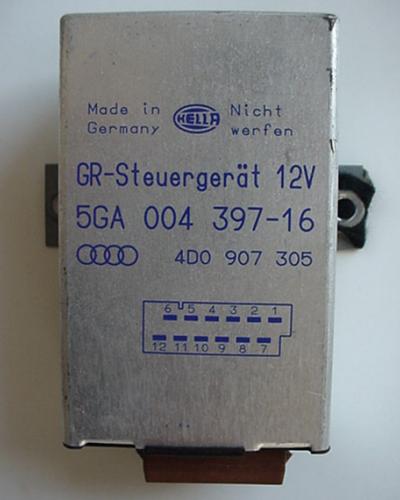

Steuergerät 4D0 907 305:

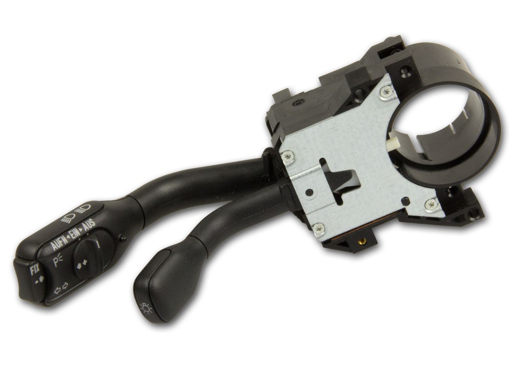

Lenkstockschalter (nicht unbedingt notwendig, alter GRA-LSS geht auch):

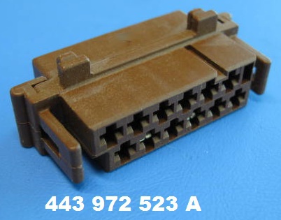

Flachkontaktgehäuse 443 972 523 A:

Da mein MC keine GRA ab Werk hatte (jedoch komplette Verkabelung), habe ich mir schon vor Ewigkeiten eine vom C4 geschossen, allerdings mit nem 4A0 STG ohne Schrittweise Geschwindigkeitserhöhung. Ich wollte jedoch die Geschwindigkeitserhöhung durch die AUFN-Taste und habe mir daher ein 4D0 907 305 besorgt (Hella 5GA 004 397-16). Da der C4 LSS von Durchmesser her nicht auf die Typ44 Lenksäule passt, habe ich einfach den GRA-/Blinkerhebel ausgebaut und in den Typ44 LSS integriert. Geht mit etwas Fummelei und passt 1:1. 8) Der C4 Hebel hatte schon die + Beschriftung, jedoch funktionieren auch die alten Typ44 und V8 GRA-LSS, da die schrittweise Erhöhung durch die AUFN-Taste geschieht.

Weil ich Originalzustand und Rückbaufähigkeit schätze, habe ich mir ein Adapterkabel gebaut. Dazu habe ich den neuen Stecker eingepinnt und die Kabel mit 4,8mm Flachsteckern in den Typ44 GRA Stecker gesteckt. Dabei musste jedoch bei mir ein Kabel am alten Stecker entfernt und in den neuen Stecker gepinnt werden. Warum? Das bl/rt Kabel an Pin 1 des alten Steuergerätes verbindet den LSS-Ein und den gemeinsamen Anschluss der Pumpe. Bei mir waren dort 2 Kabel angeschlossen. Dies funktioiniert mit dem neuen STG nicht. Hier die Anleitung bzw. Adaptierung vom alten auf den neuen Stecker zum Anschluss als Excel Liste:

Nachdem alles angeschlossen war, kam der Funktionstest. Fazit: Nix ging! :evil: Alle ankommenden Signale und GALA überprüft - i.O. Also prophylaktisch Steuergerät geöffnet und komplett! nachgelötet. Neuer Funktionstest: Funzt! :mrgreen: Schrittweise Geschwindigkeitserhöhung klappt und beim dauerhaften Betätigen der AUFN-Taste prügelt mein MC mit Vit.B auch bis auf vollen Ladedruck hoch. :twisted:
Falls bei Euch die GRA plötzlich nicht mehr geht, hört mal auf das Klacken des Relais im GRA STG. Bei Betätigung von FIX oder AUFN bei über 40km/h sollte es hörbar klicken. wenn nicht, nochmal die Pins überprüfen und notfalls das STG nachlöten.
