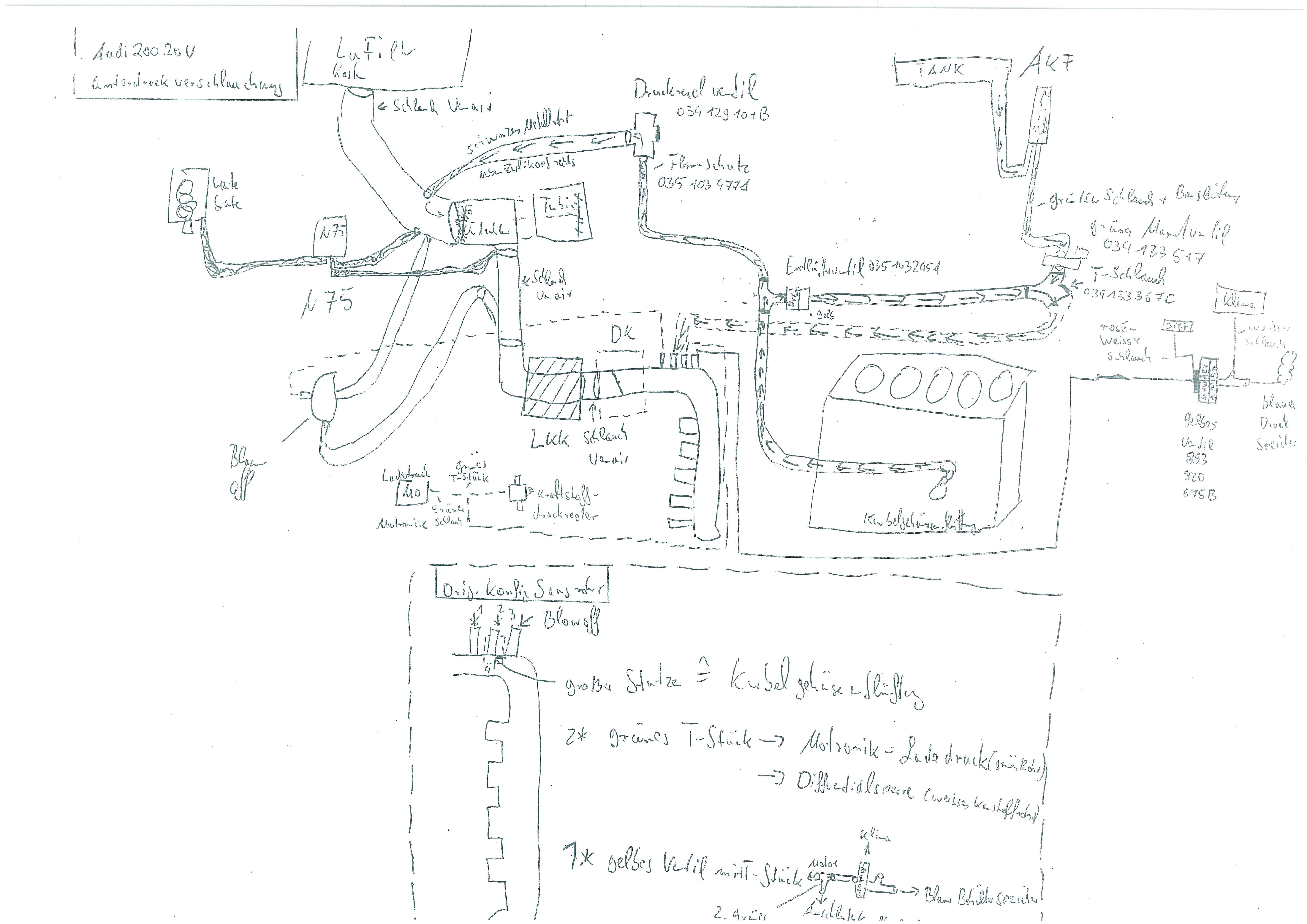

Hallo liebe Forengemeinde,
ich habe gerade meinen 20 V zwecks einer Motorüberholung komplett zerlegt und dabei meinen Motorraum auch gleich komplett leer geräumt, da ich hier auch etwas entrosten möchte.
Aufgrund der vielen Verschlauchungen hatte ich irgendwann den Überblick verloren und habe deswegen nun mal versucht mit AKTE und Bildern meiner Zerlegung so eine Art Unterdruck/ Druck Verschlauchungsplan zu erstellen:
Entschuldigt bitte die schlechte Leserlichkeit, eigentlich war das nur als Schmierzettel gedacht.
Vielleicht könnt ihr ja mal drüber schauen, ob das so passt. Falls es richtig ist, kann es ja in Zukunft vielleicht den einen oder anderen 20V Fahrer als Orientierungshilfe dienen.
Vielleicht könnte man das sogar nochmal etwas professioneller Nachzeichnen oder vielleicht gibt es sogar einen originalen Plan von Audi?
Viele Grüße und freue mich auf euren Input bezügl. der Richtigkeit/Falschheit meines Planes :).
Steve

sieht soweit gut aus.
Sicher dass am grünen T-Stück wo die Motronic mit dran ist auf der anderen Seite die Diff Sperre ist? Sollte doch an den BDR oder nicht?

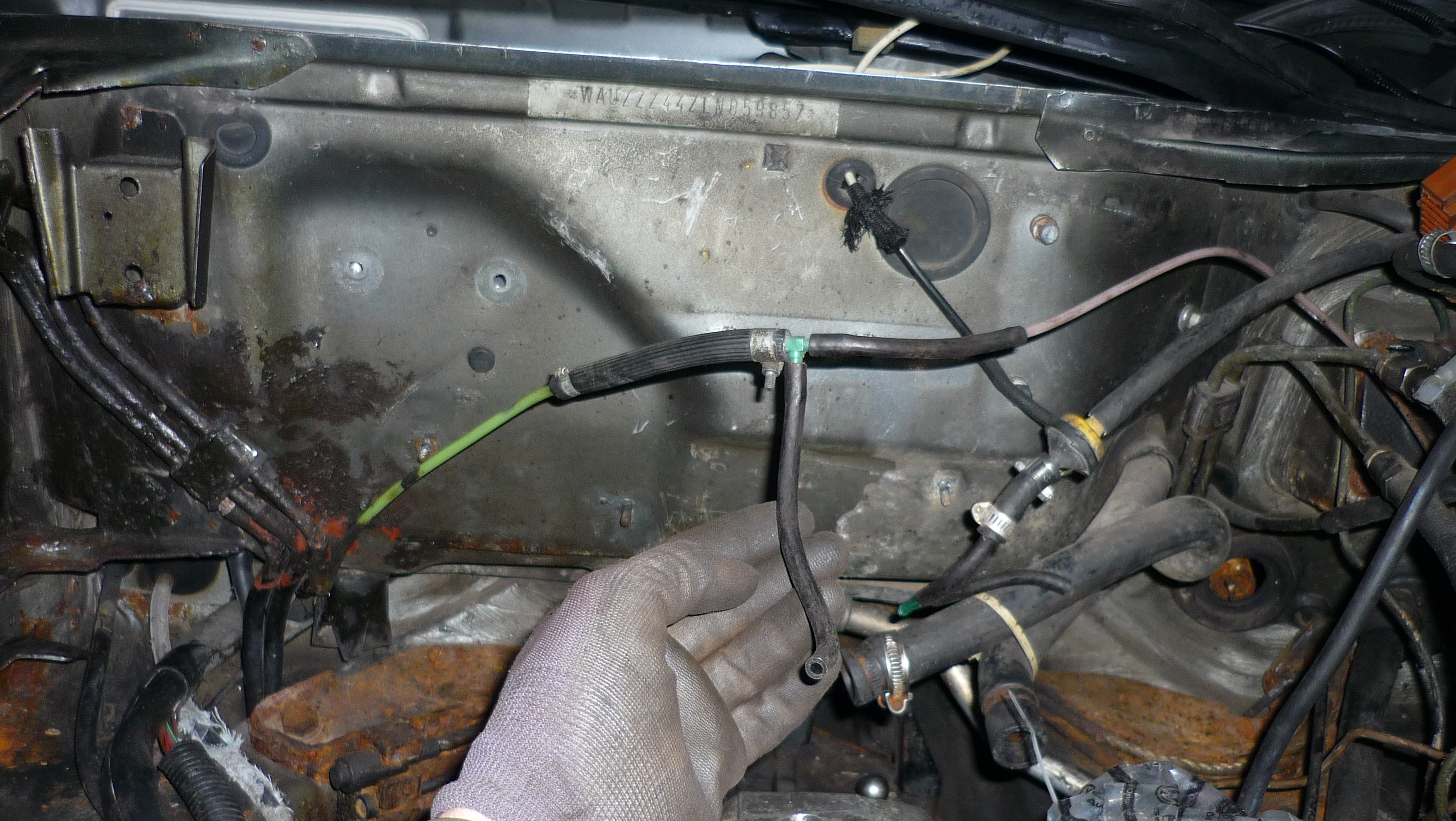

Hallo Olaf, also ich denke schon, dass das "eine" grüne T-Stück an Motronik und Diffsperre geht:
Hier sieht man das T-Stück und die eine Leitung "grün" geht zum Drucksensor Motronic und die Leitung "weiß" zur Diffsperre.
Vorsicht es gibt noch ein 2. grünes T-Stück wo dann tatsächlich der Kraftstoffdruckregler mit dran hängt.
Steve

ich dachte das geht zum Klimakasten für diese Steuerung.
MfG Olaf

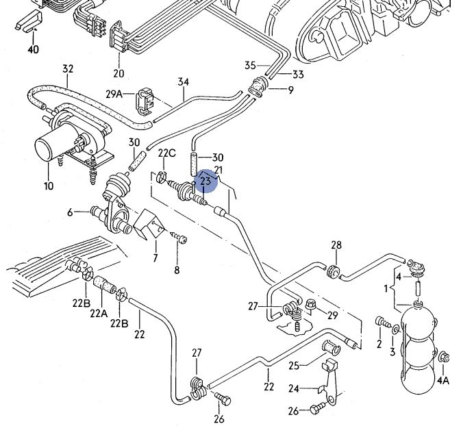

Also Olaf du meinst dieser weisse Kunstoffschlauch geht zur Klima? Als Unterdruckversorgung für die Klimaanlage?
Also meine Vermutung ist das dies nicht richtig ist.
Schau mal hier:
Die Unterdruckleitung geht an ein Ventil mit 3 Anschlüssen.
Ein Anschluss davon geht an den blauen Druckspeicher für die Klima und der andere an die Klima selbst.
Das ist wie bei mir im Plan beschrieben aber das andere grüne T-Stück wo diese Leitungen abgehen. Quasi das T- Stück wo auch der Benzindruckregler dran hängt.
Der weisse Kunststoffschlauch sollte also tatsächlich für die Diffsperre sein.
Grüße.

ja die weisse Leitung geht an die Diff.-Sperre, es ist einfach ein falsches gelb/schwarzes Ventil verbaut. Bei Quattros mit Klima hat dieses Ventil eben zwei kleine Abgänge, einen für die Diff.-Sperre am schwarzen Teilstück und die Klimaanlage hängt am gelben Stutzen.
Hier wurde offentsichtlich improvisiert.

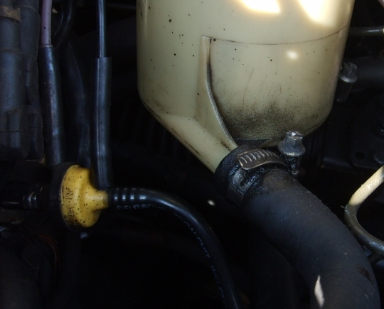

also mit deiner Aussage hast du mich jetzt irgendwie abgehangen. Der weisse Schlauch in Richtung Steuergerät Diffsperre, ist bei mir doch an gar keinem gelb/schwarzen Ventil angeschlossen.
Siehe hier nochmal das Bild, dass wir auch von der gleichen weissen Leitung sprechen. Ich habe diese rot eingekringelt:
Das gelb/ schwarze Ventil auf dem Bild geht an die Klima/ den blauen Unterdruckbehälter und in Richtung Saugrohr (wobei es da vorher noch ein grünes T Stück gibt vor dem Saugrohr wo ein Anschluss in Richtung Benzindruckregler geht). Die Anschlussbelegung des gelben Ventils ist auch in dem AKTE Bild dargestellt, was ich oben gepostet habe.
Also ich verstehe nicht genau was du meinst mit falschem schwarz gelben Ventil oder improvisiert aber vielleicht habe ich hier auch einen Denkfehler.
Wäre super wenn du nochmal genauer erklären könntest.
Falls was an meinem Plan oben falsch ist, würde ich diesen gerne korrigieren und den richtigen hier einstellen.
Steve
P.S.: Oder meinst du dass das kleine gelb schwarze Ventil dann sozusasgen 4 Anschlüsse hat? Saugrohr--Diffsperre--Klimaanlage--blauer Druckpeicher :)?

ist ganz einfach, am gelb/schwarzen Ventil fehlt der Anschlussstutzen für den hier genannten weissen (in wirklichkeit ja rosa) Schlauch zur Diff.-Sperre.
Das bei dir verbaute, beim Quattro mit Klima falsche Rückschlagventil mit einem Abgang an der gelben Hälfte, hat die Teilenummer 8A0820675.
Das richtige gelb/schwarze Rückschlagventil für Quattros mit automatischer Klimaanlage hat je Seite einen Abgang, gelber Abgang Klima = schwarzer Schlauch, schwarzer Abgang Diff.-Sperre = rosa Schlauch. Teilenummer hier (für Quattro mit Klima) 893820675B.

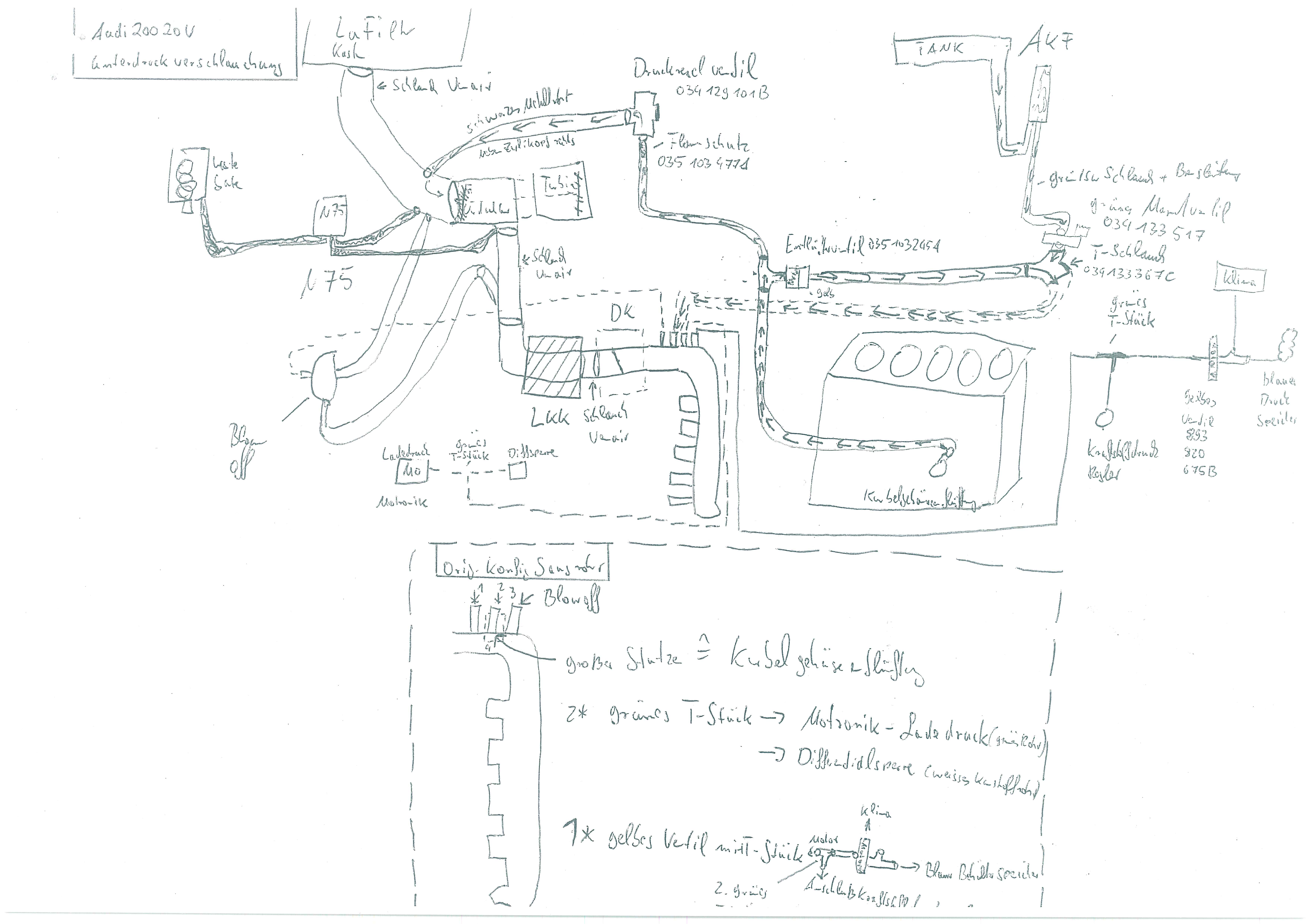

Super danke, jetzt habe ich es auch verstanden. Dann wurde bei mir wirklich schon rumgepfuscht wie es scheint.
Ich hab den Plan dann jetzt nochmal aktualisiert.
Hier der neue richtige Stand:
Steve
