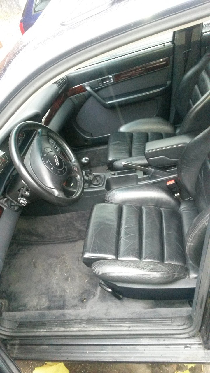

Bilder:
http://www.eiswolf.net/Autos/Dynamite.jpg
http://www.eiswolf.net/Autos/Dynamite_innen.jpg
