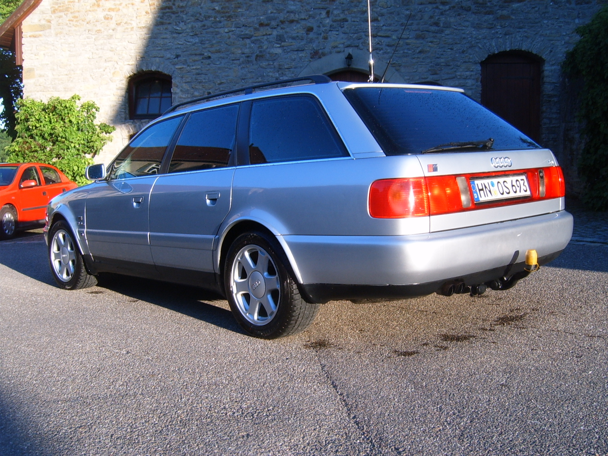

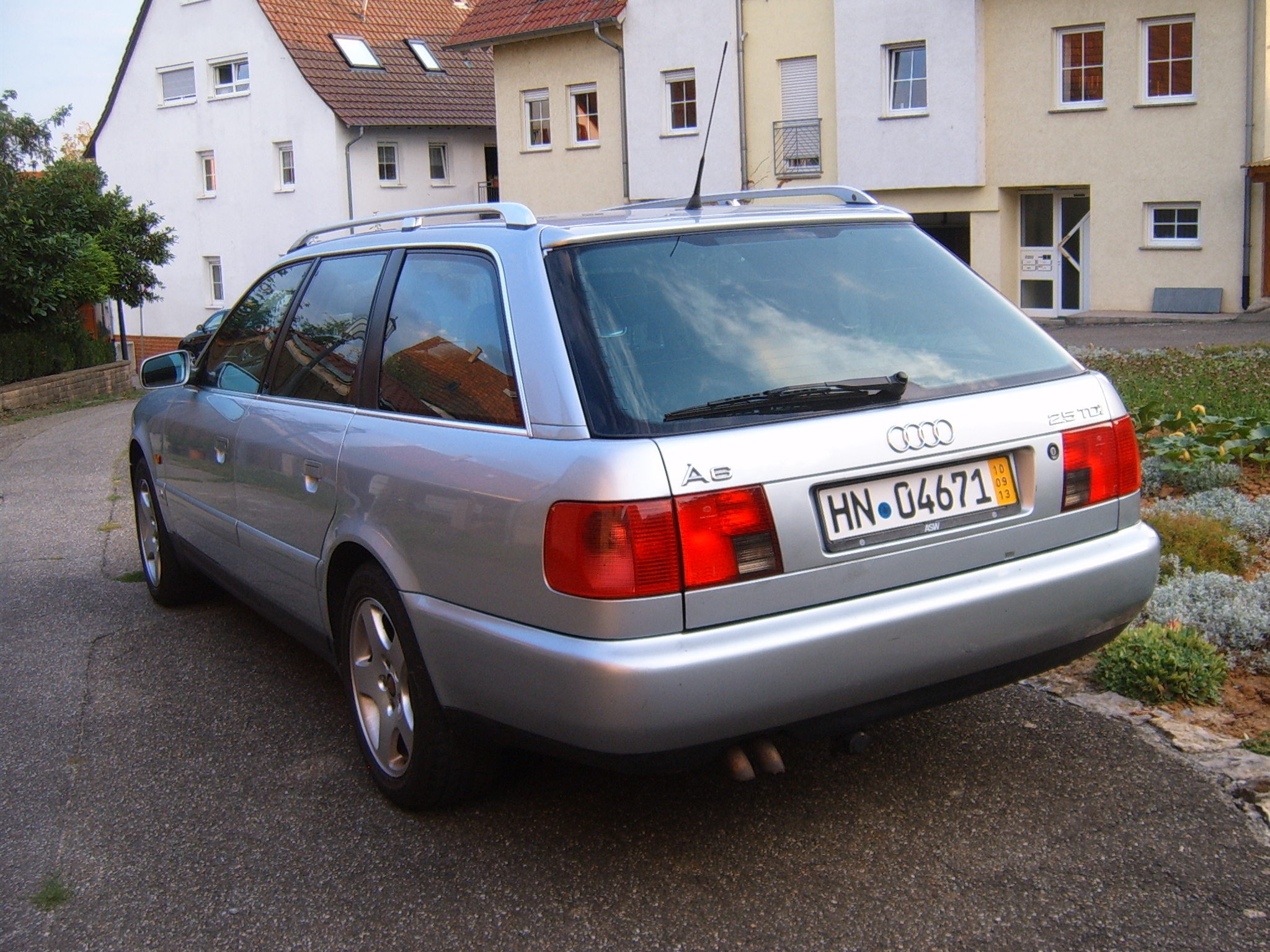

Re: Unterschiede Karosse Audi C4 100 A6 S6 S4 Avant
Vatis A6 C4 hat die Entriegelung "nicht sichtbar", die vom S4 C4 Avant ist sichtbar, sprich ein Teil der oberen Leiste ist der Griff.

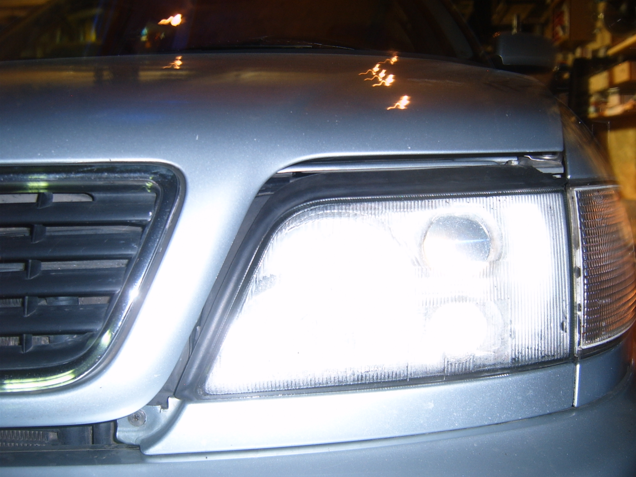

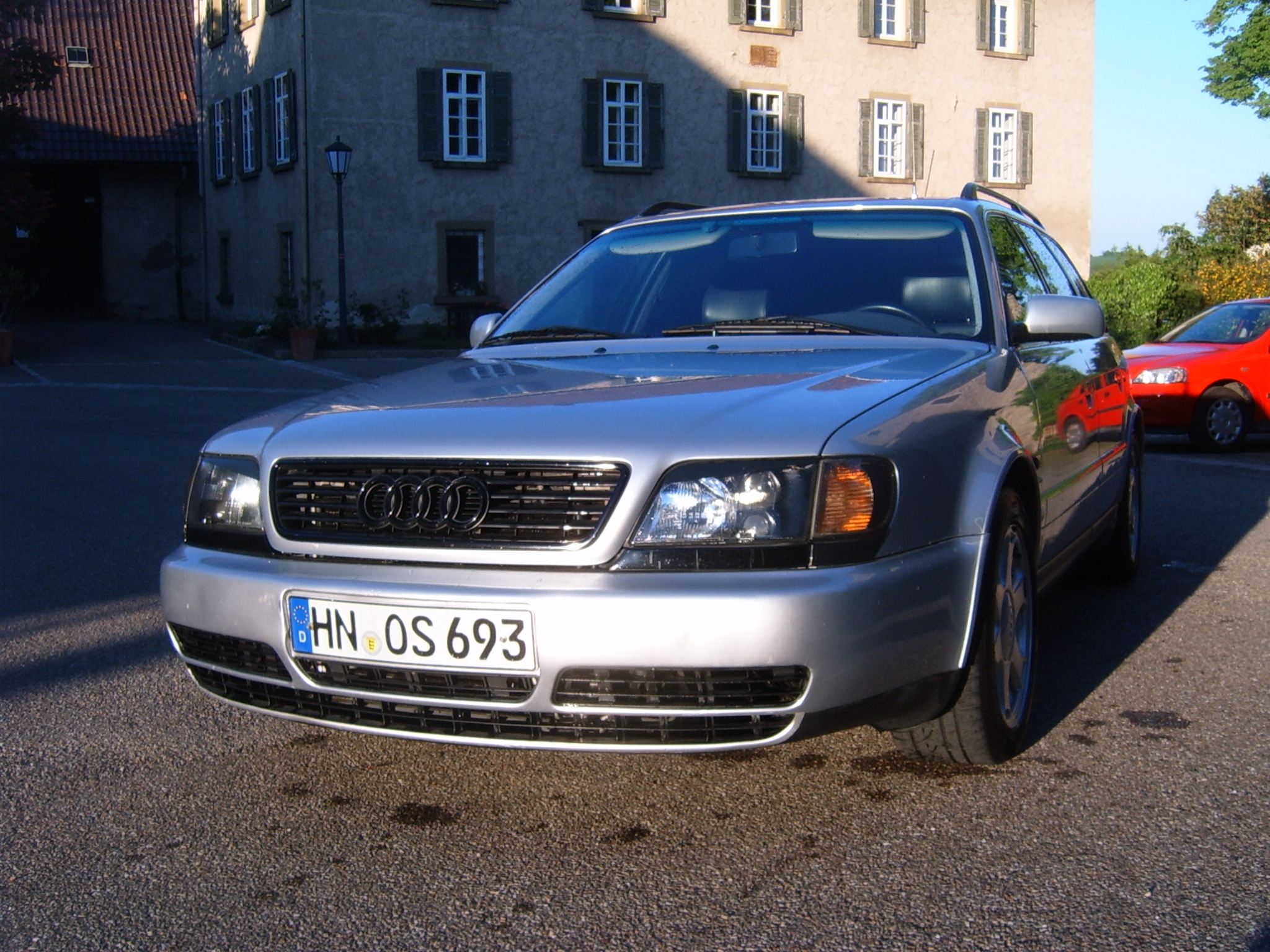

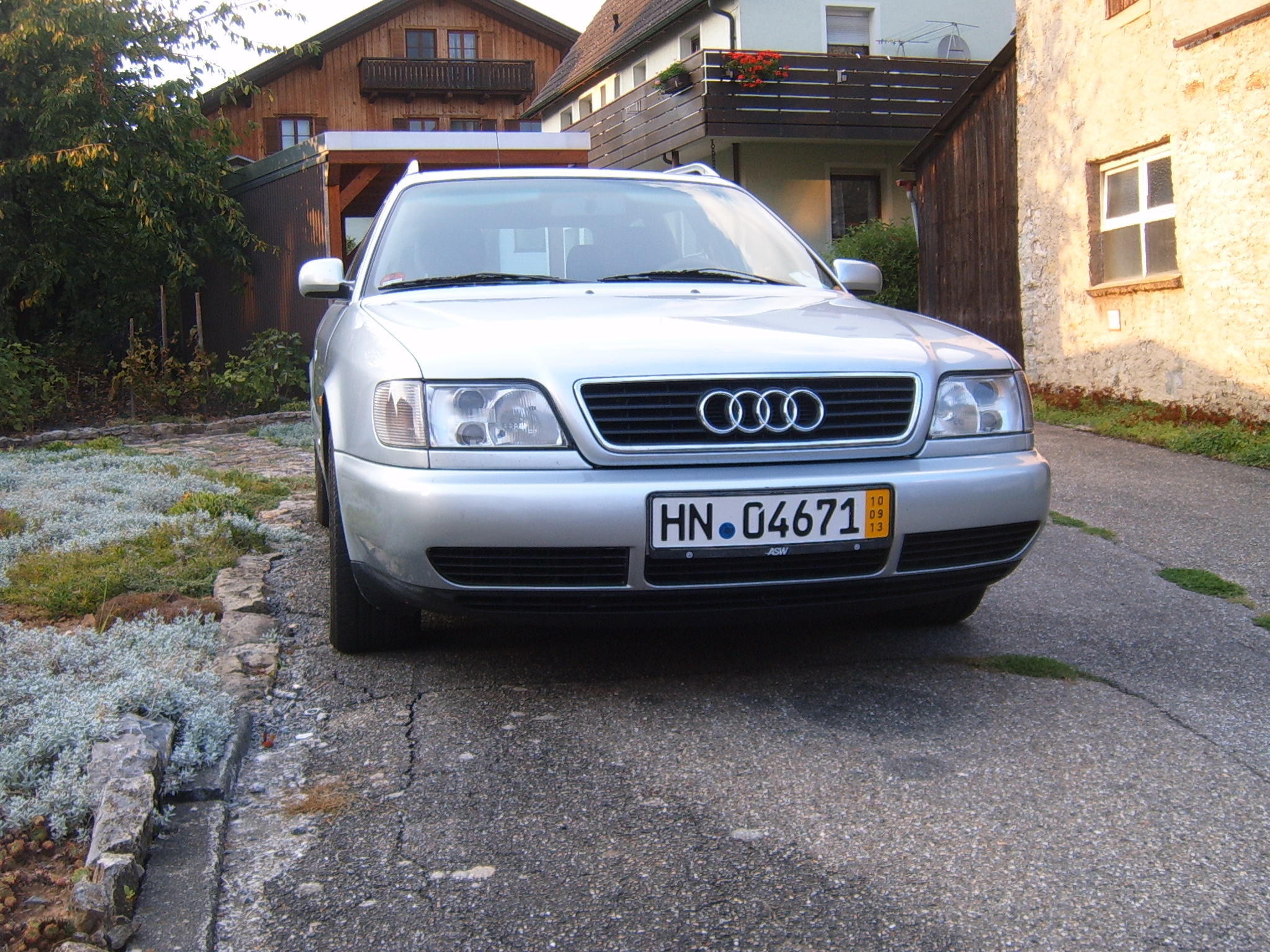

Die Motorhaube deren Grillform und die Scheinwerfer sind beim 100 steiler . Wenn du die Motorhaube und die SW vom C4 übernimmst , sollte es aber wieder passen . Diese Linie geht dann aber in der Stoßstange mit über an den Lüftungsgittern unten , bzw an dem Steg . Limo und Avant Rücklichter sind unterschiedlich . Die Blinkerleuchten sollten auch eine andere Form in den Kotflügeln haben .
