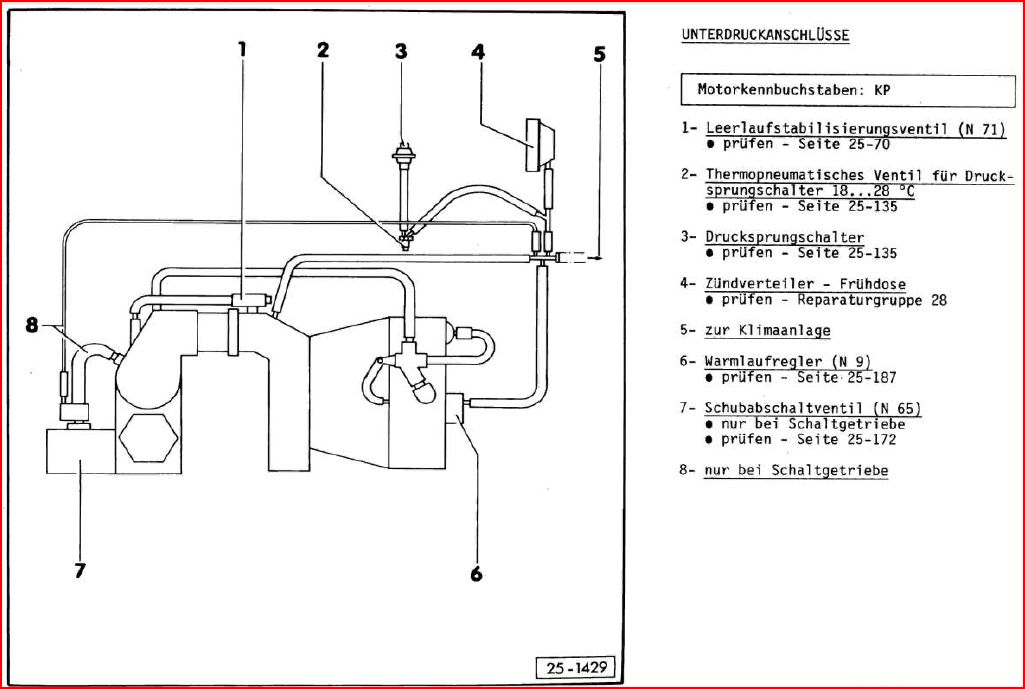

Ein Problem ist jedoch das niemand weiß ob die Unterdruckschläuche alle richtig angeschlossen sind , das Bild was ich dazu auf der Kühlerabdeckung kleben habe ist für Fahrzeuge mit Klima die meiner aber nicht hat und niemals hatte :? ... falls da jemand etwas weiß .... wäre auch super.

Ja das Bild mit den Unterdruckschläuchen ist meistens mit Klima, ich hab keines, ohne Klima.
Wurde hier im Forum aber schon hochgeladen :wink: suche benutzen

Beiträge: 8502
Re: 100er Vfl neuer TÜV , aber kurioses Problem mit der Dreh

Hallo zusammen ,
besten Dank erstmal für das Bild mit den Unterdruckschläuchen , das hilft mir auf jedenfall weiter , werde die Tage mal checken ob das alles so richtig ist.
