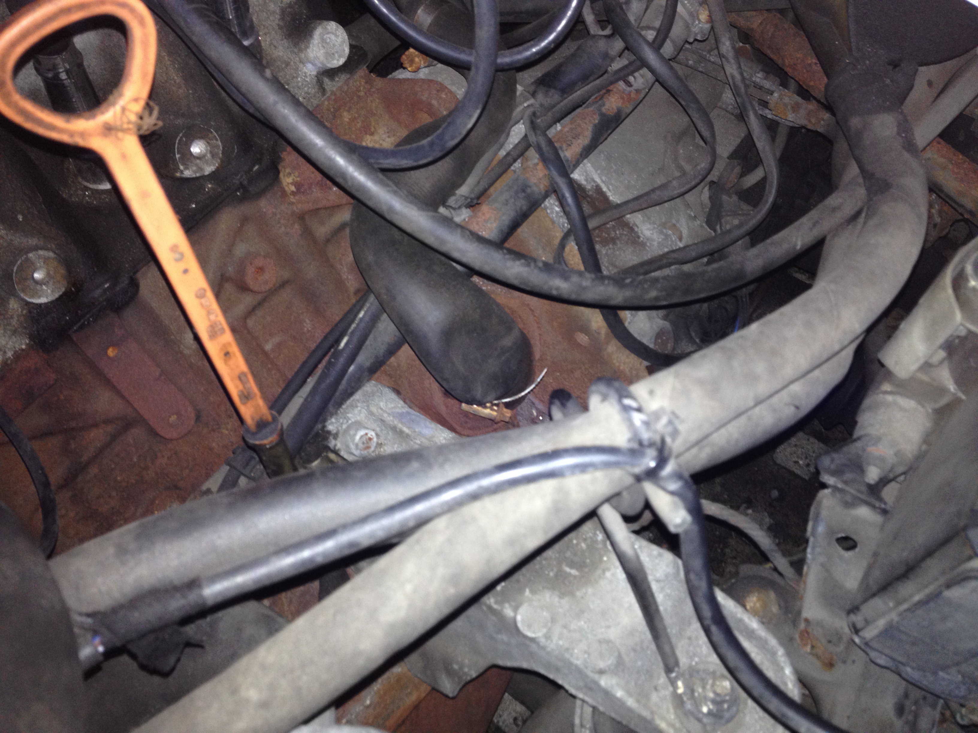

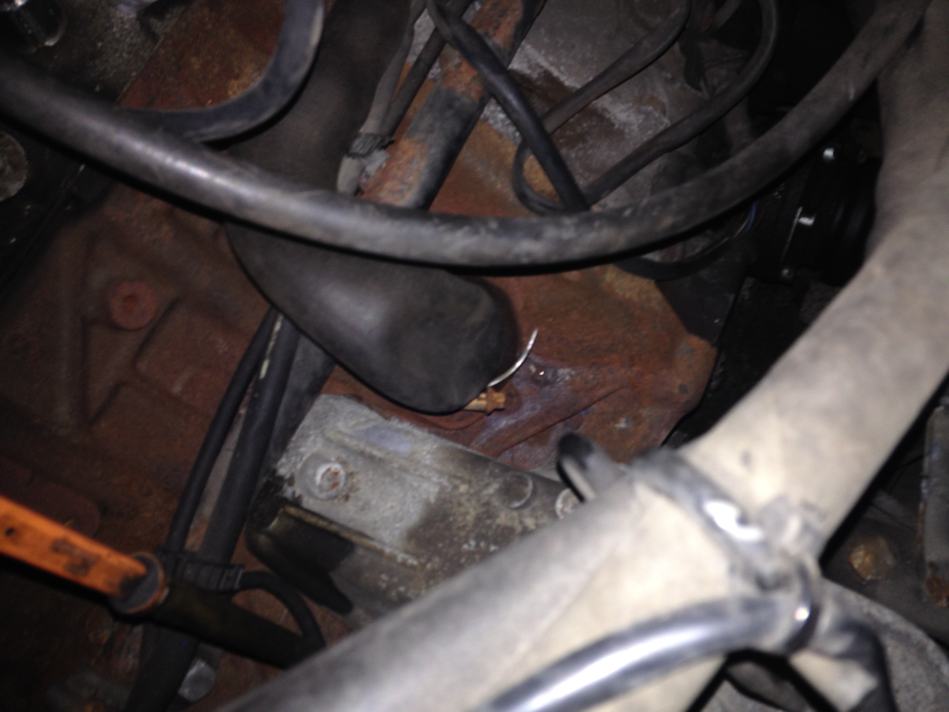

Mir ist dann noch die Schlauch aufgefallen(Anhang), aber von der funktioniert hab ich keine Ahnung , kann dieser damit was zu tun haben?

der dicke Schlauch gehört zur Kurbelgehäuseentlüftung. Wenn der nicht mehr dicht ist, führt das zu Falschluft.

ben.seifert hat geschrieben:der dicke Schlauch gehört zur Kurbelgehäuseentlüftung. Wenn der nicht mehr dicht ist, führt das zu Falschluft.
dieser Schlauch wurde durch eine Metallausführung ersetzt welche u-U. auch nicht mehr lieferbar ist. Im Teilemarkt posten kann dann schon hilfreich sein.
Pop-Off gibts beim NF nicht und den Zusatzluftschieber auch nicht.
LLRV könnte sein, aber erstmal den Schlauch ersetzen.
