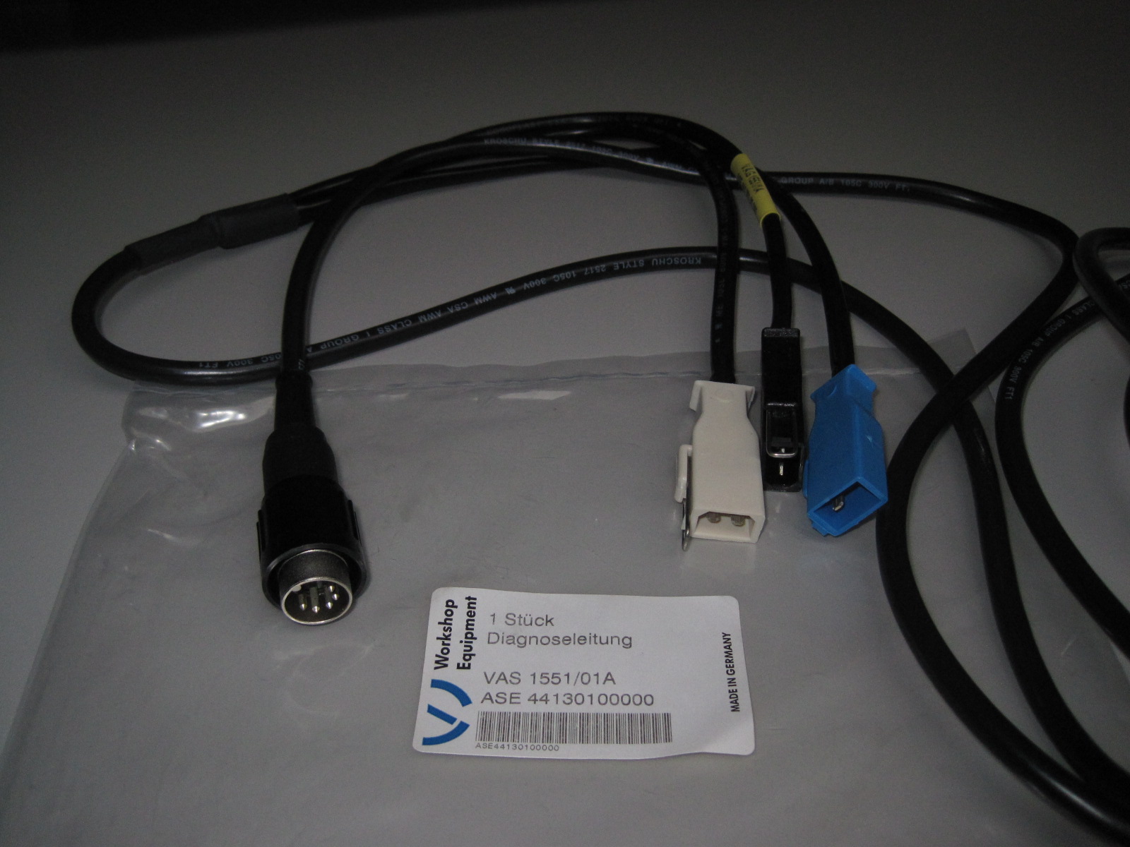

Nun meine Frage: Da ein Fehlerausblinken schon lange überfällig ist wollte ich mir zuerst selber eine Diagnoselampe bauen (Bauanleitung gibts ja hier im Forum). Habe aber dann in der Bucht ein Diagnosegerät entdeckt, das genau dieselbe Nummer hat, wie hier beschrieben: VAG 1551/1A
Das habe ich gekauft, bin aber ratlos, da hier keine Lampe dran ist o.ä...

Raketo hat geschrieben:Nun meine Frage: Da ein Fehlerausblinken schon lange überfällig ist wollte ich mir zuerst selber eine Diagnoselampe bauen (Bauanleitung gibts ja hier im Forum). Habe aber dann in der Bucht ein Diagnosegerät entdeckt, das genau dieselbe Nummer hat, wie hier beschrieben: VAG 1551/1A
Das auf dem Bild ist nur die DiagnoseLEITUNG, die man an das Diagnosegerät 1551 anschließen könnte .... wenn man eins hätte ....
Also, die Leitung alleine bringt Dir eigentlich nix, zumal die andere Seite (also der Rundstecker) vermutlich auch nur zu dem 1551-Diagnosegerät kompatibel ist.
..... da Du die Leitung aber jetzt eh schon hast, könntest Du den Satz allerdings schon auch dazu benutzen, die Lämpchen und nen Schalter anzulöten (bzw. wenn Du nen entsprechenden Rundstecker findest, da n Aufsteckgehäuse zu bauen).
Du müsstest dann die Pins der 3 Diagnose-Stecker an dem Rundstecker identifizieren (Durchgangsprüfer), und eben die 3 Verbindungen zur Diagnose (Lämpchen und Taster zum Einleiten der Diagnose) an den Rundstecker anbringen.
Der Vorteil wäre, dass Du nicht an den Diagnosesteckern selber was rumbasteln musst, sondern da was sauber passendes im Fußraum fest einstecken kannst, und Lampe und Taster bei Bedarf z.B. in der Mittelkonsole, oder wo auch immer anschliessen und aktivieren kannst.

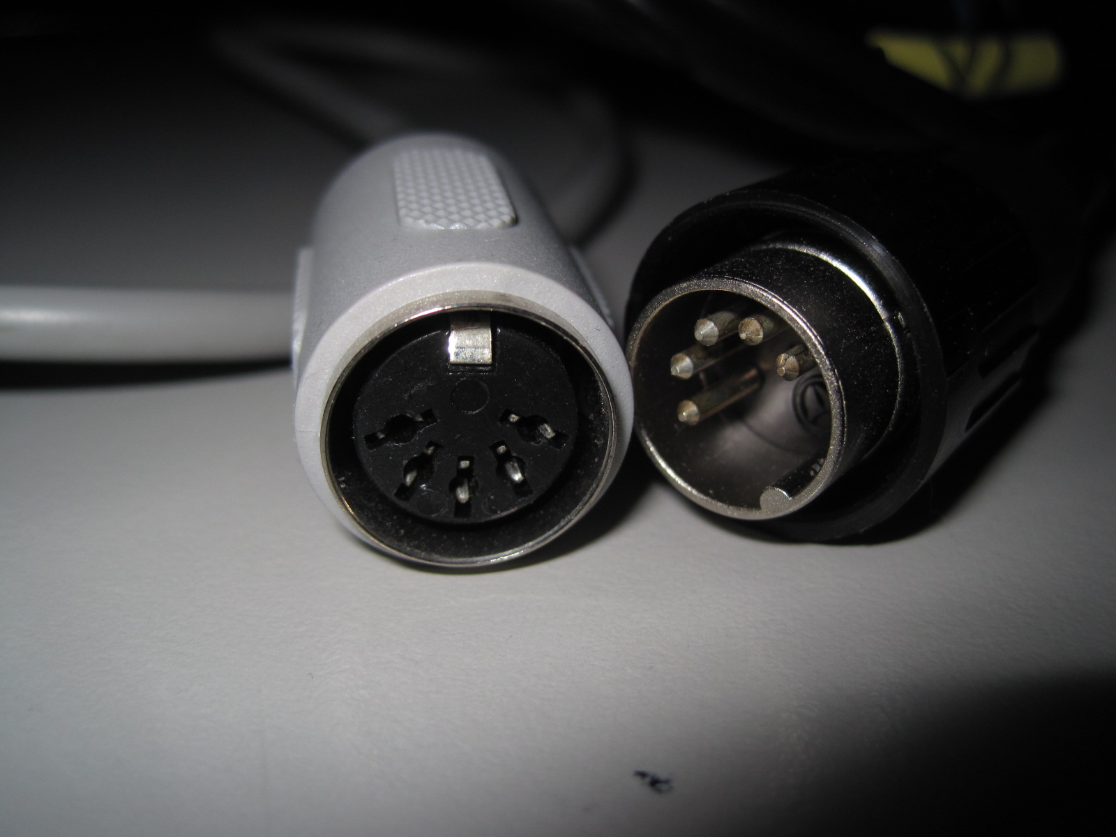

Ich habe tatsächlich einen entsprechenden Stecker gefunden (von einer alten Stereoanlage, die hatten in den 60ern/70ern soche Anschlüsse, bin ja schon älter, da hebt man sowas auf).
Der passt - zumindest augenscheinlich.Ob er Durchgang hat habe ich noch nicht geprüft, ich denke aber schon.
passender Stereo - Stecker für Diagnoseleitung VAG 1551/1
Ich werd also jetzt das graue Kabel (den alten Stereo-Stecker) abschneiden, abisolieren, an den VAG-Rundstecker anstöpseln und dann auf die entsprechenden Durchgänge prüfen.

Du sagst also, die Anschlüsse des blauen, schwarzen und weißen VAG-Steckers passen genau auf die dazugehörigen Anschlüsse im Fahrerfußraum (muß ich nur noch finden...)?
Noch eine Frage: Es sind ja FÜNF Pole am Rundstecker. Der schwarze und der weisse Stecker beinhalten je 2 Flachstecker, der blaue hat 1 Flachstecker.
Muß ich diese dann am Ende (also an der abisolierten Seite des grauen Steckers/Kabels) zusammenlöten?
Anschlüsse_VAG Diagnoseleitung blau - weiß - schwarz
dann hätte ich DREI Anschlüsse für den Taster/die Lampe.

Raketo hat geschrieben:Dann brauche ich noch einen Taster (??? das hab ich noch nicht so ganz verstanden, wie GENAU der ausschauen sollte und wie das dann zusammengelötet wird, das les ich nochmals nach) und ein Lämpchen (< 2Watt), .....
Wie gesagt, lies da nochmal nach, wie man die Diagnose-Pins verbinden muss, zum Fehler ausblinken (bin gerade zu faul zum Suchen, und habe es nicht mehr im Kopf).
Beim NF sind normal schon mal nur 2 der Stecker vorhanden; einen der Stecker (ich glaube den blauen) kannst Du also eh vergessen dann, insgesamt brauchst Du nur 3 der Pins tatsächlich, die übrigen 2 bleiben einfach blind .... da also nix anlöten da.
an die übrigen drei kommen die Lampe und der Taster (Taster deshalb, weil Du die Kontakte beim Ausblinken nur immer kurz (4sek.) brücken musst, und dann wieder freigeben; zur Not geht auch n Schalter, aber ist unpraktischer), eben gemäß dem Schaltplan .....
(http://audi100.net/Technik/Einspritzung ... gnose.html)
