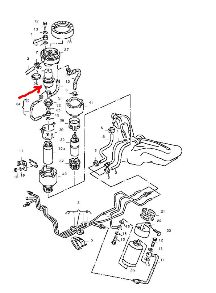

...eben nochmal den Benzinpumpendeckel aufgemacht.
Der Benzindruck-Speicher sitzt beim C4 Avant (Bj. 92) nicht an der Hinterachse am Tank,
sondern am Benzinpumpendeckel innen, wo der Schwimmer dran ist. (siehe Bild)

Beiträge: 8502
Re: Drucksteller defekt ??? - C4 AAR
hab ich auch danach inne Akte gesehen. Beim 44er sitzt er da wie geschrieben.
