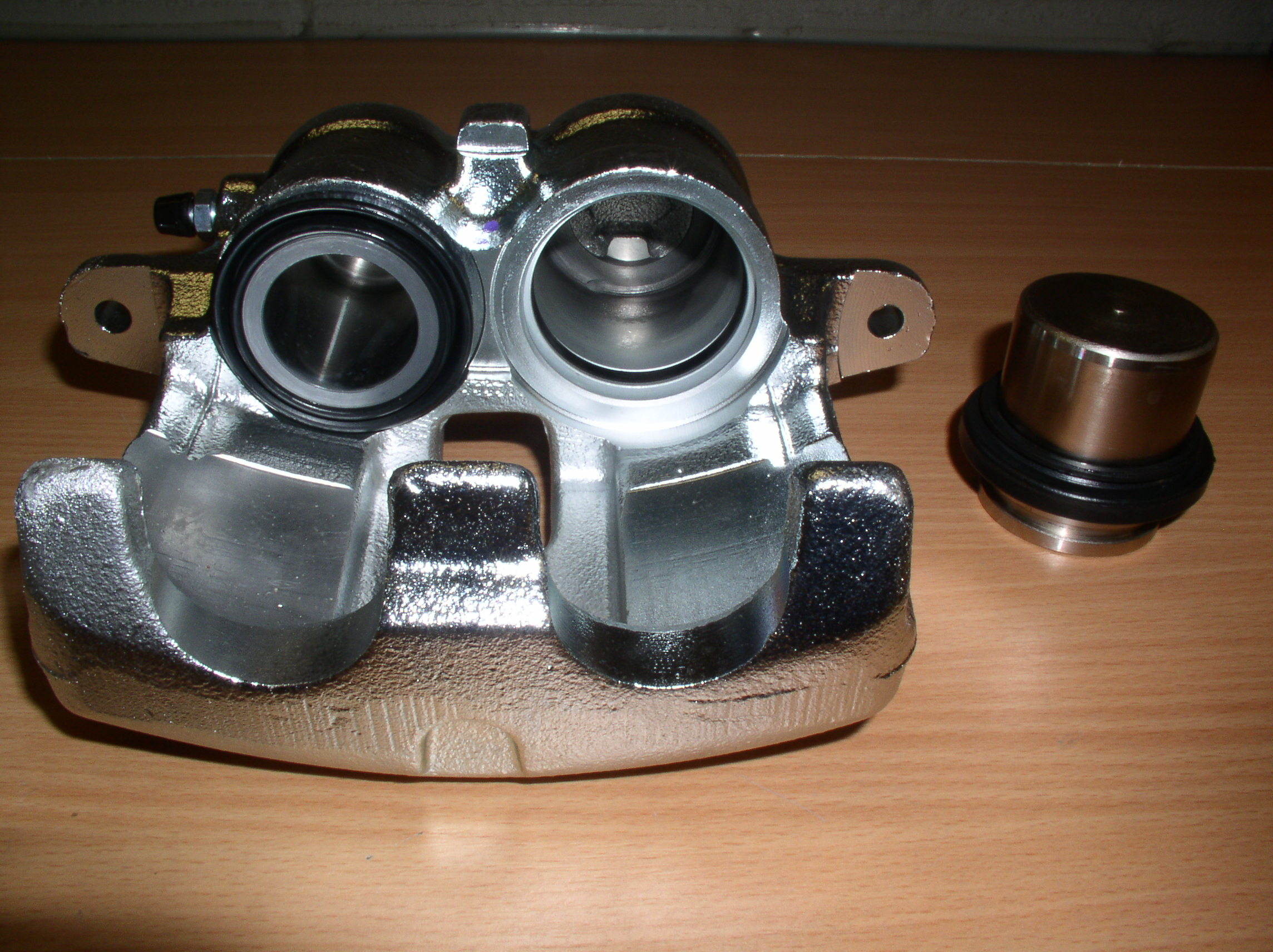

das Problem mit dem Feldlinienverlauf hat mir auch ein Verzinker geschildert, der mich bezüglich meiner Anfrage zurückgerufen hat (Es gibt noch Service in Deutschland).
Ich frage mich allerdings, warum es trotzdem bei den Bremsen möglich ist? Eine G60 Anlage die ich bestellt habe, ist einwandfrei verzinkt:

Wie schon gesagt, muss man den Verlauf der Feldlinien berücksichtigen. Das Feld "greift" nur eine gewisse Tiefe in Sacklöchern rein. Hier ist das Durchmesser/Tiefenverhältnis entscheidend. Richtige Betriebe können das aber. Wir hatten damals etwa 100.000 Teile mit Schwarzchrom veredeln lassen (Wehrtechnik). Ich hatte auch gefragt, wie die es n den "Löchern" hinbekommen. Die experimentieren für eine optimale Abdeckung mit entsprechenden Gegenelektroden (meist ein Draht). Wenn die ihre Technik beherrschen, wissen die auch , wie entsprechende Gegenelektroden auszusehen haben.
