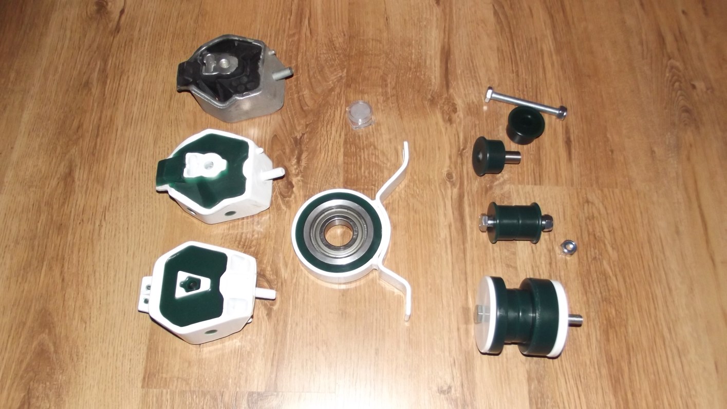

Ich begrüsse euch von Ungarn. Mit meinem Freund bauen wir derzeit einen 200-er quattro mit S4 Motor.
Unter den Bau hatten wir ein Problem mit dem Kardanwellenlager. Das Problem war sehr einfach, es ist bei uns nicht zu kaufen... :)

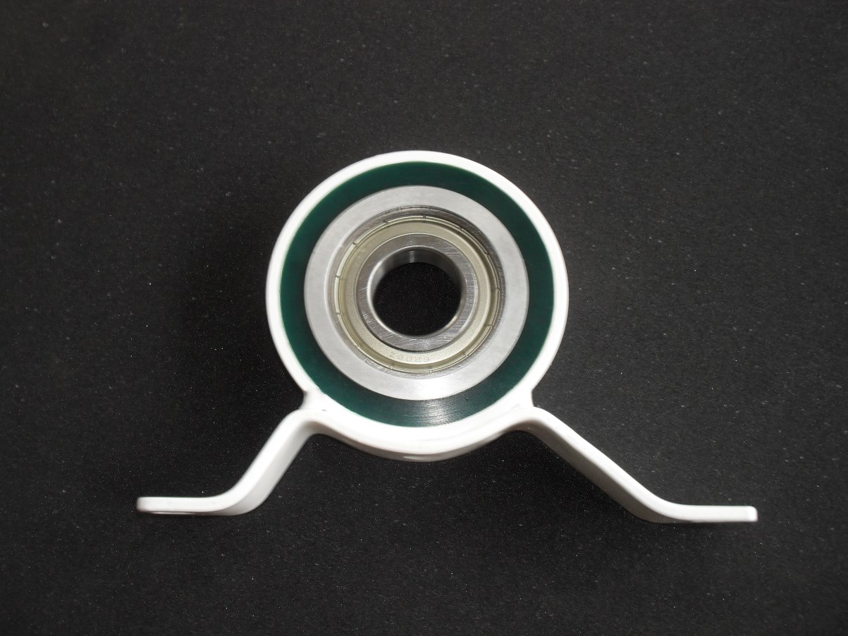

Die einzige Lösung war neu zu fertigen. Wir arbeiten seit ein halbes Jahr mit dem Polyurethane, so war es ein bisschen leichter.
Es ist mit Shore 80A PU gefertigt, die Kugellager ist KOYO, innere Ring ist von Alu und es ist weiss sinteriert...
Erste Fertigteil
Erste Fertigteil

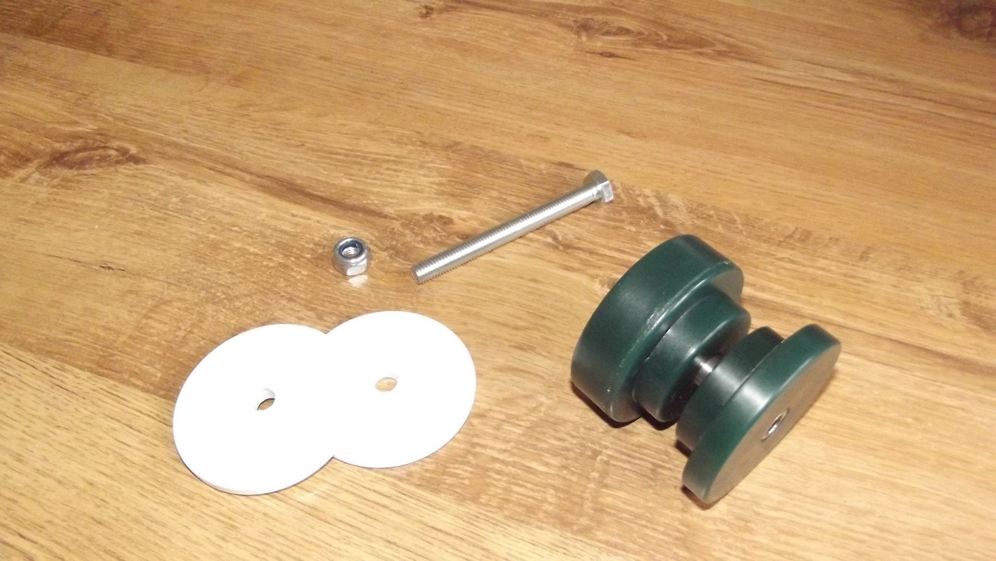

Die weitere Dingchen für den Antrieb...
Die waren wiel leichter

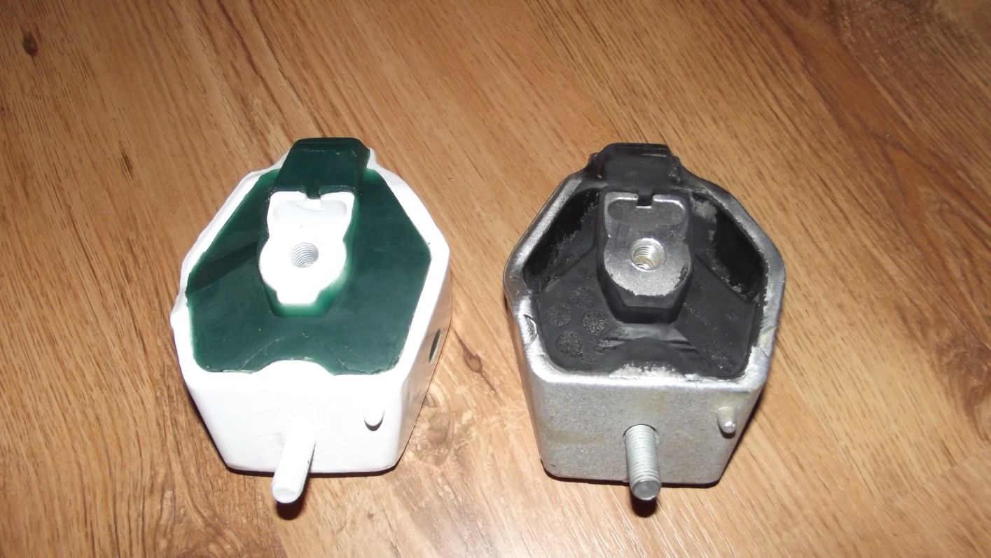

Vordere Lager für Differentialgehause sind schon montiert:
original
original
neu
neu

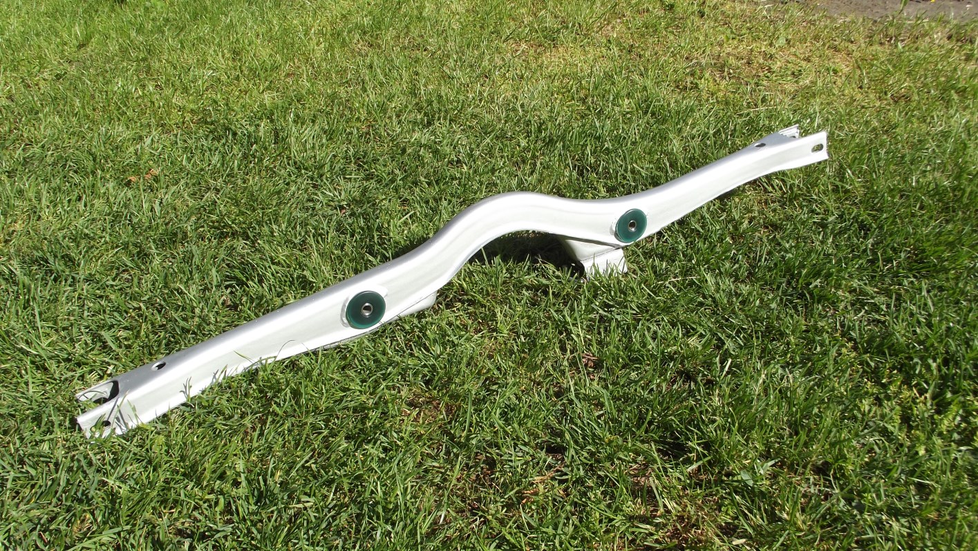

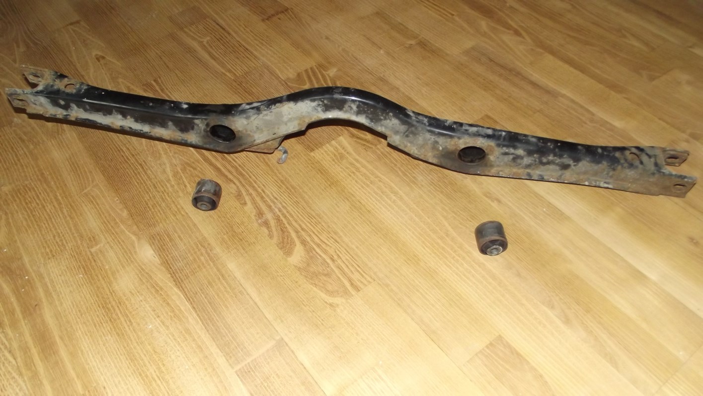

Könnt ihr die äusseren Lager dieser Strebe ebenfalls in PU machen ?
MfG Stefan
ACUngarn
Re: PU Kardanwelle Mittellager
Beitrag von ACUngarn »

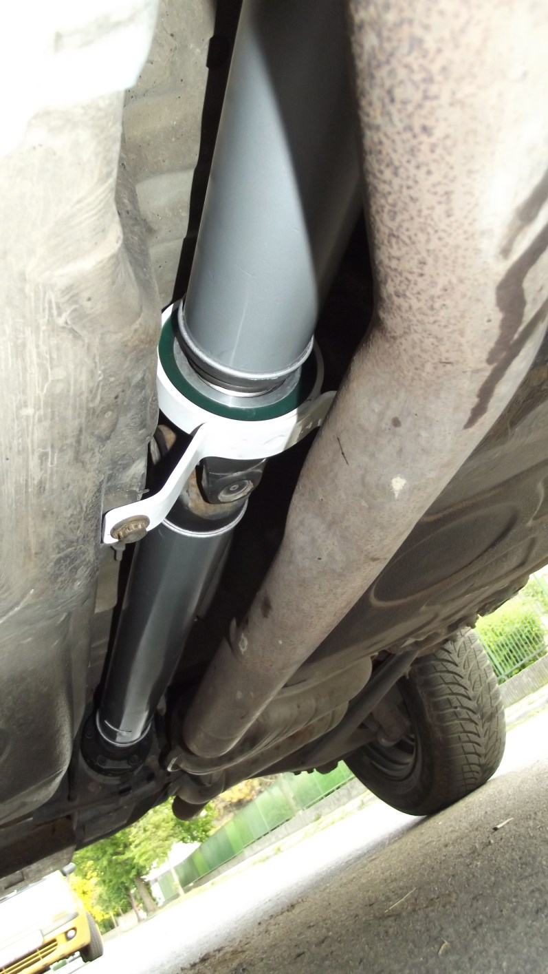

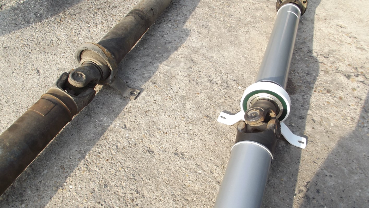

Am Nachmittag bauten wir die Kardanwelle mit der Mittellager ein. Leider konnten wir den Lagern des Differentialgehauses nicht waechseln, da alle drei Simmeringen kaputt waren... Deshalb bauten wir es einfach nicht aus, um wir mit dem Testphase beginnen zukönnen. Die werden naechste Woche mit den neuen Simmeringen eingebaut.
Aber mit der Mittellager sind wir fertig. Und nach einem kurzen Fahrt in der Stadt, kann ich sagen, dass alles in Ordnung ist. Kein Geraeusch, kein Vibration. (Ok, wir haben vorher eine Montagesablone wegen der Zentrierung bauen gelassen :wink: )
Natürlich hatten wir die aeusseren Lager auch angeschaut. Nichts ist unmöglich. Die sollen wir messen, abzeichnen, wegen des Stahl Musterstücks (der Drechsler arbeitet davon). Danach können wir unsere Sablonen machen.

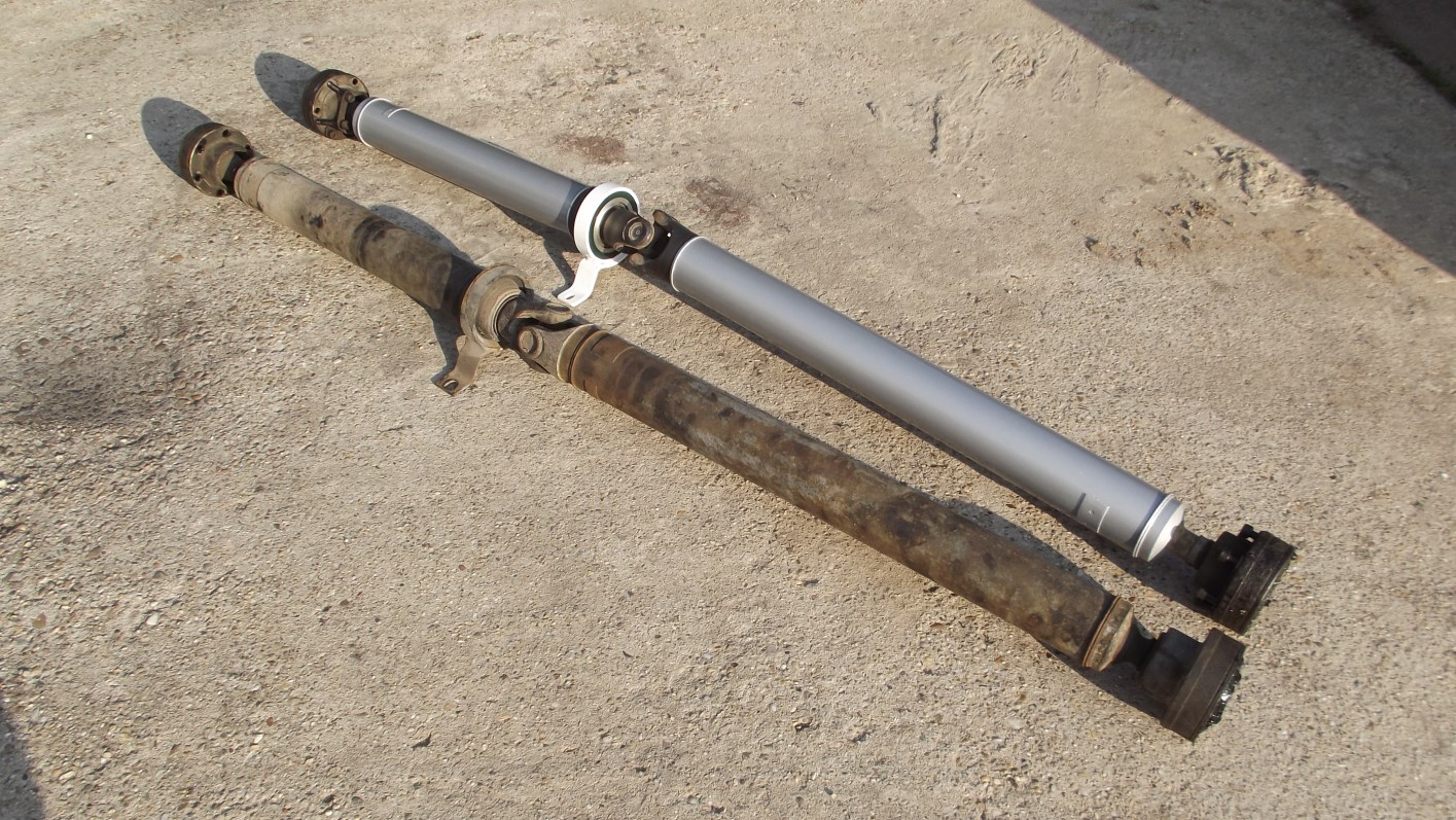

Der alte Gummiring war in Halbe gerissen...
Alt und neu:
Passt problemlos:

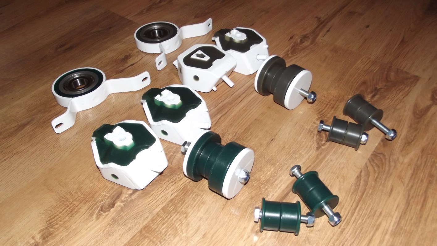

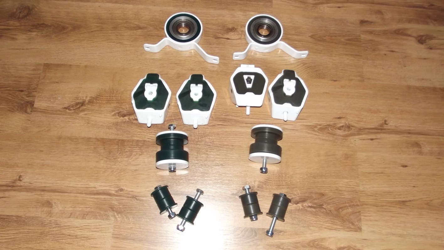

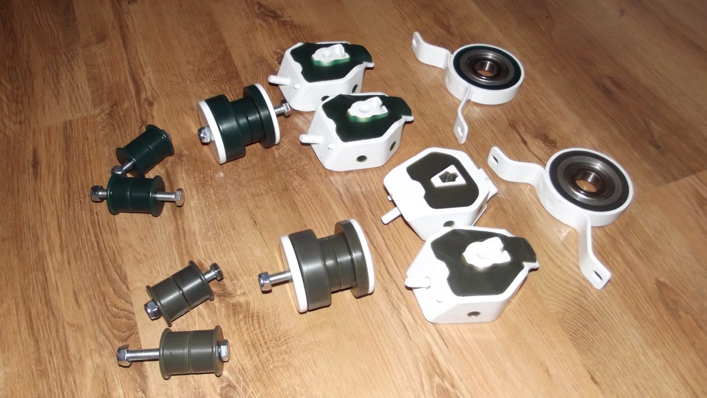

Diese Woche waren wir nicht faul.
Die graue Dinge sind die Neuen von 70-er PU:
(Für 40-er Mittellager sollen wir noch warten, aber das PU ist schon bestellt.)

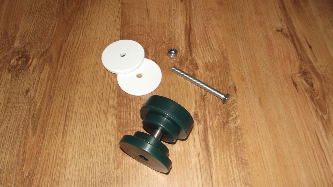

Difflager hinten direkt am Diff wäre ich auch interessiert. Den Rest habe ich schon durch Neuteile ersetzt (wobei nichts kaputt war... nochmal mach ich die Arbeit nicht).
Frage hierbei, könnt ihr das im Austausch anbieten? Also das man das Lager bekommt, einbaut und euch dann das alte zu schickt?
Bzw. kannst du Detailfotos zeigen? Ich weiß von mindestens 2 Difflagervarianten an der HA. Einmal der Gummi im Lager eingegossen und extra Gummischeibe und dann direkt 2teilig.
Welches bietet ihr an?
Könnt ihr auch Stabilager VA (S4) machen? Getriebelager scheint ja gegossen zu sein.

bei unseren Getriebslager ist es zu sehen, dass es voll von PU ist. Das Getrieb wird so fest gehalten. Die Ursache, warum wir es gefertigt hatten, war genau, was du geschrieben hast. :)
Difflager ist 2 Teilig (in der Mitte getrennt), so ist die Position des Lagers sichert. (Gummi eingegossen und darauf die Gummischeiben halte ich für keine gute Lösung)
Morgen schicke ich dir mehrere Fotos davon.

Hallo Acki,
das hintere Lager:
Wir brauchen kein Altteil, da wir schon davon viel (~10 Paar) gekauft hatten...
