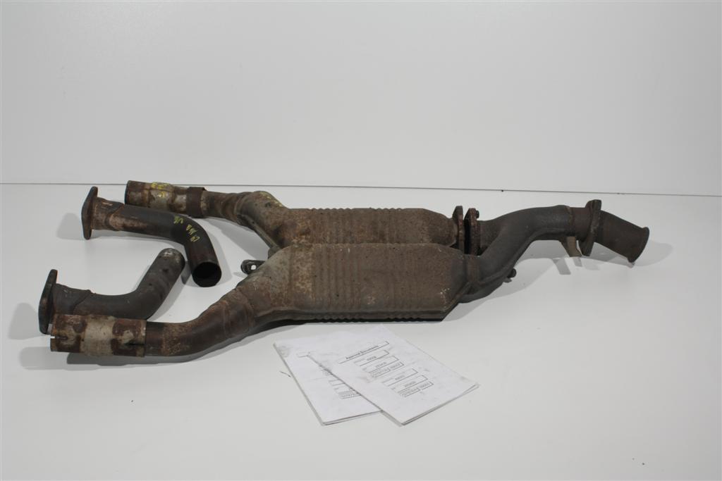

Hab im Moment das Problem dass mir die Flansche unterm Ar... wegrosten, ebenso ist die Aga nach den Kats undicht. Genau die Stelle an der der linke Kat nach dem Bogen in das Art T-Stück eingesteckt ist.
Angeblich seien dies original Kats, finde aber keine Nummer, auch die Optik in solch runder Form kommt mir komisch vor.
Anbei ein paar Bilder:
Gibts da bereits was passendes ausser neue Kats incl. Hosenrohre?
Wie siehts mit den Flanschen aus, was gibts da?

Also ich denke das die Kat"s nicht die Orginalen sind!
Mein Onkel sein 2.6 C4 A6 hat keine solchen komisch runden drunter!
Die sehen fast so aus wie bei meinen C4 S4 und von meinen 200 20V !!!
Denke da ist schon mal was gemacht worden.Kann natürlich auch was mit dem Bj und ob Quattro oder nicht zu tun haben!

Sollten UNI Metallkats sein. Gut aber die Rohrführung ist unter aller Kanone.

SI0WR1D3R hat geschrieben:Meint ihr man kann da noch was machen, da ca 2002 vom Audivertragspartner es vereinbart wurde dass "Originale Kats" verbaut werden?
Ja, was genau wurde vereinbart ? Original Audi oder original Walker oder was ? Ist ja bei den Bremsen so, alle quatschen von "original ATE" aber das ist was anderes wie original Audi.
Selbst habe ich an A6 C4 quattro auch immer nur die "eckigen" Katalysatoren mit einer etwas besseren Rohrzusammenführung gesehen.
So wie hier: http://www.auditeile-wolf.de/Bilderinde ... ator-1.JPG
oder hier:
Diese Skizze von einer Nachbau-Anlage von "AS" schaut Deiner wieder ähnlich:
Auf den Teilen müssten ja Artikelummern etc. draufstehen. Ob sie nach der Zeit noch sichtbar ist, ist was anderes. Apropos Zeit - Ansprüche gegen den Händler sind nach der Zeit in aller Regel verjährt.

Hallo Leute habe heute extra unter meinen Onkel seinen A6 2.6 Fronti geschaut der hat auch solche runde verbaut! Sorry Wolfe das ich gestern einen schmarn erzählt habe. Aber die Rohr Führung ist anders da sind keine so Feder Schrauben verbaut'!! Die kenne ich nur von älteren Opel !

So, Update...
Der Bogen vom "zweiten KAT" der in das T-Stück führt ist runtergefallen :D Sah lustig aus als hinterm Audi aufeinmal was funkt und verschwindet und der Klang bösartig laut wird :D
Leistungsverlust hat man definitiv, wundert mich zwar, aber ist leider vorhanden...
Wo bekomm ich denn den KAT mit dem Bogen + T-Stück günstig her?

Hab heute mal "neue" Kats, also gute alte eingebaut.
Und dann sah ich auch die Qualitat der Rohrführung des Abgastraktes...
Halleluja, ein Wunder das der ABC Avant Quattro trotzdem sogut vorwärts maschiert!
Bilder sagen mehr als Worte...
Woife
