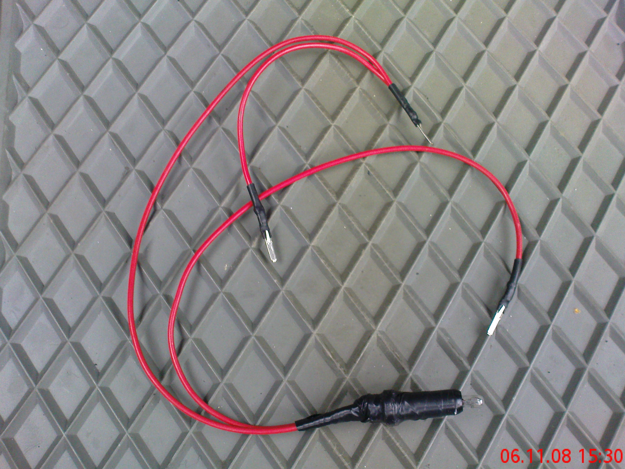

audilady hat geschrieben:... leider keine möglichkeit auszulesen gerade, hoffe mein bekannter der vag meister ist hat noch rat ...
Moin und willkommen
die möglichkeit gibbet immer, dauert nicht lang und laufen muß er dafür auch nicht zwingend, wenngleich ein unter verschiedensten Lastzuständen laufender Motor mitunter mehrere Fehler in den Steuergeräten abspeichern kann.
lest erst das ►Fehlerdiagnose-FehlerspeicherAuslesenGrundsätzliches
Wichtig ist beim Startvorgang die Zündung auch dann nicht auszuschalten wenn der Motor wieder ausgegangen ist bzw. gar nicht anspringen will (dann aber minimum 20sek. orgeln lassen), sondern sofort mit dem ausblinken zu beginnen :wink:
Eine notwendige Fehlerlampe ist recht schnell mit wenigen Handgriffen gebastelt und eine Kabelbrücke fällt dabei fast schon automatisch ab. Sicherung ins Kraftstoffpumpenrelais funzt zwar auch aber es ist m.M.n. unpraktischer.
2-Stecker Diagnoseschema zB. NF.jpg (5.62 KiB) 7968 mal betrachtet
Für die Zukunft empfielt sich eine Motorkontrollleuchten-Nachrüstung mit zwischengeschaltetem Taster, fürs bequeme ausblinken ohne aussteigen zu müssen :wink:
