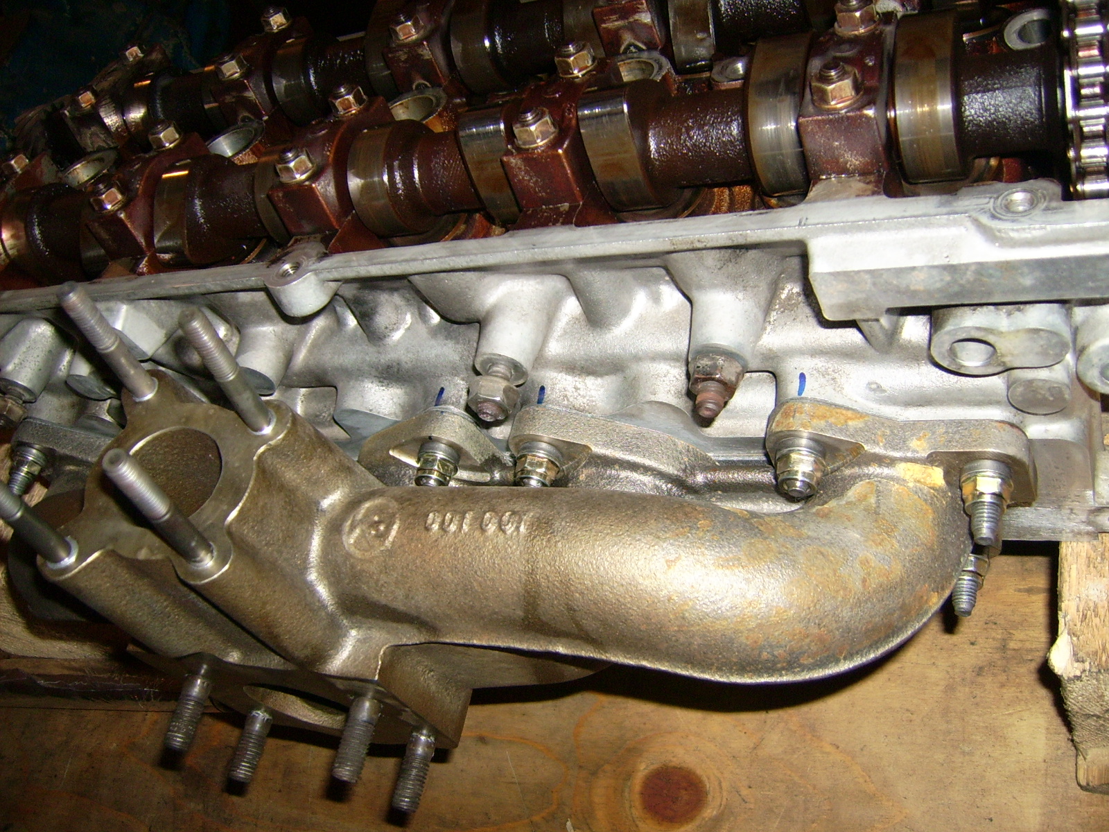

beim wagener solltest du ne mischung aus s2 und rs2 stehbolzen nehmen man bekommt die mutter nicht mehr drauf
und stehblozen abflexen ist auch nicht toll...
da ist leichter beim festschrauben und halt ist genung weil die s2 auch über die mutter gehn
so schaut es dann aus....

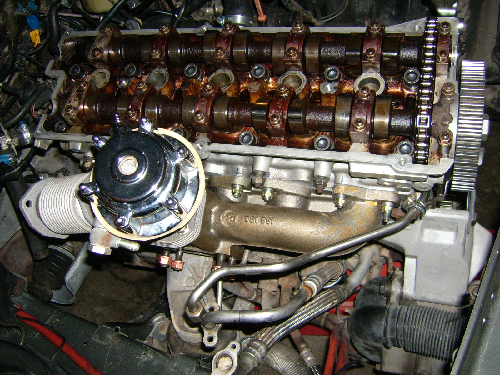

Seit gestern isser dran. Ging besser als erwartet. Wenn llk weg ist kann man die unteren bolzen alle von vorne betrachten, was ein ziemlicher vorteil ist.
Wo ist denn eigentlich der sinn hinter diesen dicken beilagscheiben? Haben die irgendeine bestimmte legierung und sollen, zusätzlich zu den muttern selbst, ein lösen selbiger verhindern?
