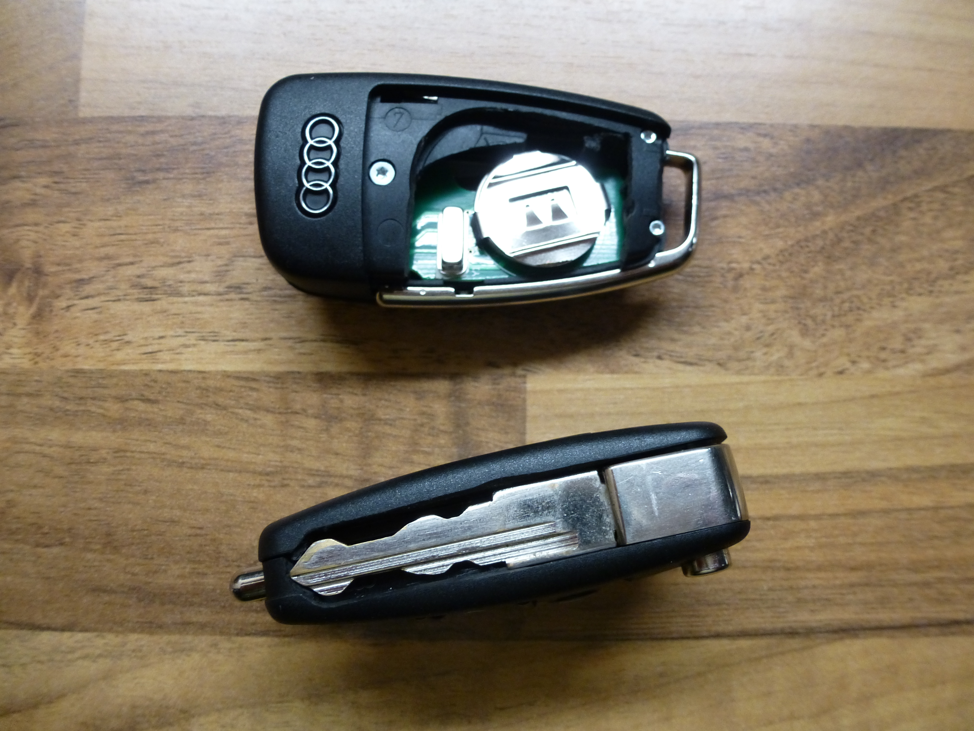

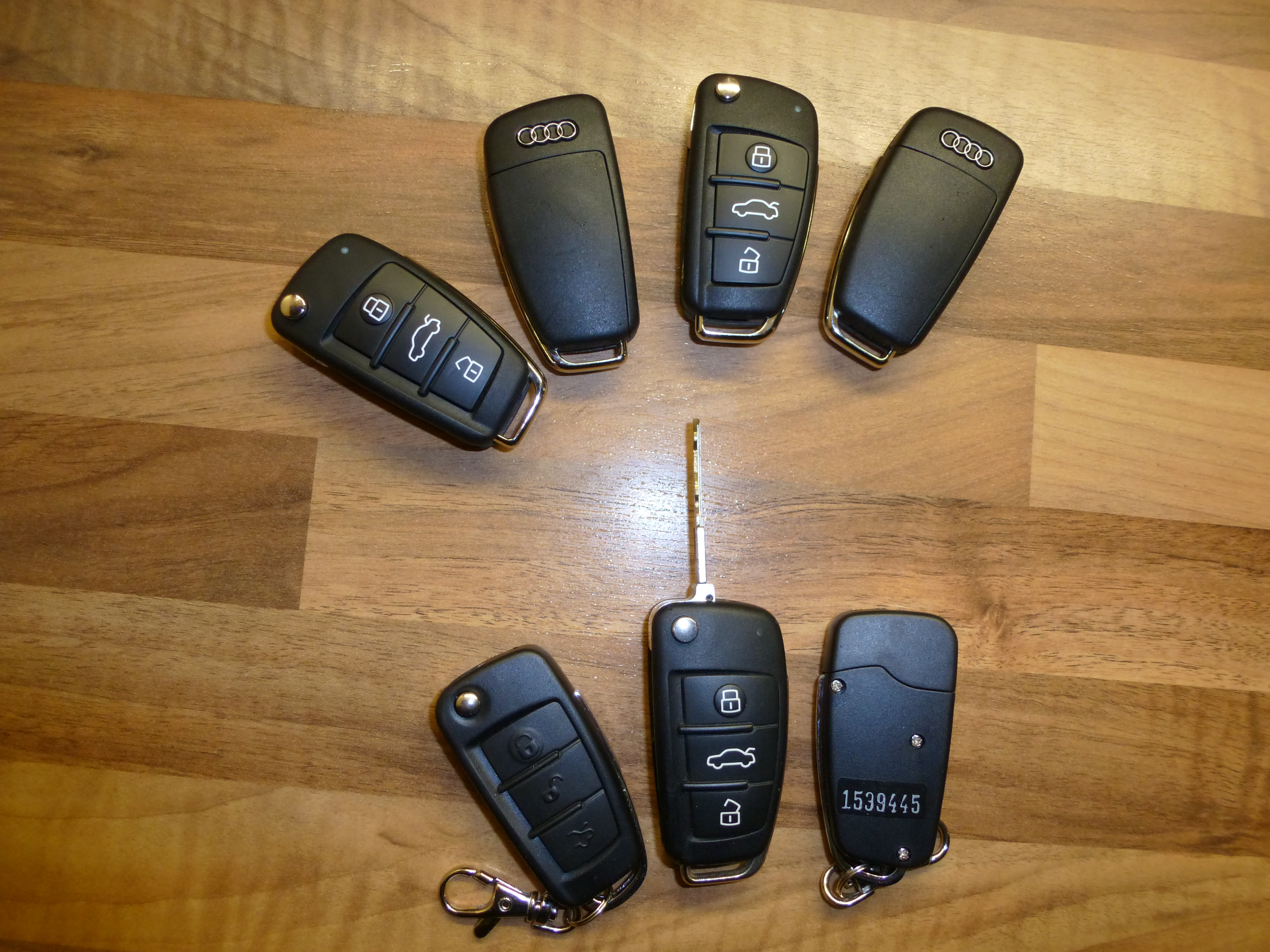

hab mal bisl gespielt. Bin günstig an 4 neuwertige Audi-Klappschlüssel gekommen. Das Lux-pro abkltschmodell liegt schon 1Jahr hier rum. Nun hab ich alles mal umgebaut. Außen original Audi innen Lux-pro. :-D
MfG Kai

Original Audi-Klappschlüssel geöffnet.
MfG Kai

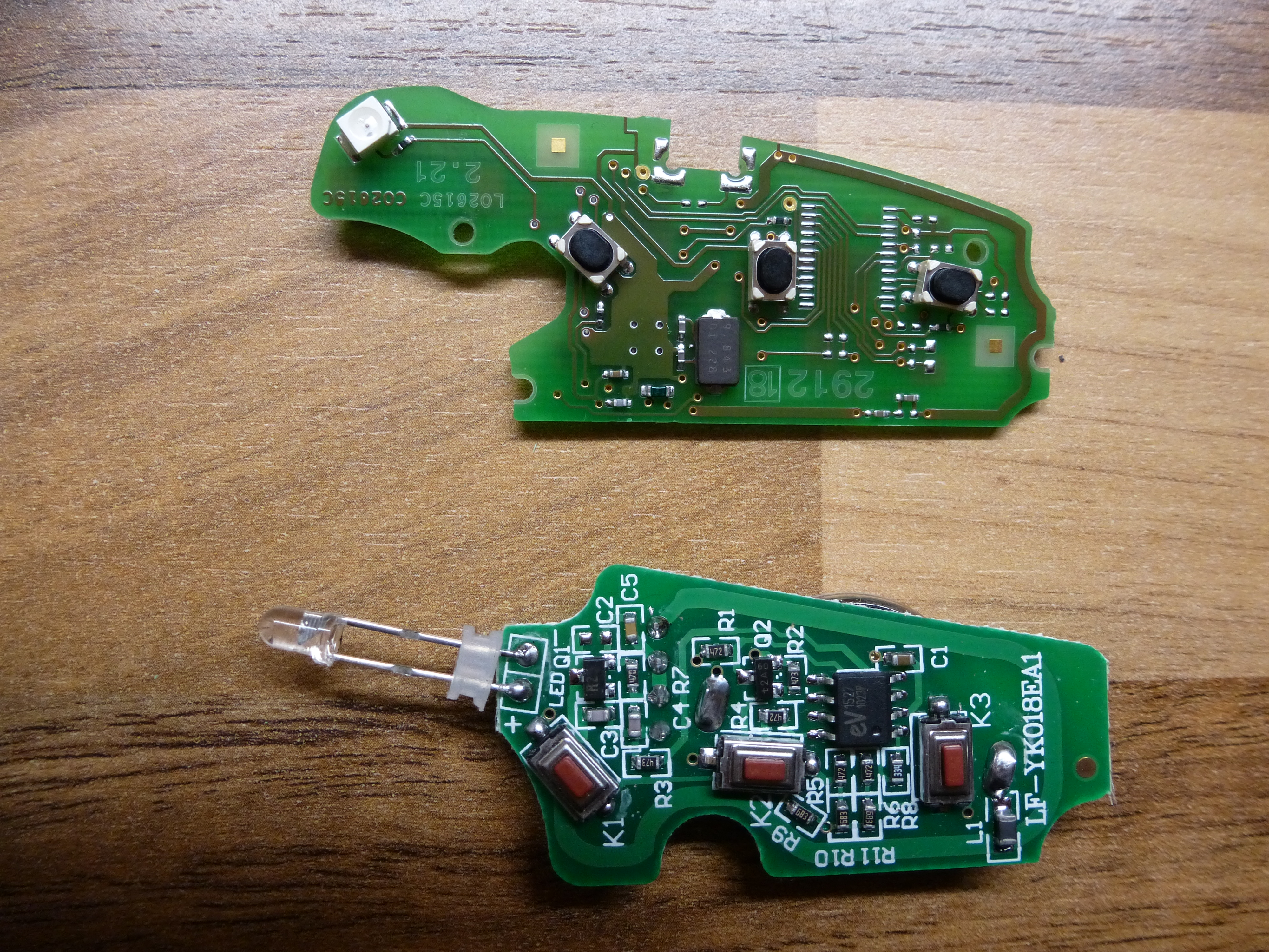

Beide Platinen. Oben Audi, unten Lux-Pro. Wie man sieht muß die Lux-Pro angepaßt werden um in das gehäuse der Audi-Klappschlüssel zu passen.
MfG Kai

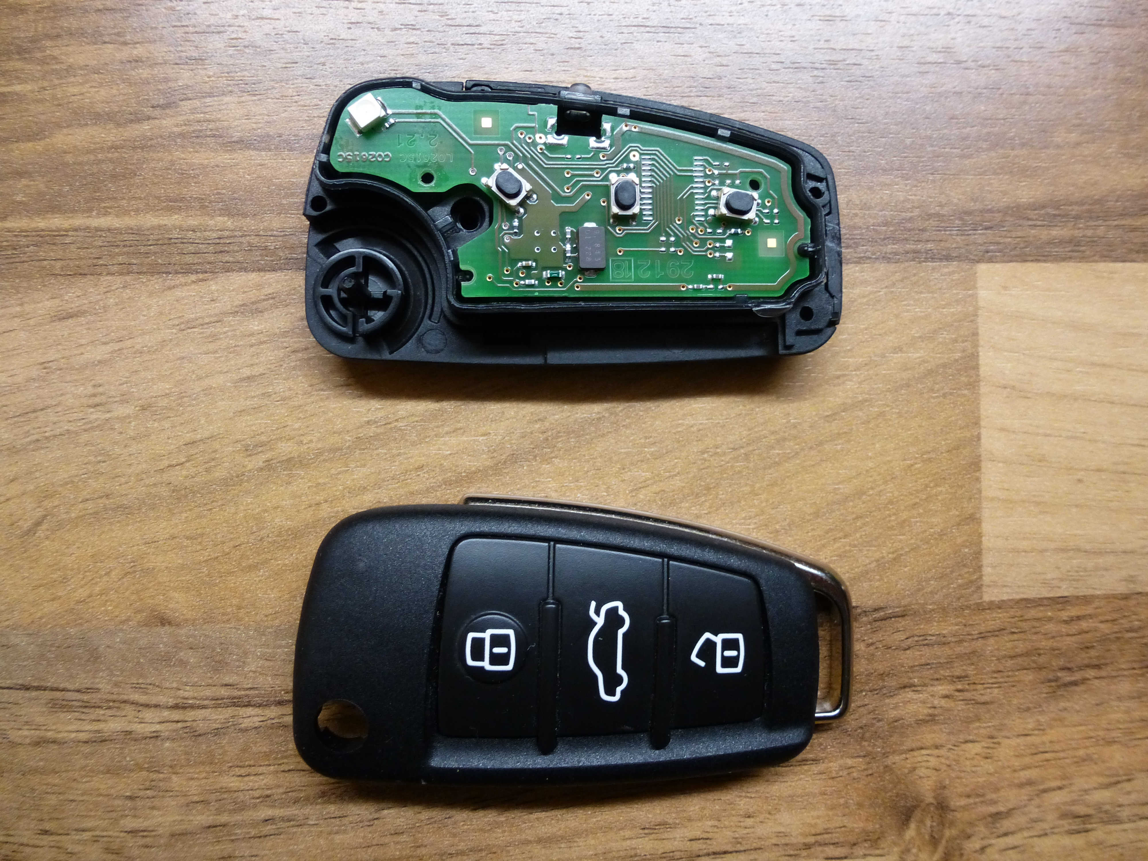

Im Bild oben: Audi.Klappschlüsselunterteil stark bearbeitet. Im Bild unten: Für den Schlüsselaußenbahner muß etwas Platz geschaffen werden (seitlicher Absatz etwa 5mm verlängert) sowie Platz für die Spitze schaffen. Auch der Chrombügel muß etw 1-1,5mm gekürzt werden (Nase wegschleifen).

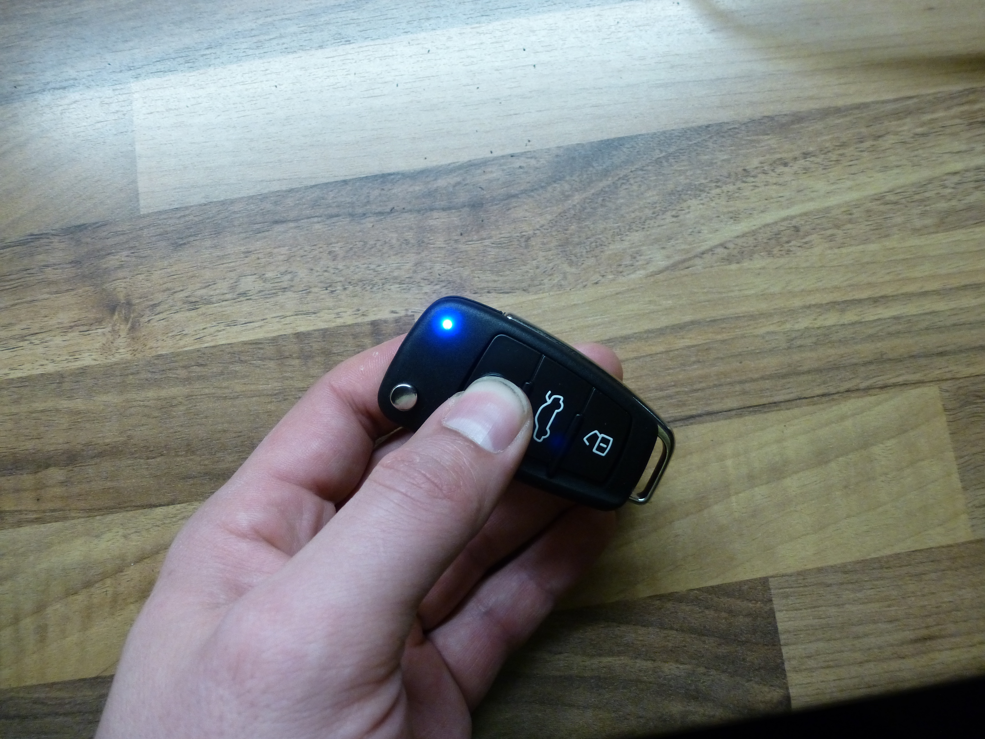

Sooooo fertig. Funktioniert super, wackelt nicht und sieht TOP original aus.
Ps: Der Außenbahner war ein Zweitschlüssel (abgesägt, Nut eingefeilt und mit dem Spannstift im Audi-Klappschlüssel befestigt).
