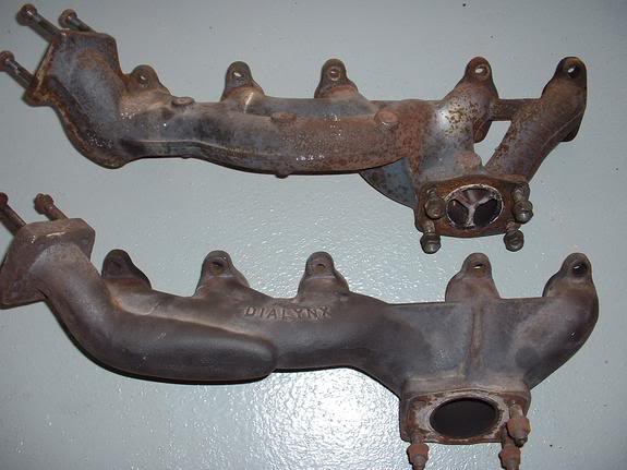

Gibt auch neue bei: dialynx (laut forum aber weniger gut als der originale 2-teilige),
und hier 034

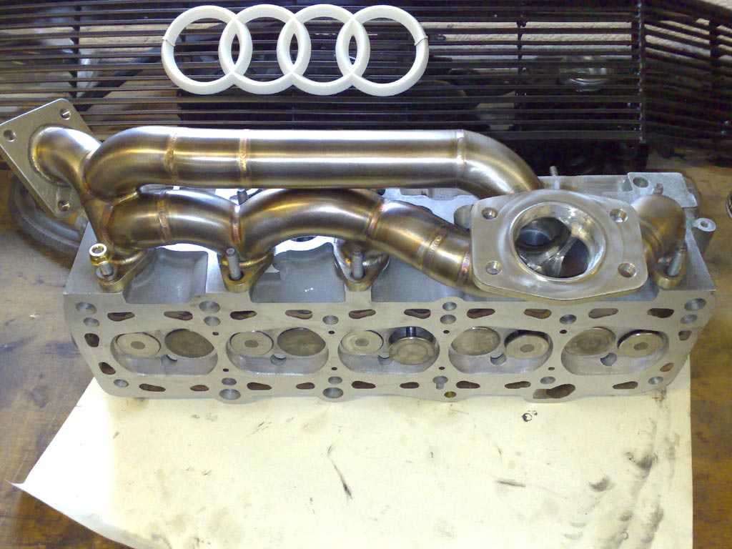

optimal wäre eben ein teil aus edelstahl....aber die passen nicht ohne umbau....und haltbare Gusskrümer gibts anscheinend für unsere MC's nicht

Oder bau Dir doch einen selber aus Edelstahl.
Edelstahl besorgen. Anpassen. Anpunkten. Zum Edelstahlschweißen bringen. Freuen.

Hier mal ein kleiner Denkanstoß:
http://die-urgewalt.de/index.php?page=T ... adID=38200
Ist zwar ein Sauger, aber das Prinzip ist das gleiche.

Ich wollte meinen MC-Krümmer auch von meinem Auspuffspezi nachbauen lassen, ein möglichst einfacher Serienersatz, aber er meint der würde MINDESTENS 1000€ kosten! Dann habe ichs mir doch anders überlegt :-D

das ist ja hoch interessant ... in califernien machen die audi-krümmer in edelstahl.
"Currently provided with T3 or K26 turbine flange and Audi wastegate flange provision. Tested to over 450HP and counting, this product has been in development and testing for over 5 years, we are very proud to be able to offer a product of this caliber for the 5-cylinder market. For power outputs above 250HP, the 034EFI 10v Header is a must."
FRAGE: welcher ist den der T3 und welcher der K26 turbine flange?
ich mein', ich kenn mich ja wie immer nicht aus ... welchen bruacht man denn für seinen MC2?
$ 1.100,00 ... puh, das ist natürlich eine investition, v.a. weil ja noch shipping und dt. mwst./zoll draufkommen ... also wahrscheinlich 1200 € oder sowas ... aber dafür wärs für immer abgehakt.

... und nachdem ich jetzt brav die ganzen anderen threadlinks durchgelesen habe:
der californische aus edelstahl:
1. paßt der denn ohne modifikationenen im motorraum?
2. die meineungen über die lebensdauer von edelsathlkrümmern geht auch auseinander?
3. hat jemand shcon TÜV-erfhrung mit edelstahlkrümmern?
4. der "dynadings" ... ist der WIRKLICH so sch...lecht wie alles, was englisch ist und mit autos zu tun hat? weil, er kostet halt mal grad die hälfte von dem amerikanischen!

Zu Frage 1: Nein der Passt nicht einfach so, weil der Turbo weiter nach rechts kommt und somit kein Platz für den Luftfilterkasten ist! Dieser Krümmer ist her was für extremere Umbauten gedacht.
Sowas in der Art würde mir schon völlig ausreichen (das Bild ist von Motorgeek)

Der Mercedes-Stern ist nicht enthalten bei dem von Dialynx. Da der ja original nicht zum Spaß dagewesen sein wird, weiß jemand, was das für Konsequenzen hat?
gusa hat geschrieben: Gibt auch neue bei: dialynx (laut forum aber weniger gut als der originale 2-teilige),
Hat jemand Erfahrungen im Vergleich zum originalen einteiligen? Wenn er wenigstens in etwa so gut wäre wie der, wär es ja eine Überlegung wert. Zumal beim 2-teiligen mittlerweile beide Teile eoe sind.
Ich bewege meinen eh nur ca 1000 km im Jahr, da würde mir auch ein Krümmer reichen, der vielleicht nur 50 tkm hält. :D

Wenn jemand Erfahrung mit dem Dialynx Krümmer hat, wäre ich seeehr dankbar.
erpelchen hat geschrieben: wenn wir evt. 10 stück zusammenbekommen ... und die um die 1.000,– kosten ... wer hätte bedarf?
Das überschreitet leider im Moment mein Budget.. :( Aber Daumen hoch für das Engagement! Ich hoffe, diesmal kommen genug Interessenten zusammen, weil wenn die Form einmal steht, können die ja dann auch später noch nachproduziert werden.
Viele Grüße, Fabian

äh, beim schweißen ... da braucht man keine form ...
j.w.v.goethe
Re: Nachfertigung krümmer MC?
Beitrag von j.w.v.goethe »
erpelchen hat geschrieben:wer hat denn interesse an einem krümmer aus edelstahl?
Oha, "Edelstahl" hatte ich ganz überlesen :oops:

... aber es sagen doch hier alle, daß das restaurieren eines "alten" krümmers die arbeit nicht wert ist, weil der gleich wieder reißt?
bei mir wars auch so: geschweißter krümmer = 2.5 jahre => klingt schlimmer als zuvor.
ich habe einen 2tlgn mit (noch dichtem) kl. riß rumliegen ... und entscheide mich gerade doch dagegen, den herzurichten, weil alle abraten und meine persönli. erfahrung ihnen recht gibt.
was man bei der überlegung nicht vergessen darf: krümmer tauschen ist nicht gleich reifen wechseln ... da kommt ja mal noch so richtig viel arbeit dazu!
