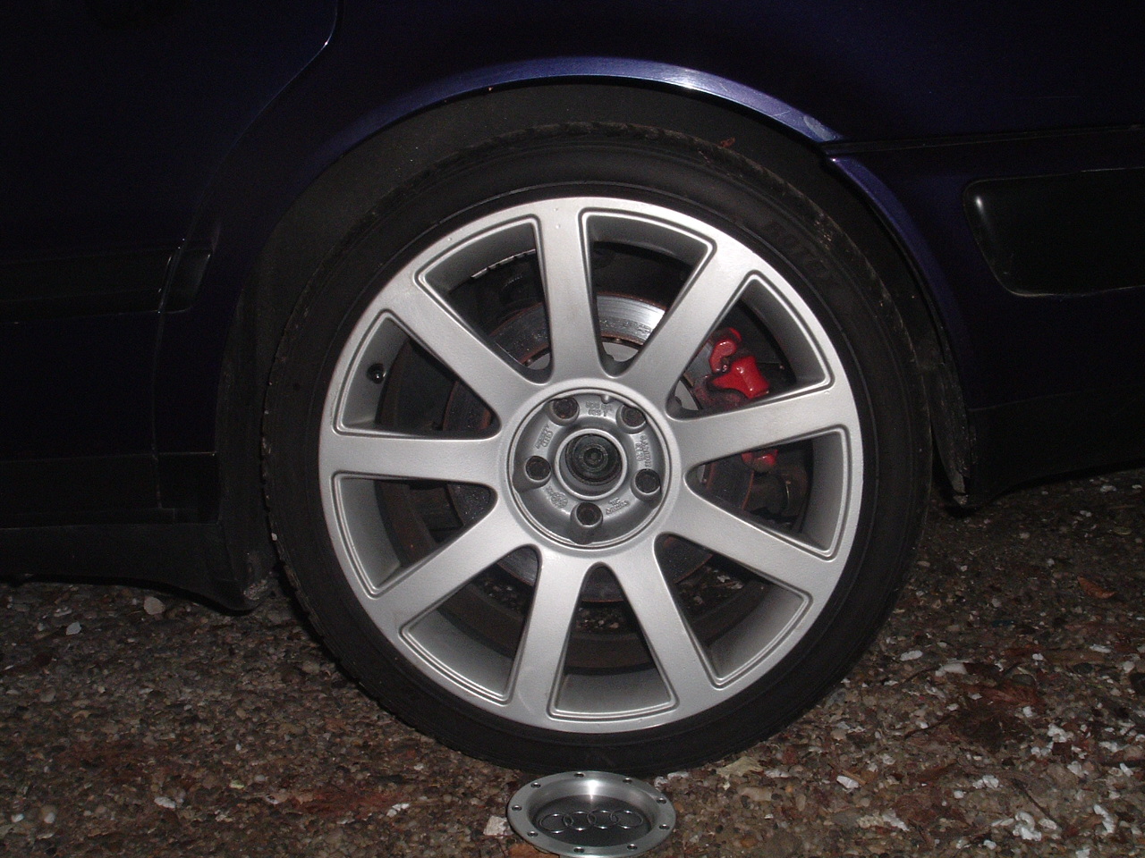

Bitte schön:
Andere(ohne Räder) hob i leider net...

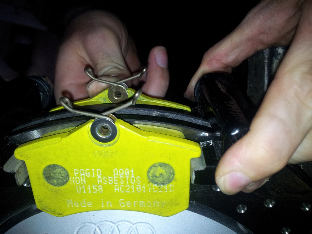

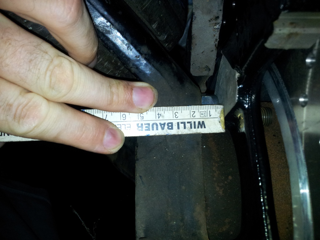

anbei die fotos
gruß Matze
gruß Matze
- Beiträge: 3202
Re: Bremsenupgrade an der HA 310x22(A8) vs. 312x22(RS4)
ist der radträger vom audi C4 s4 mit den rs4 b5 scheiben und beläge von der Quattro GmbH..
wurde nur zu demo zwecken montiert, verbaut wird die dann wo anders..
gruß Matze
gruß Matze
