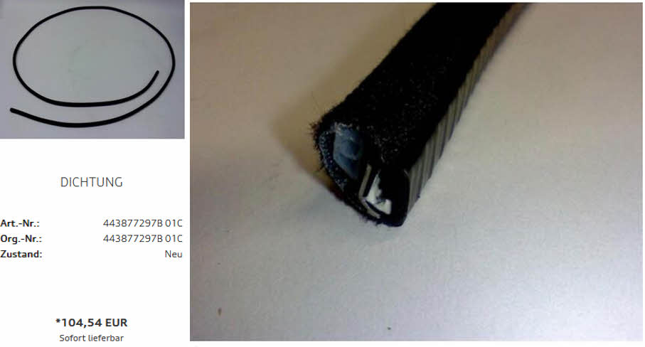

Re: Schiebedachdichtung eoe - welche als ersatz nehmen?
gibt es bei Audi Tradition für 101,84 €
Ich habe schon seit Jahren die Dichtung passend für VW 1303 liegen...
ich glaube nicht das Audi Tradition das Profil nachfertigen lies, sondern das die auch nur eine Quelle gefungen haben und nun auch ablängen...
Zumindest passt das einigermaßen. Hab die 2x verbaut. Drückt aber am Anfang ziemlich, somit geht das Dach schwer zu.
da hilft silikonspray

Nicht schön, aber selten
Passt nicht, in meinem Beitrag hier weiter oben 4.10.2022, ist das richtige Profil abgebildet.
