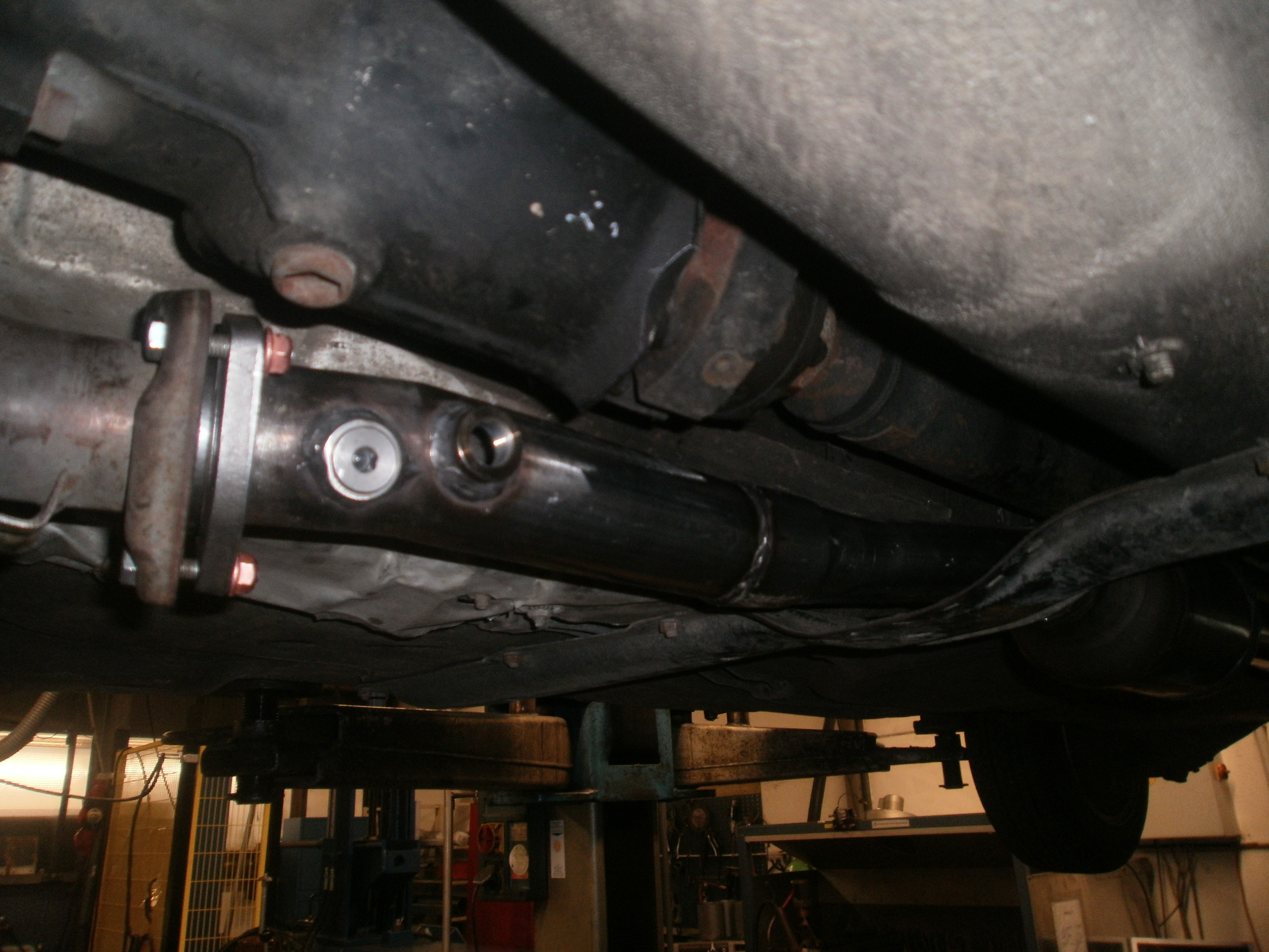

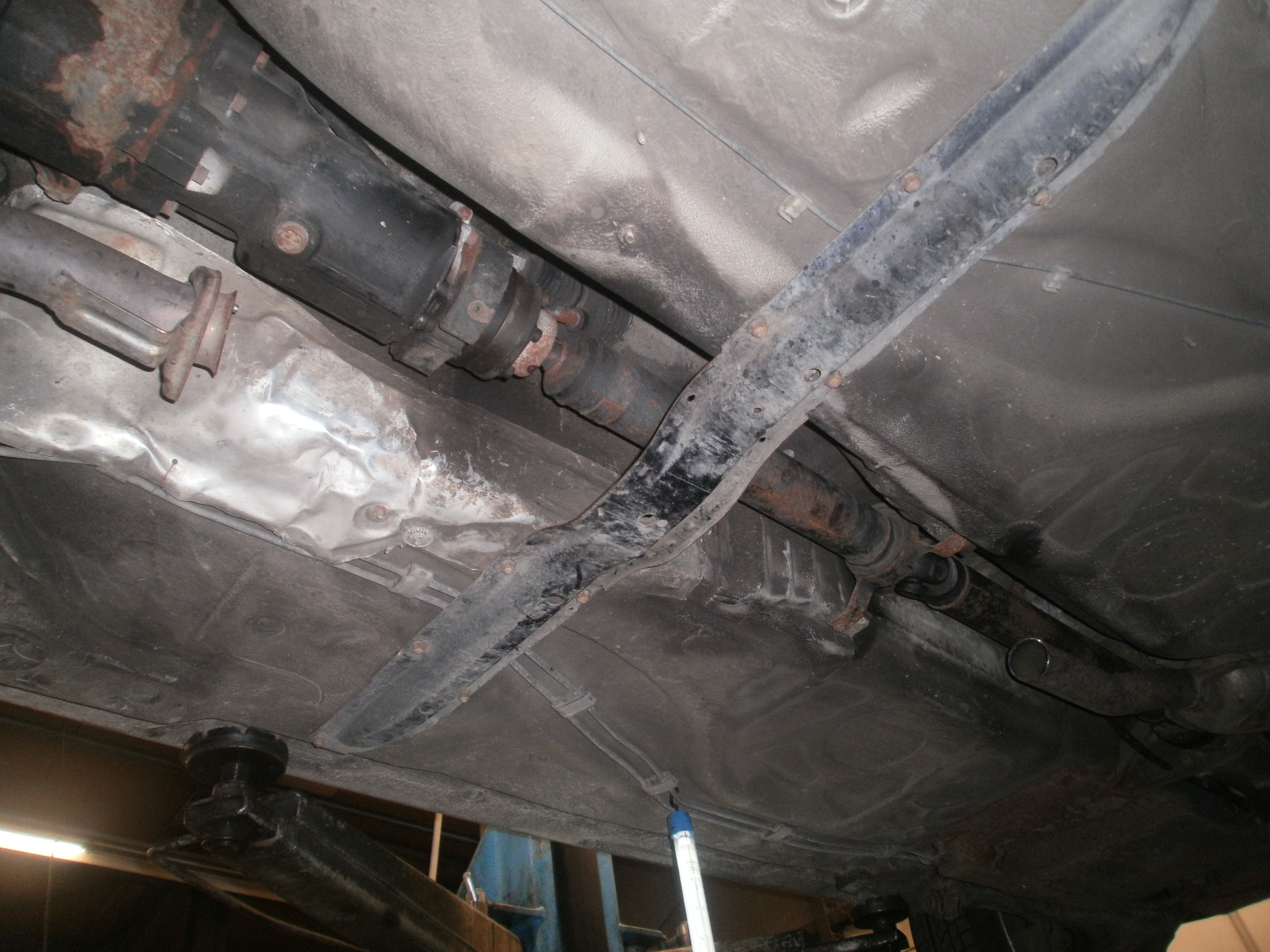

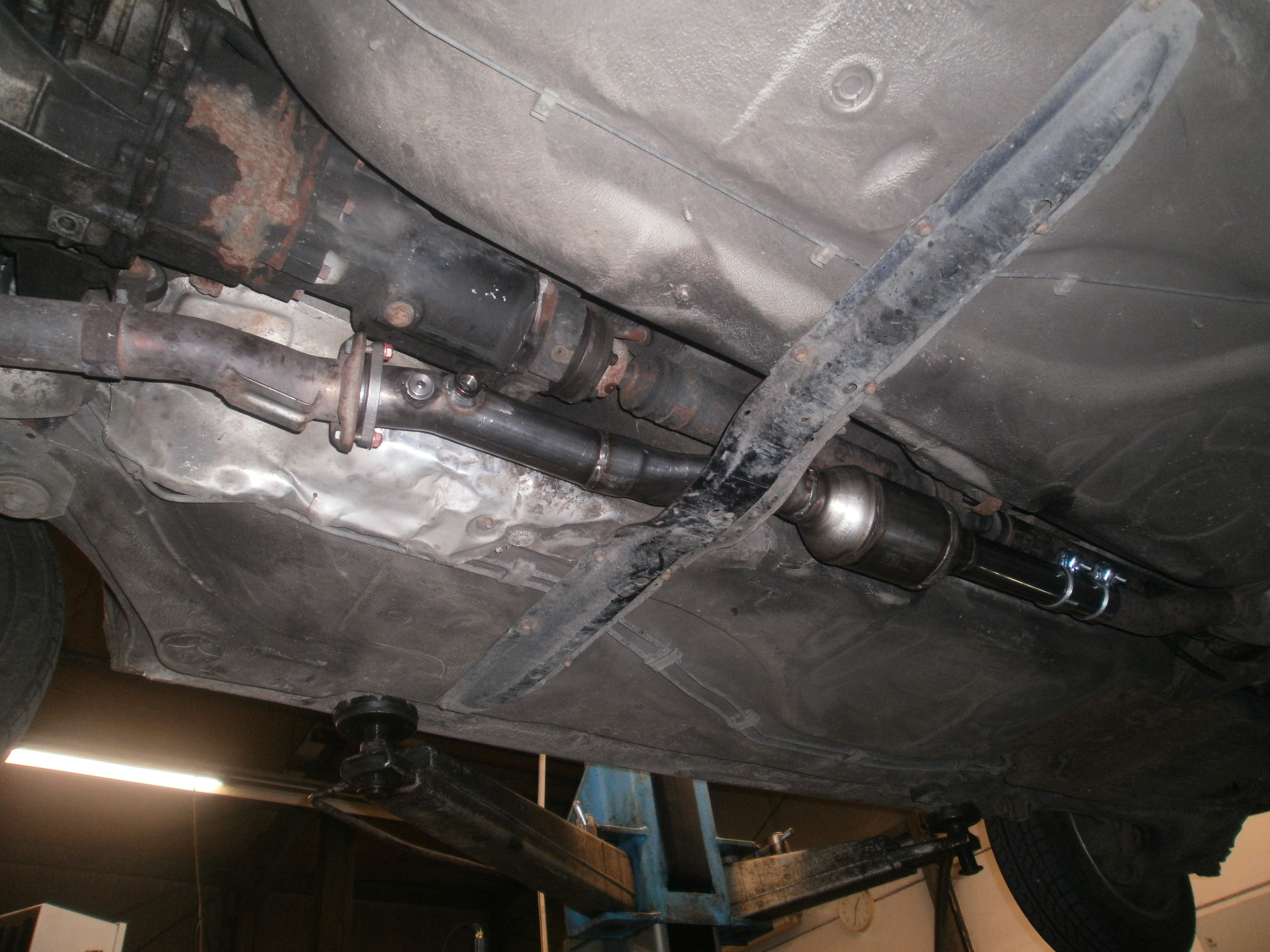

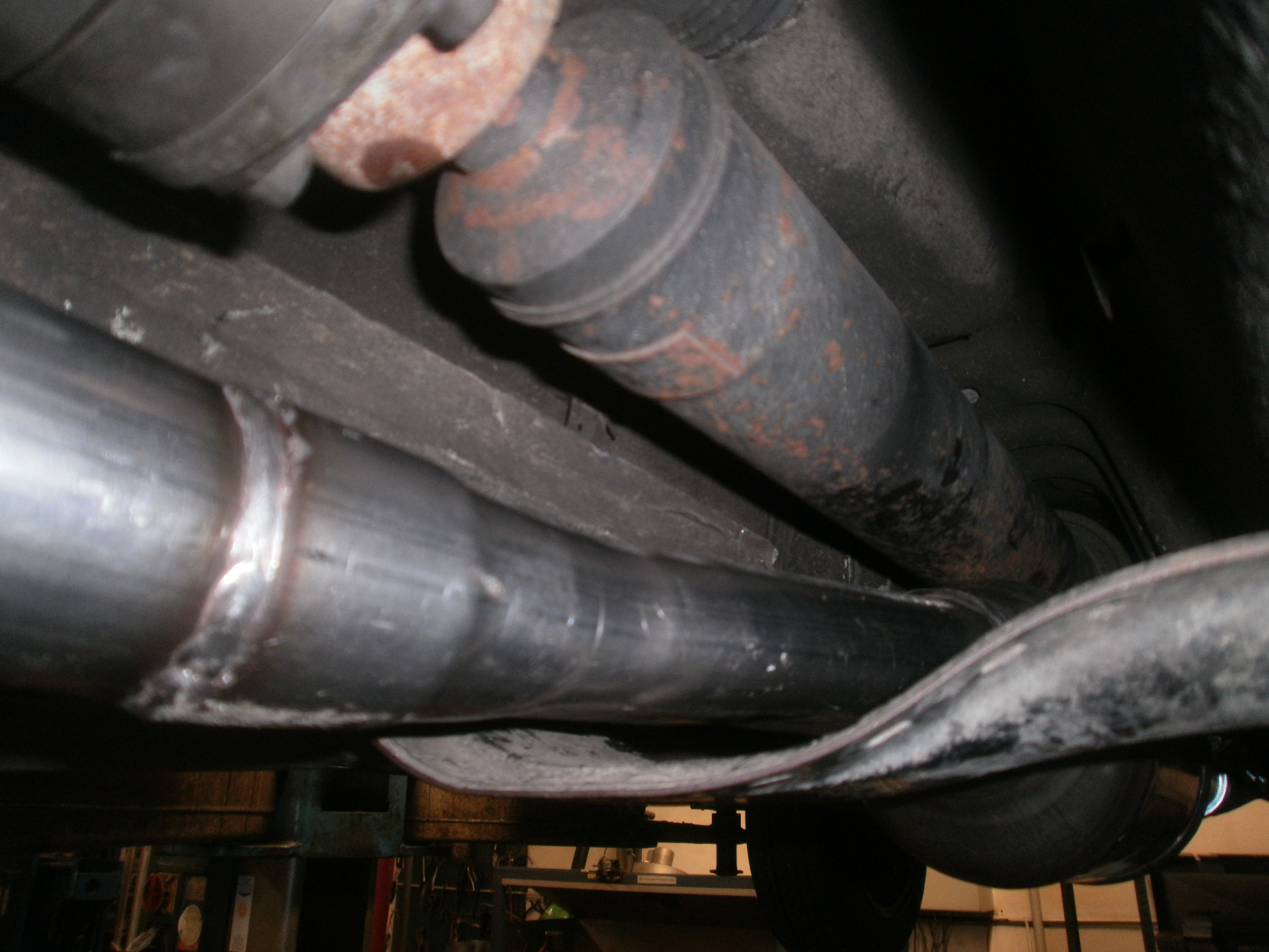

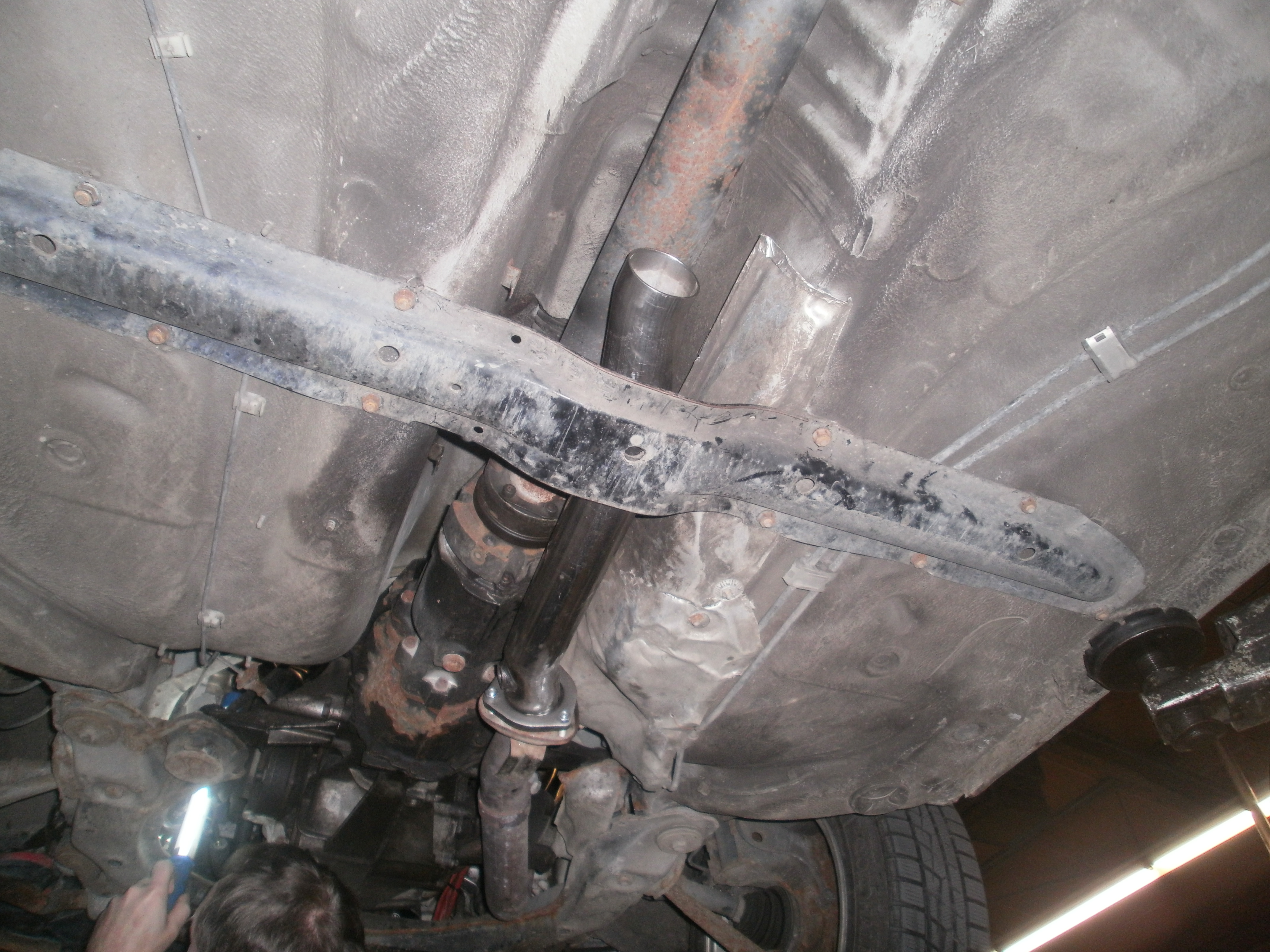

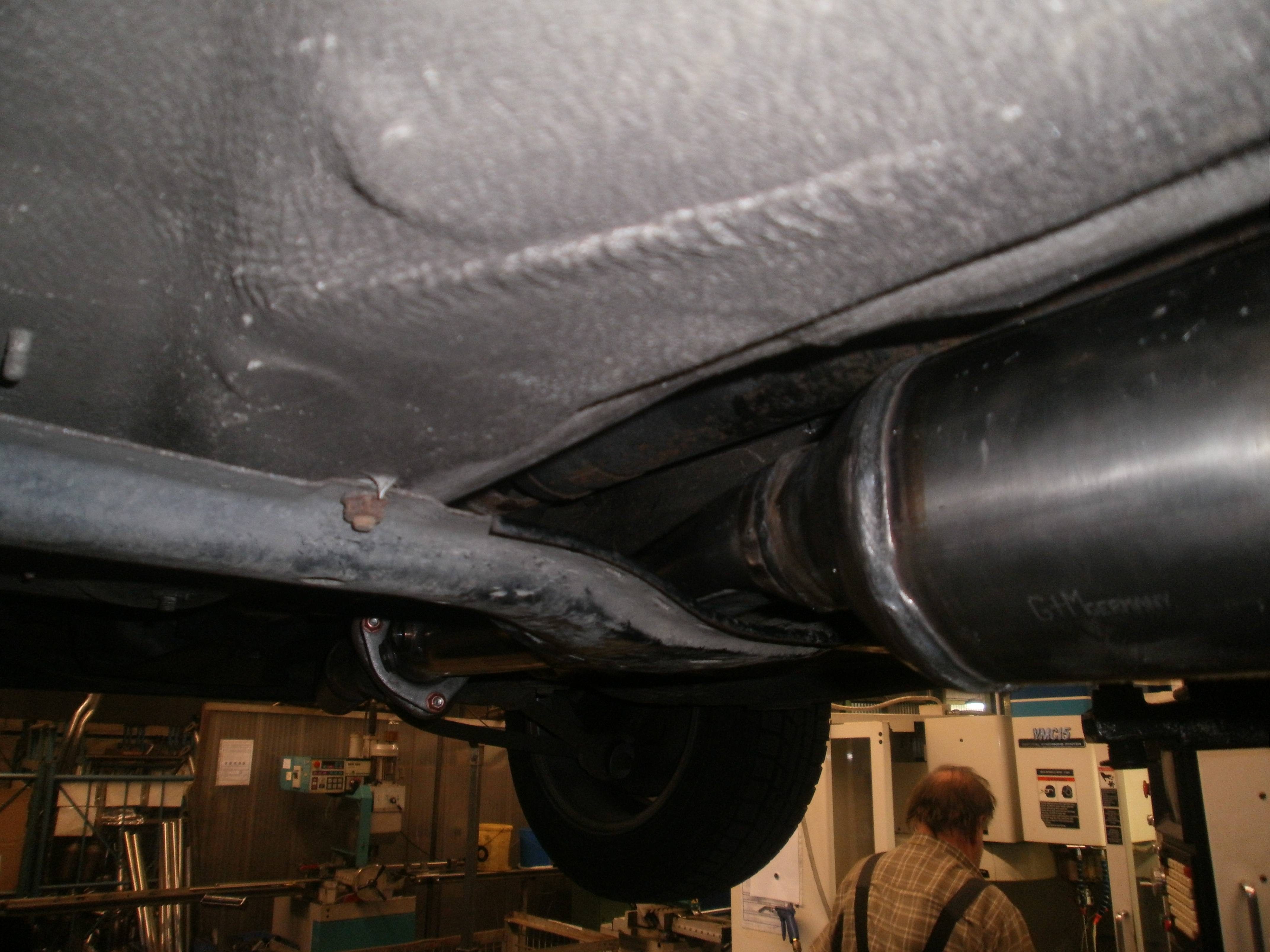

Okay, hier die Bilder.
Versuche das mal mit Dateikommentar.
Nun hab ich die Reihenfolge falsch. Hoffe mal, Ihr werdet nicht verdreht.
Bis dann
Meinhard
Bis dann
Meinhard

Re: Endlich: 1 B hat Kat, dank G+M
Ist die Abschirmung (Wärme) nicht nötig?
Gruß TW
Gruß TW

Hallo TW.
Du meinst, Wärmeleitblech nach oben? War laut Montageanleitung nicht vorgesehen. Gibt es Bilder von regulären Kat Audis? Ansonsten, gib doch nähere Infos, worauf genau dein Hinweis hinzielt.
Bis dann
Meinhard
Bis dann
Meinhard
Ja , die Wärme, die nach oben nicht abgeschirmt ist, erwärmt das Mittellager und Kreuzgelenk. Konvektions- und Strahlungswärme können Schäden anrichten. Beobachte die Erwärmung und Nase auf. Man kann es ggf. auch riechen....
Gruß TW
Gruß TW
