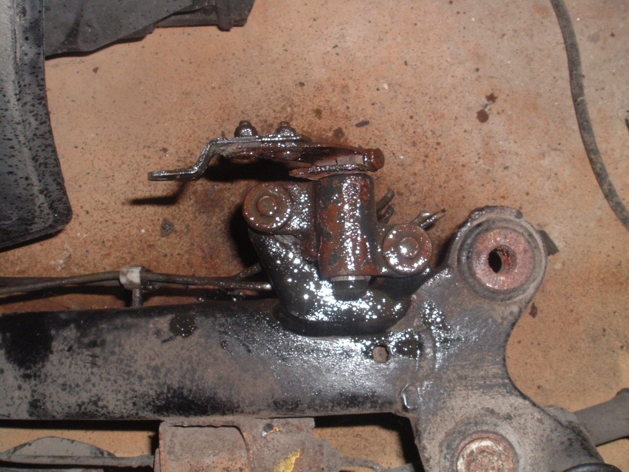

Acki hat geschrieben:Wie sieht das Ventil denn aus?

Erkenne leider nichts. :(
Was ist denn das Problem? Rost? Was gebrochen? Verstopft?

@Acki
ich denke mal, das man das Ventil und seine Lage recht gut auf dem Bild erkennen kann.
Das Problem ist in der Regel immer ein Dichtungsproblem, die Dichtungen gehen halt immer mal leider über den Deister.
Sollte man das Ventil überholen können, hätten die Konstruktöre dort etwas vorgesehen die Verschleißteile wechseln zu können. Leider wird immer mehr in Modulbauweise gedacht und somit werden ja auch nur noch Module getauscht...

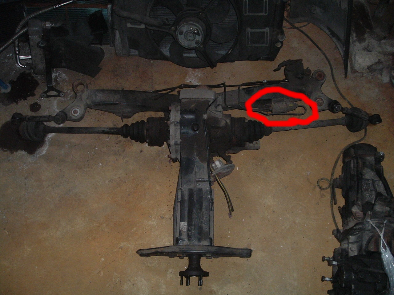

Also das auf dem Foto markierte Teil ist nicht das niveauregelventil.
Das ist das Bremskraftregelventil bei Fahrzeugen mit niveauregulierung!

Natürlich hast du da recht, war auch etwas ironisch gemeint.
Man sieht auf jeden Fall noch auf der rechten Seite in Fahrtrichtung (im Bild linke Seite) den Halter, an dem das Niveauregelventil angeschraubt war :?
Ich versuche heute Abend mal ein Bild des Ventils noch zu finden.

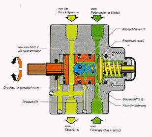

Funktion siehe hier:
Ich habe leider noch kein defektes altes Ventil bekommen um das mal zu öffnen und zu sehen wie man das wieder mit Neuteilen zusammen bekommt...

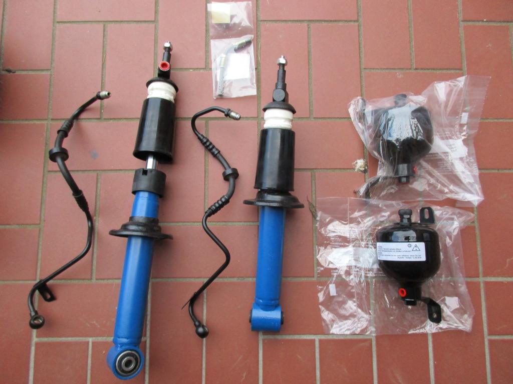

Ich melde mich hier mal wieder, hatte ja jetzt einmal genügend zu tun.
Hier das Ausgangsmaterial:
Nach der ersten mechanischen sowie chemischen Reinigung der Anschlussrohre konnte die Dichtigkeit geprüft werden.
Die Anlieferung der Niveau- Stoßdämpfer sowie der beiden Federspeicher bei der Firma texerv erfolgte von mir persönlich. Nach einem sehr guten Fachgespräch und dem aufsaugen der Informationen meinerseits sind die Teile dann bei ihm zur Überholung verblieben.
Nach einer ersten Schadensaufnahme kam die erlösende Mitteilung; meine beiden Federspeicher hatten zwar nur noch einen Druck von ca. 2bar; Soll im Neuzustand sind 25bar; aber die Membrane waren noch in ordnung. Zur Instandsetzung sind die Gehäuse angebohrt und Befüllventile gesetzt worden.
Bei den Dämpfer erfolge die Erneuerung der Rohre, Verschleißteile sowie neue Anschlagpuffer.
Heute kam dann das Ergebnis bei mir an:
Sieht doch recht gur aus :D :}
Ich denke soweit habe ich ein sehr gutes Gefühl das das alles wieder richtig funktionieren wird.
