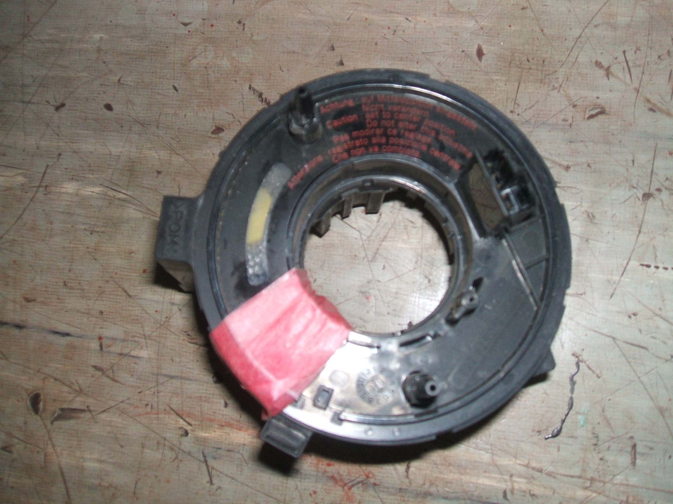

Also nach meinen Recherchen liegt das Problem wohl an der Wickelfeder und der Lenkstockverkleidung. Leider gibt es für den C4 keine passende Verkleidung, an die die Wickelfeder passt. Meiner Ansicht nach wäre der Umbau sonst kein Problem gewesen. Gab es eigentlich beim Cabrio eine verstellbare Lenksäule?
Gruß Leo

Die wo meinen, daß das locker flockig zu adaptieren geht, sollen dann mal bitte sagen wie und mit welchen OE Teilen...

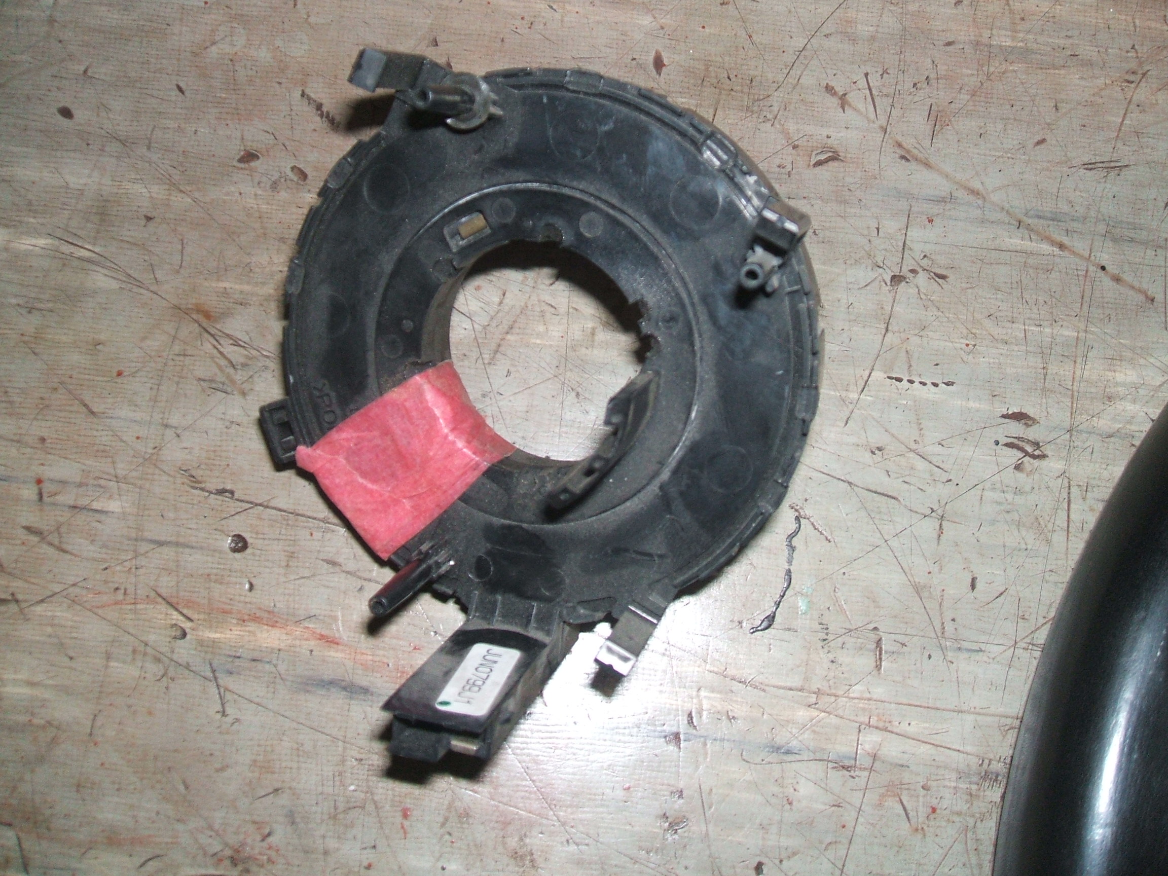

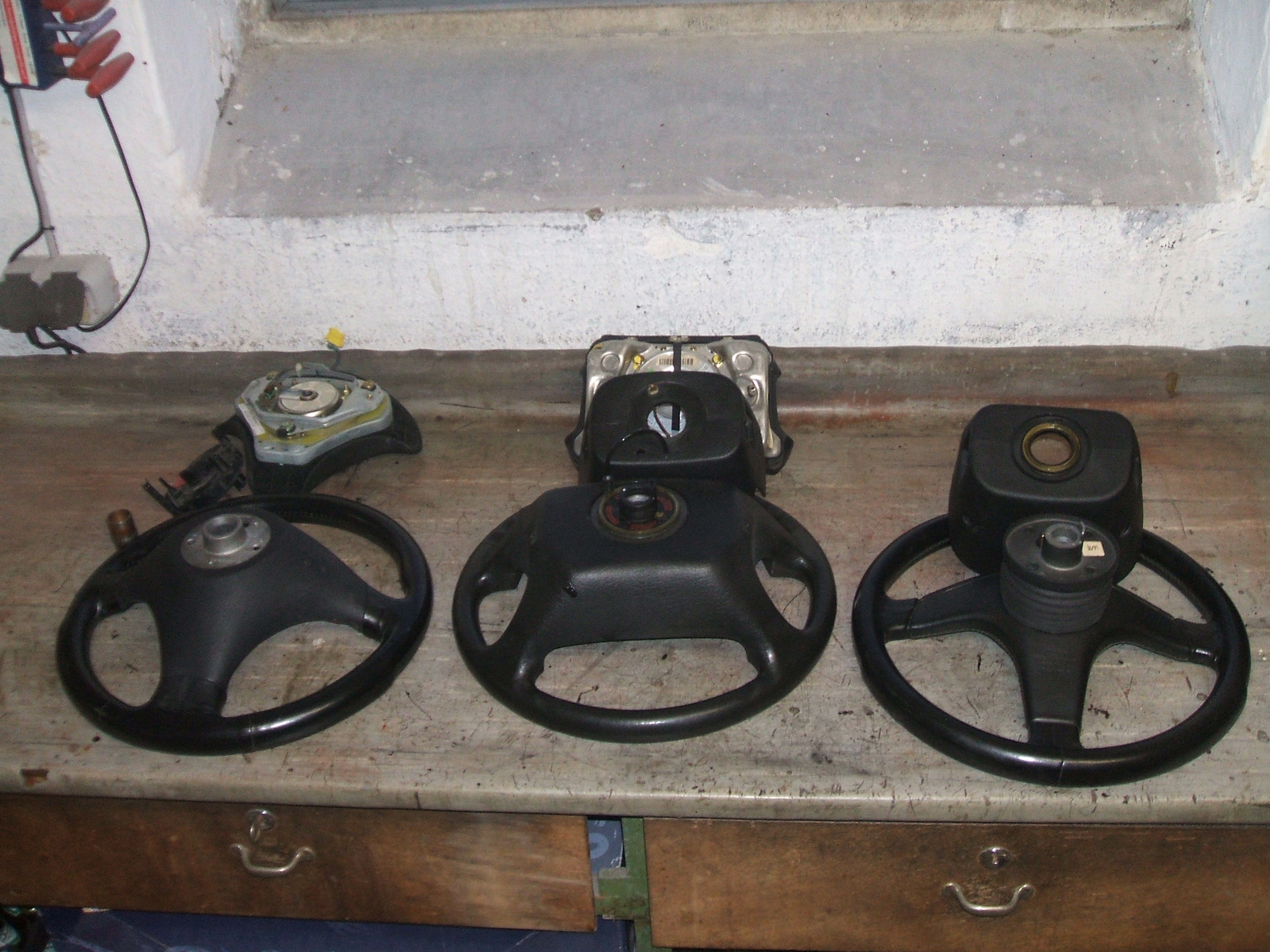

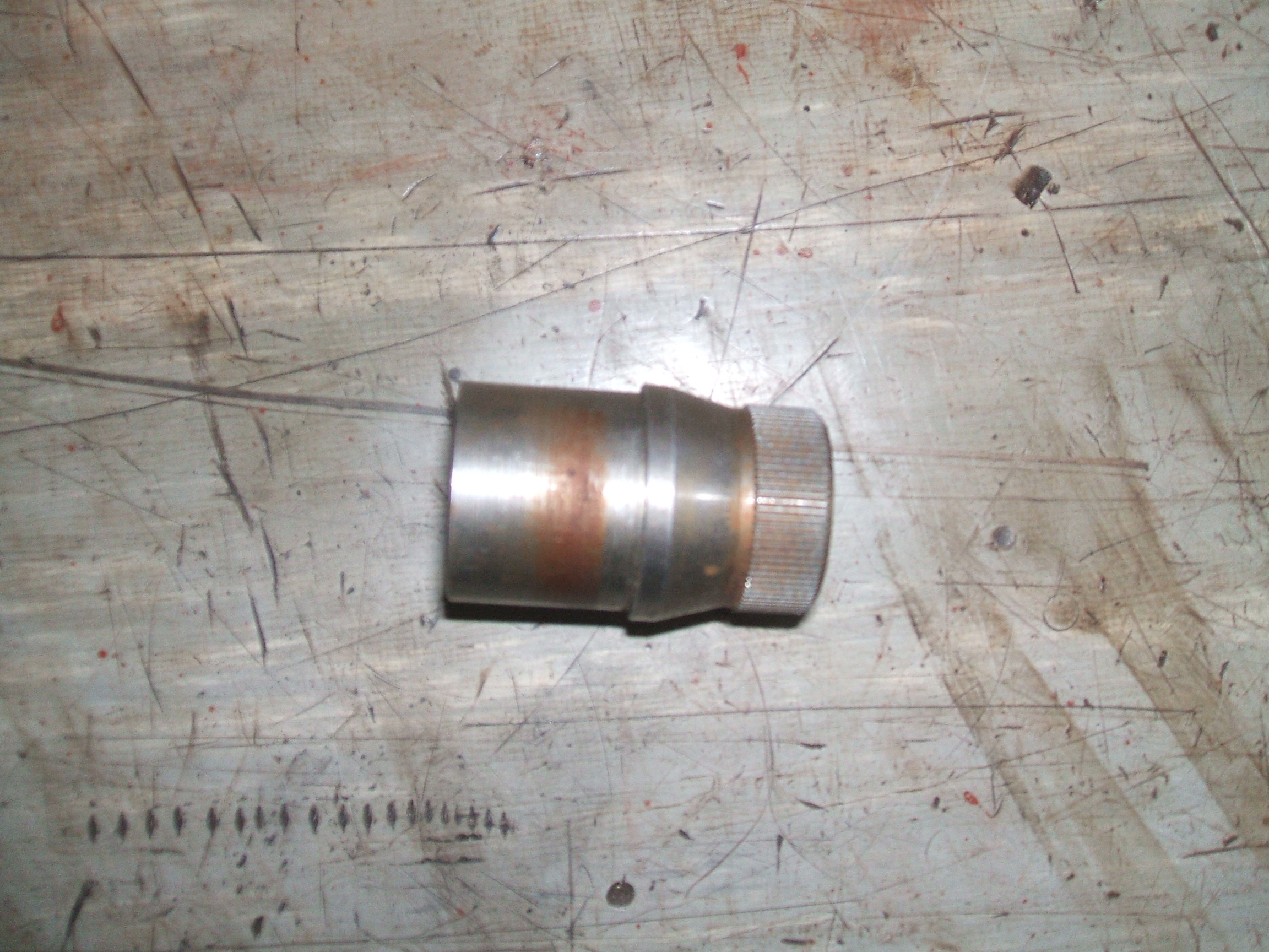

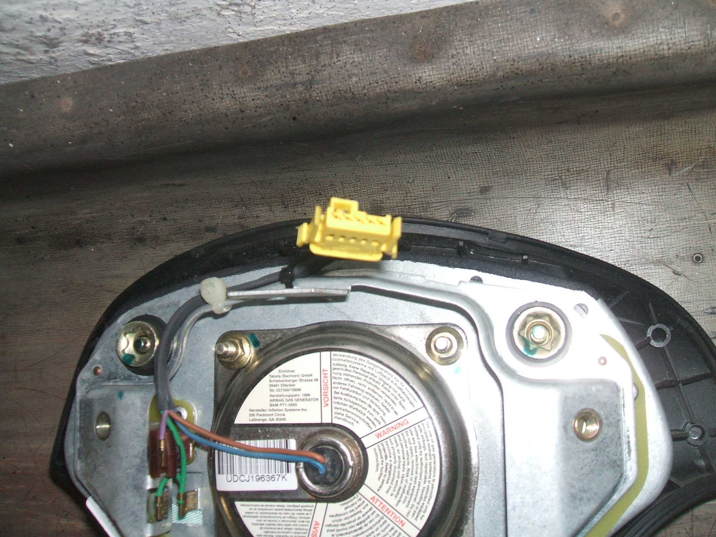

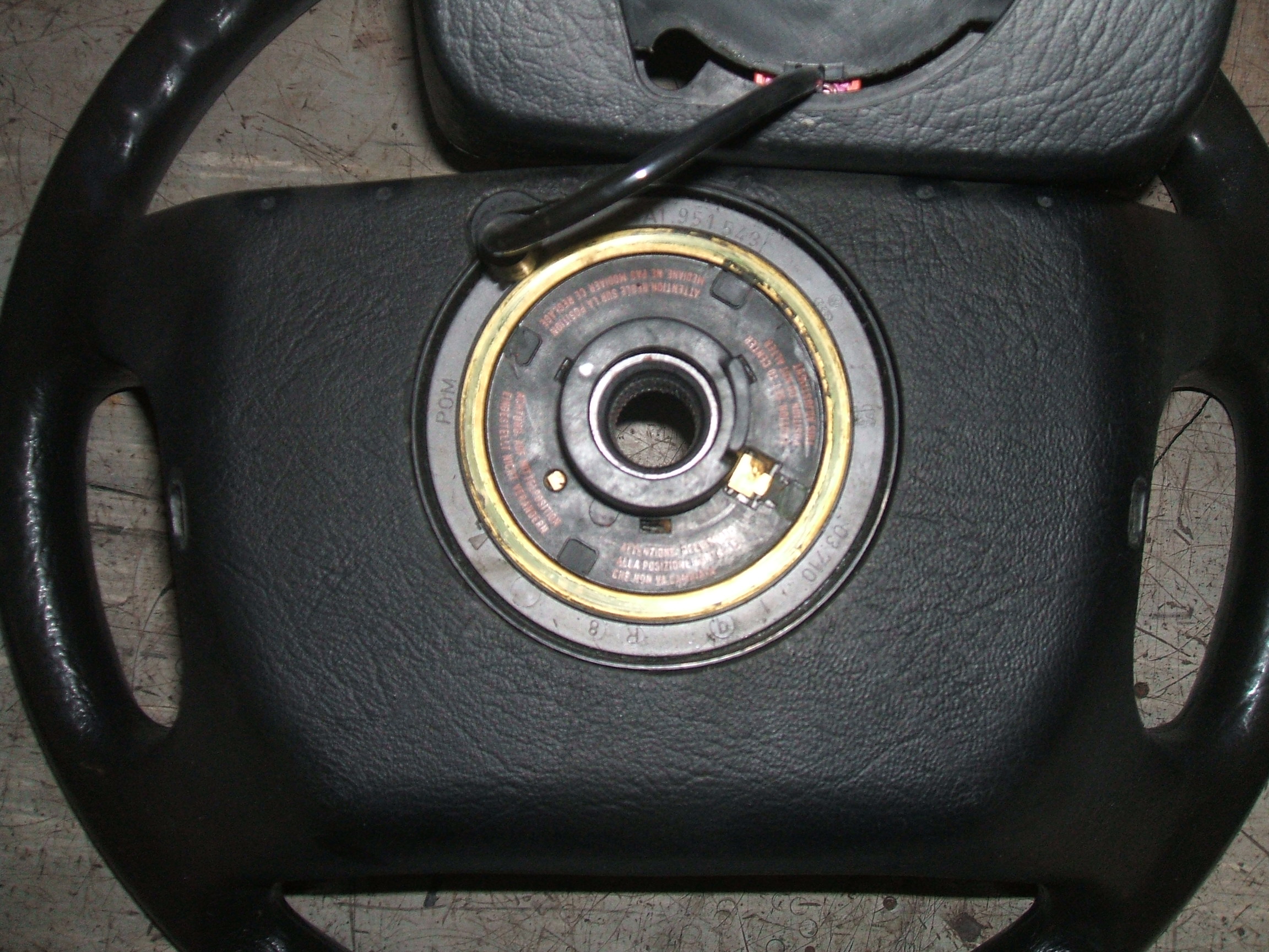

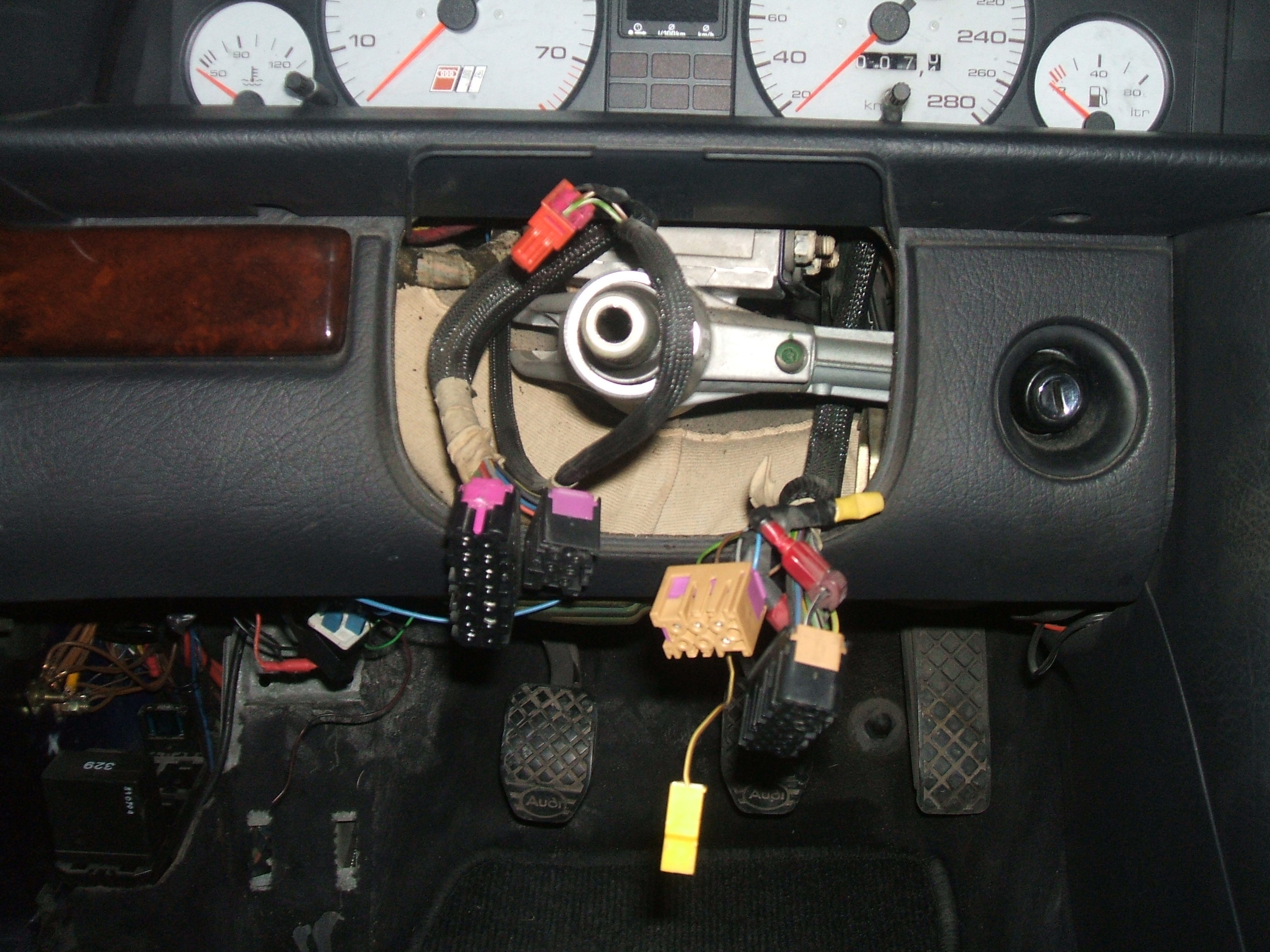

Beiträge: 3249

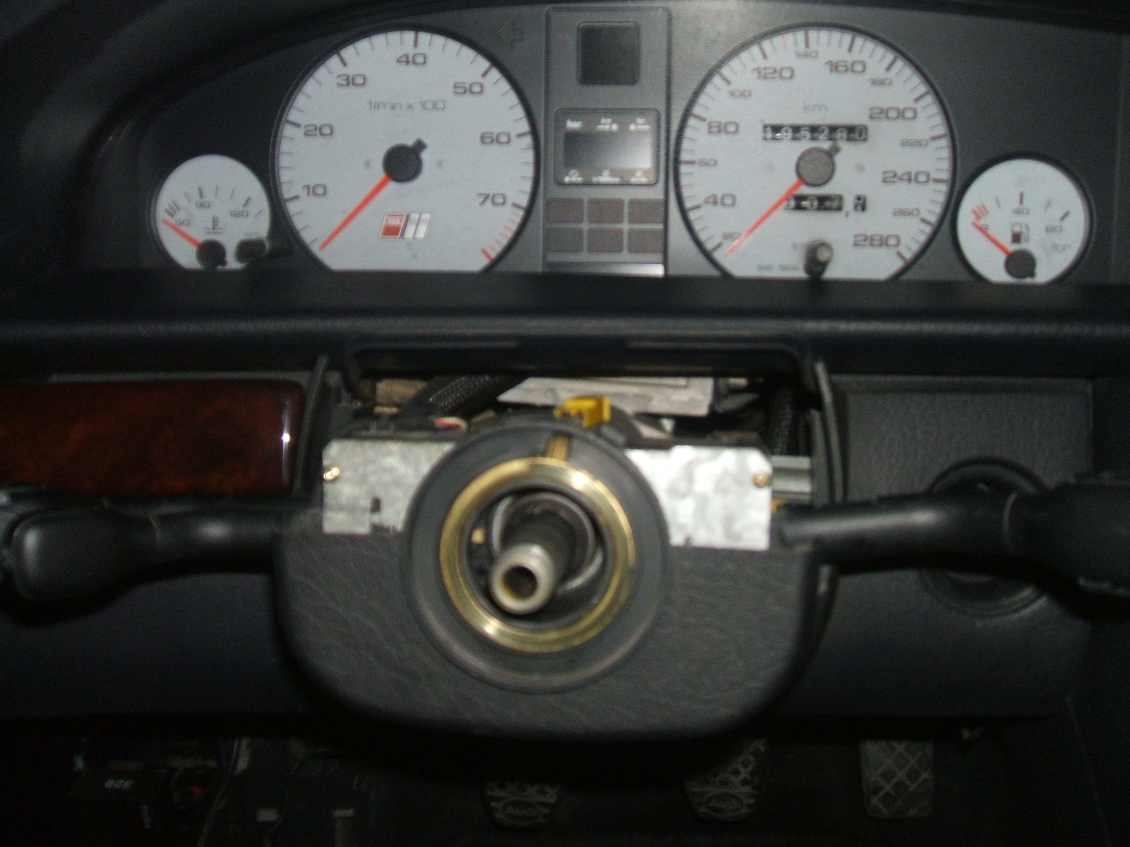

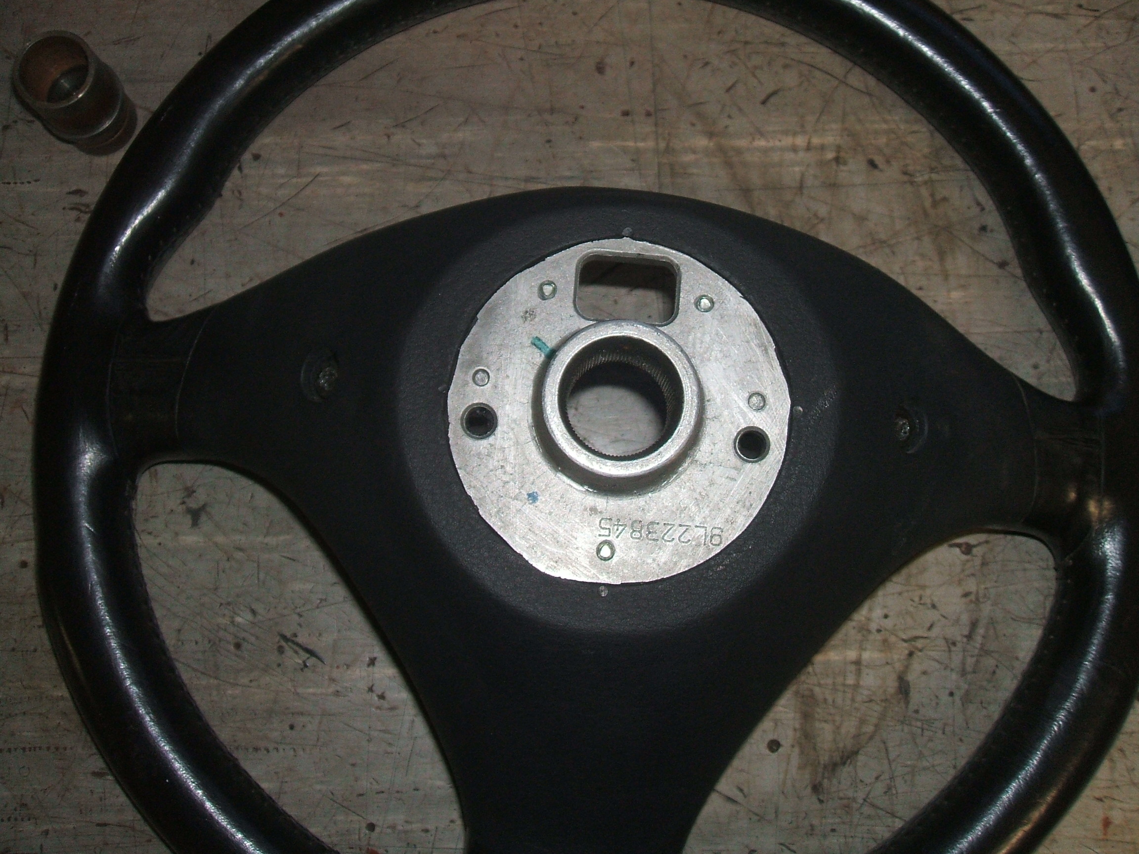

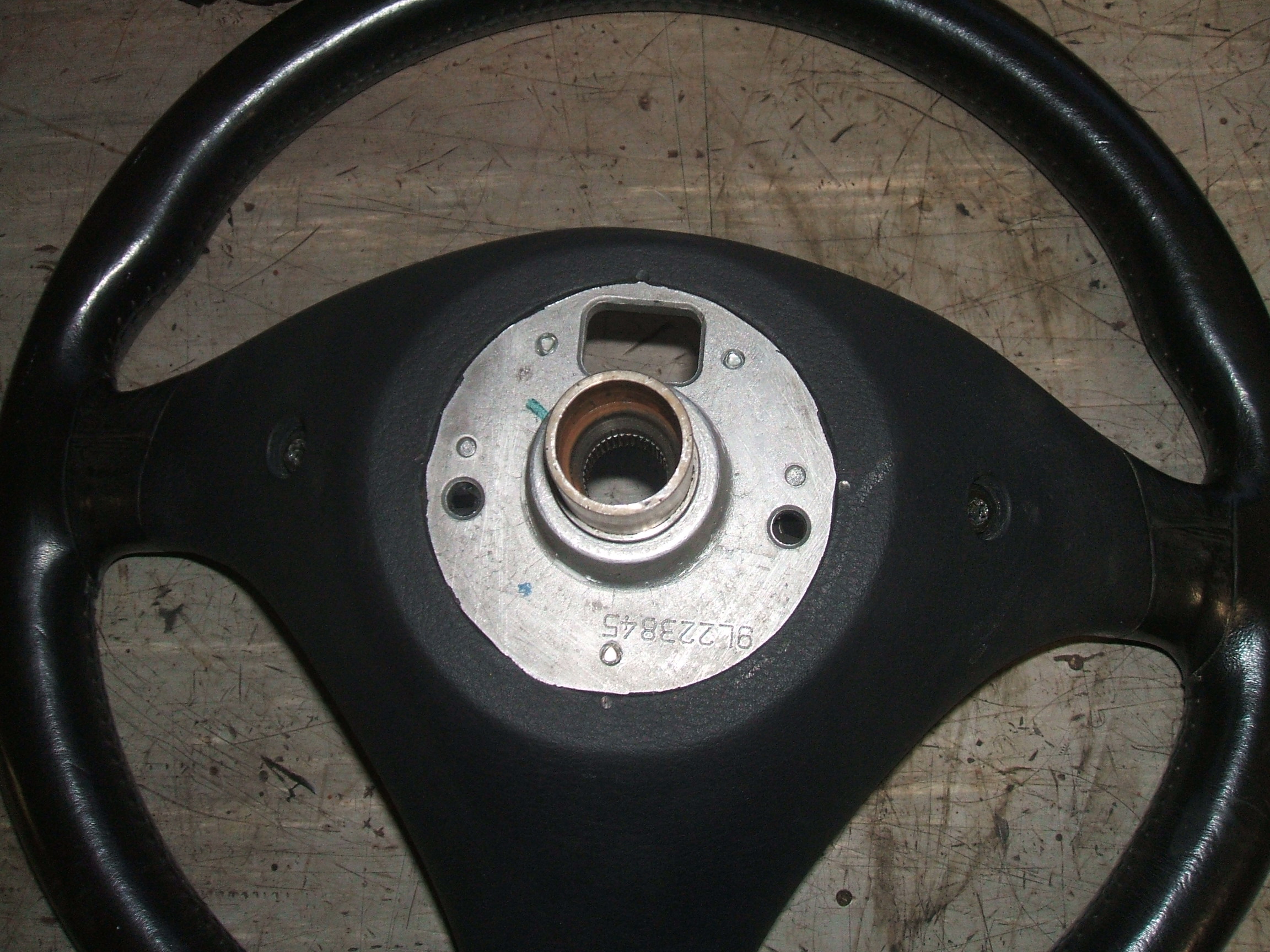

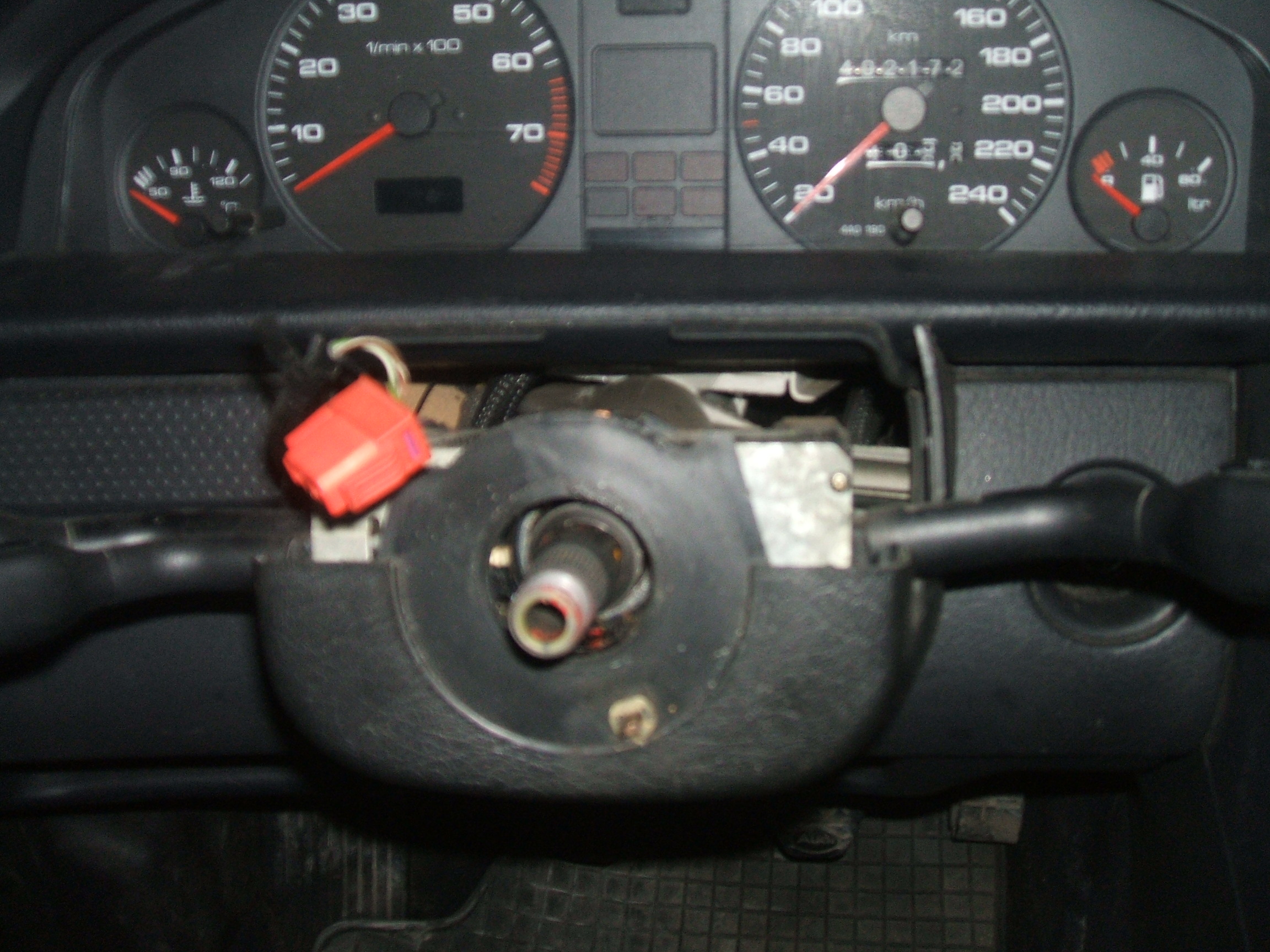

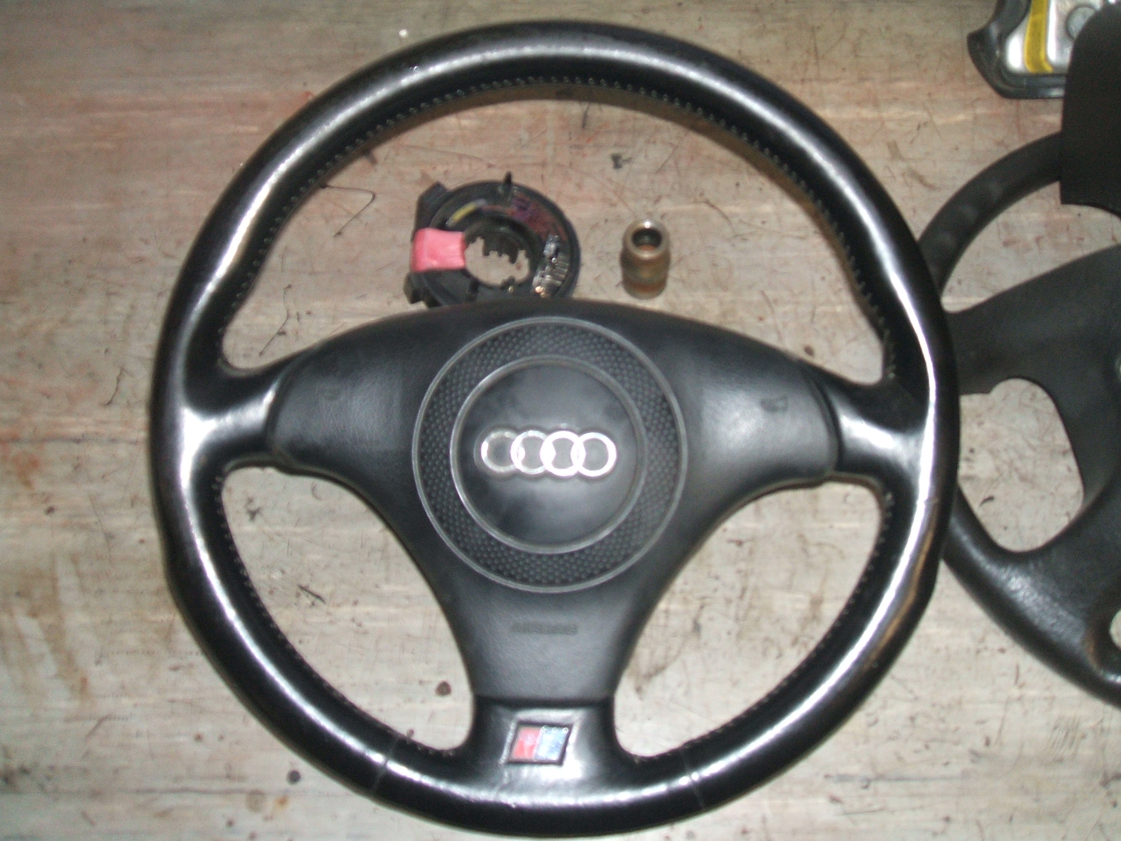

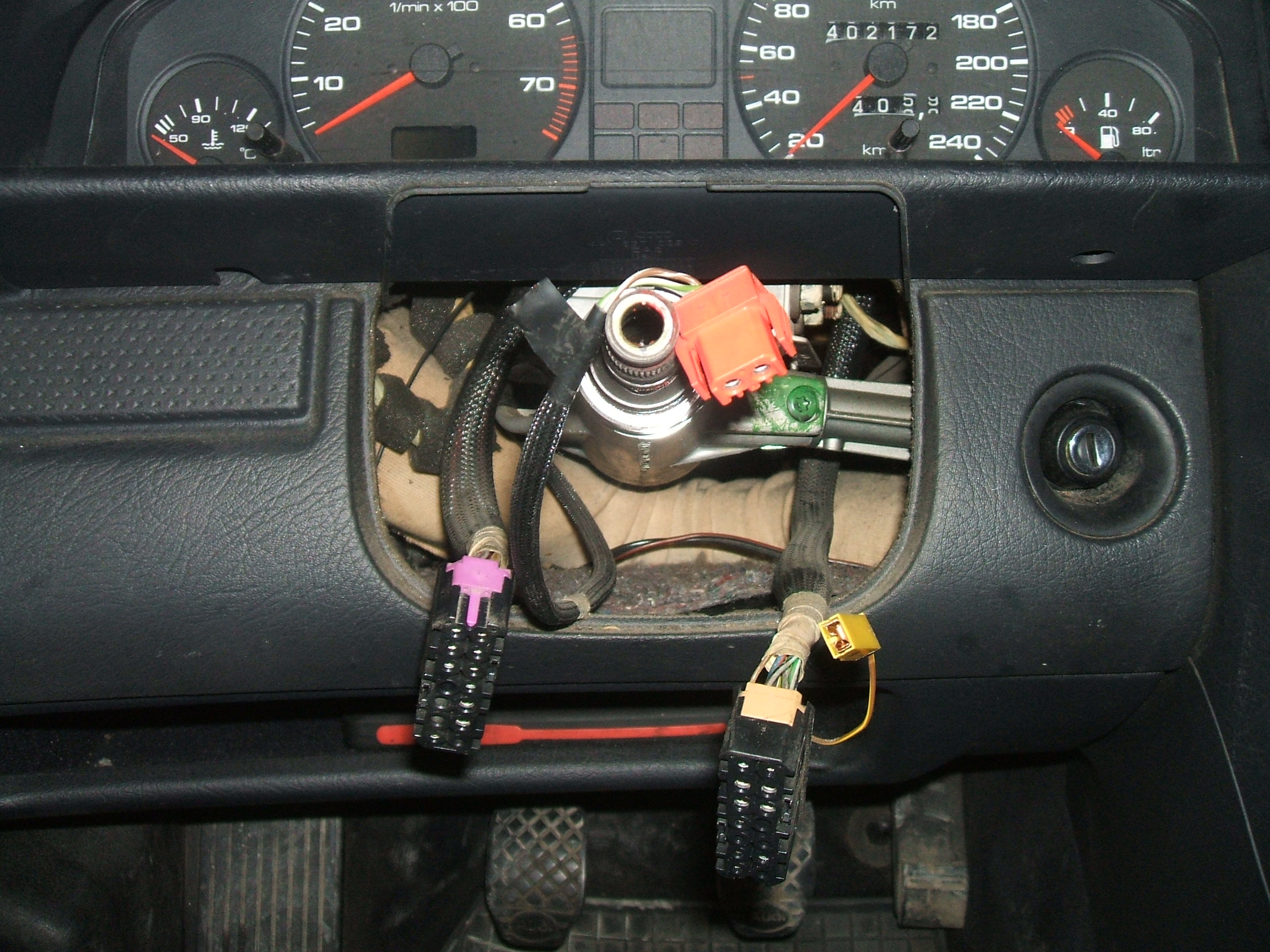

Re: Audi C4 Lederlenkrad 3 Speichen
also hier mal die versprochenen Bilder.
Lenkstöcke vom S4 C4 Bj. 1994 und 100er C4 Bj.1992.
Lenkräder: 1x A4 B5 3-Speichen- Sport mit Airbag, 1x C4 Airbag, 1x 3-Speichen- Sport ohne Airbag.
Das 3- Speichen- Sport ohne Airbag paßt bei beiden Fzg.en bei Verwendung der entsprechnden Lenkstockverkleidung.
Das Sportlenkrad vom B5 würde mechanisch mit dem Adapter schon passen, wenn man den Adapter etwas kürzt.
Probleme bleiben die Sache mit der Wickelfeder, der Blinkerrückstellung, den Airbagstecker und die passende Lenkstockverkleidung finden...:

Mein damaliges 3-Speichen Airbag- Sportlenkrad war nun definitiv ein NFL gewesen, deswegen ging es nicht.
Nun habe ich ein VFL angeboten bekommen, welches ich gern nehmen würde.
Kann mir jetzt bitte jemand von Euch sagen, ob es in den 100er C4 bzw. S4 defintiv paßt und auch ob die Sache mit dem Schleifring/Wickelfeder, Stecker/Verkabelung und der Lenkstockverkleidung machbar ist und wenn ja mit welchen Teilen(Nr.) genau. Bitte kein Halbwissen mit "könnte - sollte - müßte gehen", sondern von Leuten die es auch gemacht haben...

Klar geht das, Lenksäulenverkleidung und LSS vom A6 C4 ab 95, Hülse für die LSS, Wickelfeder passend zum Lenkrad und schon passt es.

Zum umrüsten beim B4 (MJ. vor 95) bräuchte man THEORETISCH ebenfalls die AdapterHülse, LSS ab MJ. 95 und die Lenksäulenverkleidung.
Man kann aber auch tricksen und die Blinkerrückstellung abdremeln. Dann passt das auch ohne die Hülse und dem LSS.
Die Lenksäulenverkleidung brauchts natürlich schon, durch die andre Form (4eckig ab MJ. 95) des Schleifrings.
Nun meine Frage...
Wenn man das VFL Lenkrad beim 100er C4 nachrüsten will...
Könnte man das mit der Blinkerrückstellung genauso lösen wie beim B4?
Also abdremeln, A6 C4 Lenksäulenverkleidung drauf und verbauen ohne LSS und Adapterhülse?
Würde mich interessieren ob sich das ähnelt...
Grüße,
Bobby

Da ja die LSS die gleichen sind und die Verkleidung nur nach hinten hin anders geformt ist (hier muss man beim A6 aufpassen, einige hatten eine verstellbare Lenksäule und damit eine andere Verkleidung), wird das wohl auch so gehen. Selbst probiert hab ichs aber nicht, mein A6 hat schon das schöne Lenkrad drin.

also ich hatte mir ja damals die LSS- Verkleidung vom A6 C4 gekauft und danach weil sie nich paßte wieder zurück gegeben. Dummerweise hatte ich keine Foto's davon gemacht. Soweit ich das noch weis, paßte der Abstand zum KI bzw. Amaturenbrett nicht und die Befestigung war glaub auch irgendwie anders...
Ich glaube, daß ich die Verkleidung mit LS- Verstellung hatte, weil es die Normale nicht mehr gegeben hatte.
Wie schon geschrieben, wer hats beim 100er selber gemacht und mit welchen Teilen konkret?
