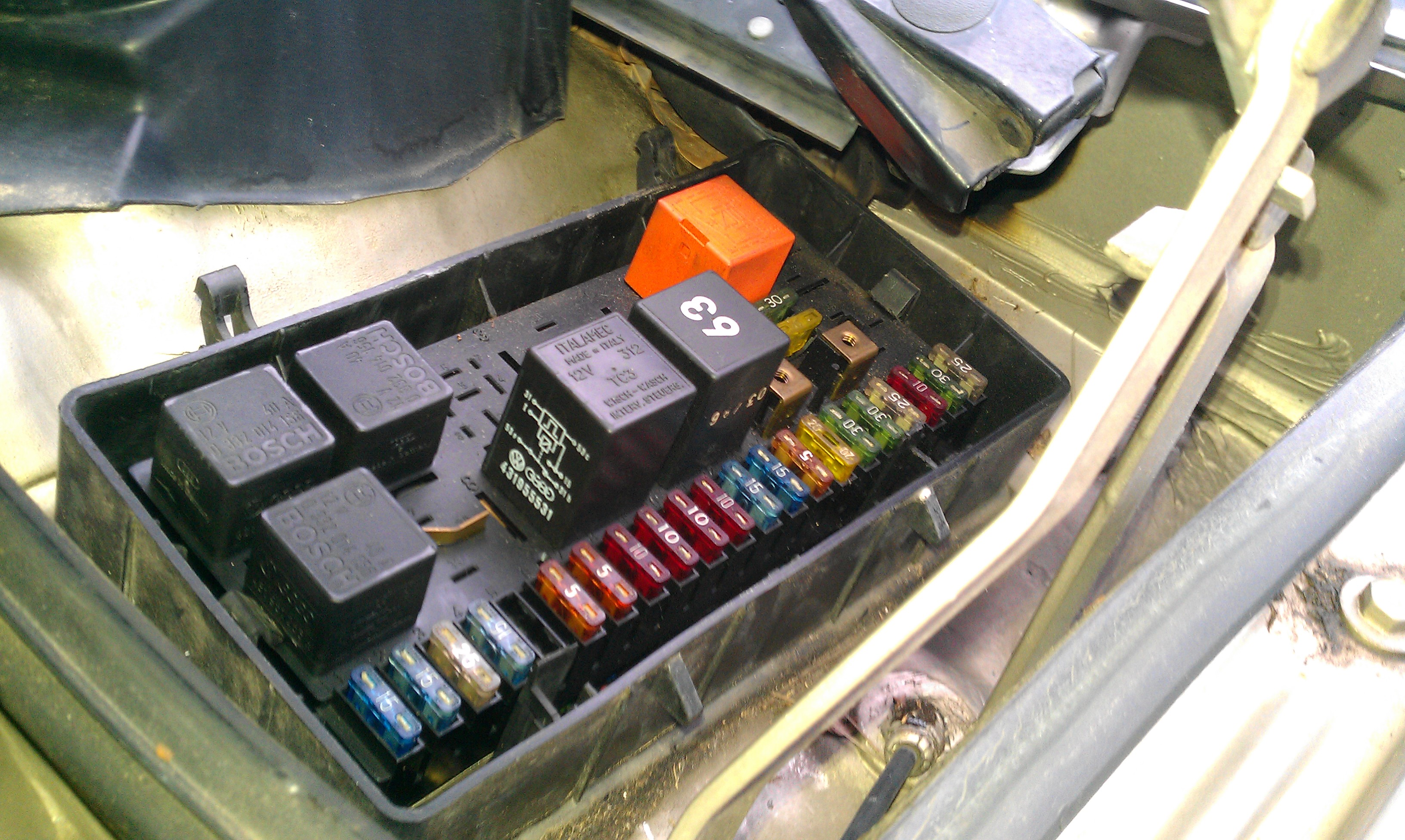

Falsches Benzinpumpenrelais ?

Dzm ist der richtige ja. Wo sitzt das relais ? Was kann damit sein ?

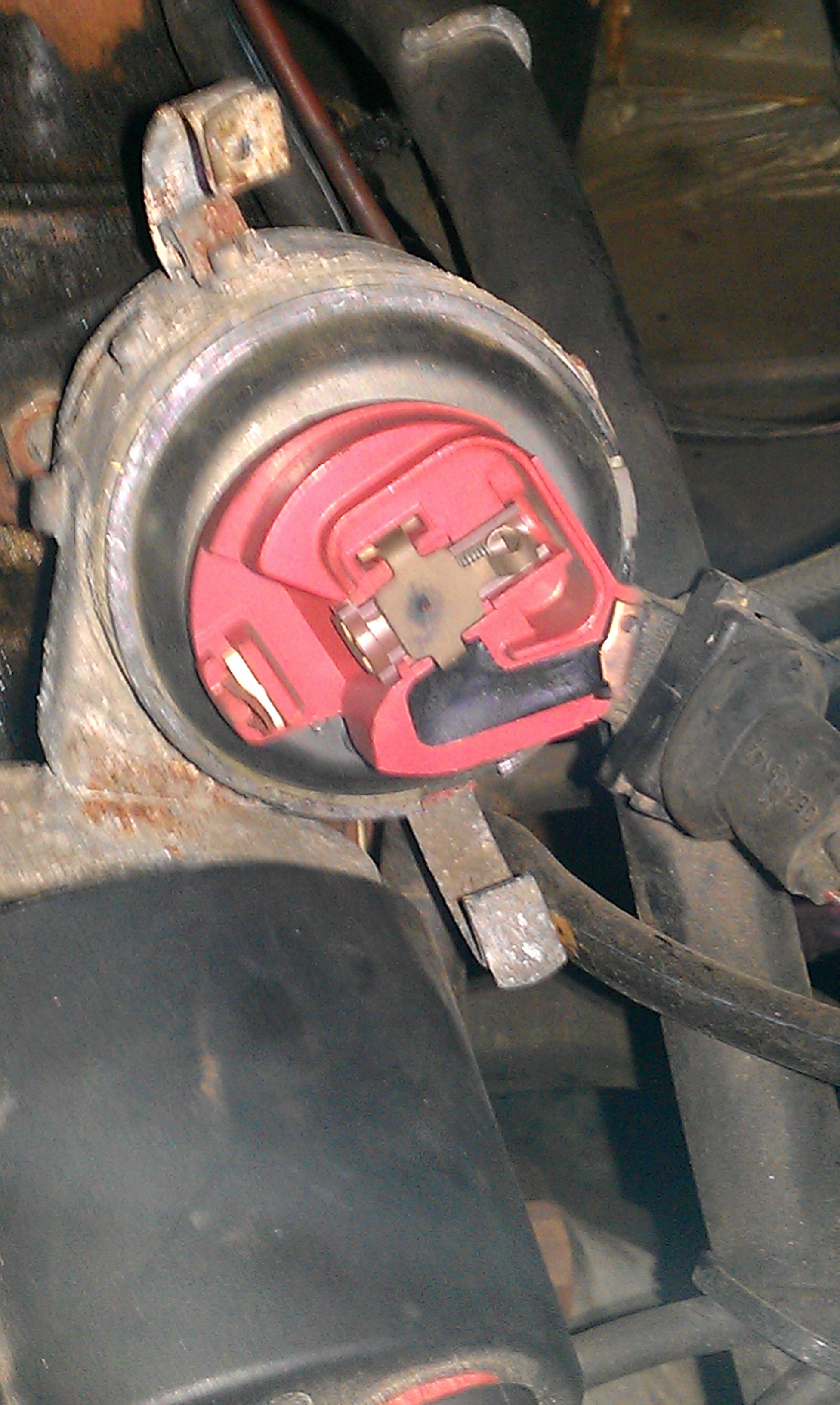

also ich habe jetzt mal fotos gemacht. das benzinpumpenrelais sollte ja oben einen steckplatz für eine sicherung haben und auf steckplatz 10 liegen hier wohl nicht der fall ? oder ist sie beim ku motor wo anders versteckt?
und hier ein bild von meinem läufer ist wohl der mit der begrenzung da die federn drin ist kann man das irgendwie testen ob das alles gut ist oder nicht?

ach ja was mir gerade noch einfällt er hat einen nachrüstkat und somit euro 1 vllt. liegt auch hier der hund begraben?

evtl Kat zu? oder Steck mal die Lambdasonde ab. den verteilerläufer würde ich trotzdem erneuern inkl kappe und kabel evtl sogar die kerzen, dann bist du auf der sicheren seite

AudiS2
Re: KU Motor dreht nur bis 5000upm
kat freigängig, fahren ohne lambda keine änderung. gibt es diesen läufer auch ohne die feder? so dass ich sozusagen ohne begrenzer fahre? wenn ja wäre ein link nett

Es gibt einen Läufer ohne Drehzahlbegrenzer, aber würde ich nicht machen, irgendwo muss ja ein Fehler sein.

Lässt na am Abend halt mal laufen und spritzt mit ner Zerstäubungsflasche über die Zündkabel...
War bei meinem A4 auch so, ausgesehen wie neu, und schon beim Anfassen hats ma eine gewischt.
Wenn der Finger mit Feder reingehört dann solte der auch drinnen bleiben. Wenn dann wieder einen mit Feder reinbauen, wenn das Problem dann noch immer besteht liegts an was anderem

Braucht denn der KU den Begrenzer-Läufer? Meine das Drehzahlproblem schonmal im zusammenhang mit nem KV-Coupe und dem falschen Läufer gelesen zu haben.
Das Bepu relais muss nicht zwingend nen steckplatz für ne sicherung haben. bei ner k-jet sogar sehr unwahrschenlich, gibt es IMHO nur bei KE-Jet-motoren.

grade im internet geschaut gibt für den KU wohl einen mit begrenzung und einen ohne. der mit begrenzung regelt bei 6700upm ab. ich bestelle jetzt einen ohne da er um einiges günstiger ist und ich keine lust mehr auf diese begrenzerei habe.

laut Akte ist der verbaute Läufer der richtige da nachgerüstete lambdageregelte Abgasreinigungsanlage vorhanden ...

Der Läufer ist der Richtige, zumindest der, der da original hingehört.
Die Drehzahlbegrenzung bei der KU ist mechanisch realisiert und zwar mit der Feder und dem Metallteil am Läufer (das schließt bei zu hoher Drehzahl die Zündung einfach kurz -_> schlecht für den Motor, deshalb verbauen die Meisten den Läufer vom NF/MC. Diese haben ein elektronisches Steuergerät für die Zündung, das auch für den Begrenzer zuständig ist. Höher drehen sollte man den Motor mit dem anderen Läufer trotzdem nicht
Also: Fehlerquelle Nr. 1: Die Feder im Läufer ist ausgeleiert und schließt die Zündung zu früh kurz.

das stimmt nicht ganz. Viele KU's haben die Begrenzung im Benzinpumpenrelais, nicht in dem Läufer.
@AudiS2
Das Benzinpumpenrelais ist auf deinem Bild das Relais mit der großen Nummer 63. Nimm dieses Relais bitte mal raus und steck stattdessen das Relais von Stellplatz 7 rein. Oder das von Stellplatz 1. Also: eins von den beiden Relais die auf dem Bild ganz vorne sitzen.
Und fahre dann nochmal ne Runde (Achtung: du fährst dann entweder ohne funktionierende Hupe oder ohne funktionierenden Nebelscheinwerfer; ausserdem funktioniert jetzt die Sicherheitsabschaltung der Benzinpumpe nicht, aber so lange du keinen Unfall baust, passiert da nix
) und berichte mal ob das Problem weg ist. Wenn ja, war ein falsches Benzinpumpenrelais verbaut (wahrscheinlich von nem Vierzylinder). Wenn nein, liegt es nicht am Relais und kannste erstmal alles wieder so zurück stecken wie es war.
Das mit dem Vierzylinder-Relais im Fünfzylinder passiert oft. Meistens weil die Werkstätten irgendwas verbauen ohne zu schauen ob's tatsächlich funktioniert.

Mein KV hat auch ein Benzinpumpenrelais, ohne kann er gar nicht laufen... Und da ich wegen eines Defektes grad ein Relais vom JN drin habe kommt mein Drehzahlbegrenzer auch schon bei 5000RPM....golfzwofreak hat geschrieben:Braucht denn der KU den Begrenzer-Läufer? Meine das Drehzahlproblem schonmal im zusammenhang mit nem KV-Coupe und dem falschen Läufer gelesen zu haben.

Da steht ja auch nicht das er keines Hat sondern das er nur eines Ohne Sicherungssteckplatz hatMein KV hat auch ein Benzinpumpenrelais, ohne kann er gar nicht laufen... Und da ich wegen eines Defektes grad ein Relais vom JN drin habe kommt mein Drehzahlbegrenzer auch schon bei 5000RPM..

Also bepu relais ist es nicht hab das vom 1er steckplatz ausprobiert. Gleiches Problem.

Leute, es stand doch deutlich geschrieben, dass das Problem nur beim Fahren auftritt, aber nicht im Stand!
Wie soll bitte der Verteilerläufer, der hier lang und breit diskutiert wird, "wissen", ob der Wagen steht oder fährt? Dem ist das doch völlig schnuppe! Wenn der Motor im Stand bis 6000 dreht, liegt das Problem gewiss NICHT am Läufer. *kopfschüttel*
Das Problem tritt doch deutlich nur unter Last auf. Daher tippe ich mal auf mangelhafte Spritzufuhr oder einen zugesetzten Abgasstrang.
