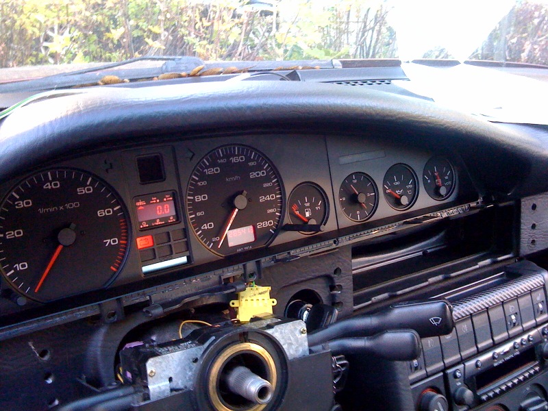

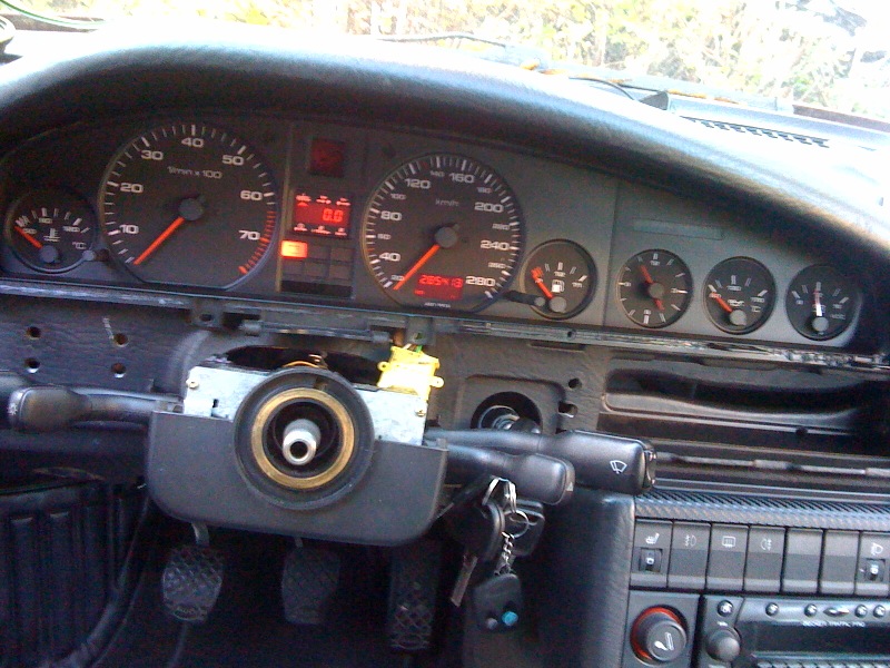

Re: Tachumbau
Beitrag von Karl S. »
So, das A6 Kombi mit digitalem Kiltometerzähler ist drin und funktioniert super. Das Umcodieren via VAGCOM ist auch kinderleicht. So lässt sich das Kombi z.B. auch auf Kanada umcodieren, so hat man bei nicht gezogenem Schlüssel und Tür auf einen Gong, anstatt des Summers.
Am Träger für die Zusatzinstrumente musste etwas gebohrt / gefeilt werden und auch am Gehäuse selbst, aber alles machbar. Einzig blöde ist die Plexiglasscheibe. Hier passt das Loch für den Rückstellmechanismus des Tageskilometerzählers nicht und ein offenes Loch im Glas möcht ich ja auch nicht haben.
Deswegen hab ich mir eine Gehäusescheibe aus Plexiglas selbst angefertigt. Das Zusägen und das Bohren der Löcher war kein Problem, das Biegen der Scheibe schon eher.
Die Form hab ich von der alten Scheibe übernommen.
Karl

Karl S.
Beiträge: 3440
Re: Tachumbau
Hier mal zwei Bilder. :)
Grüßle,
Karl

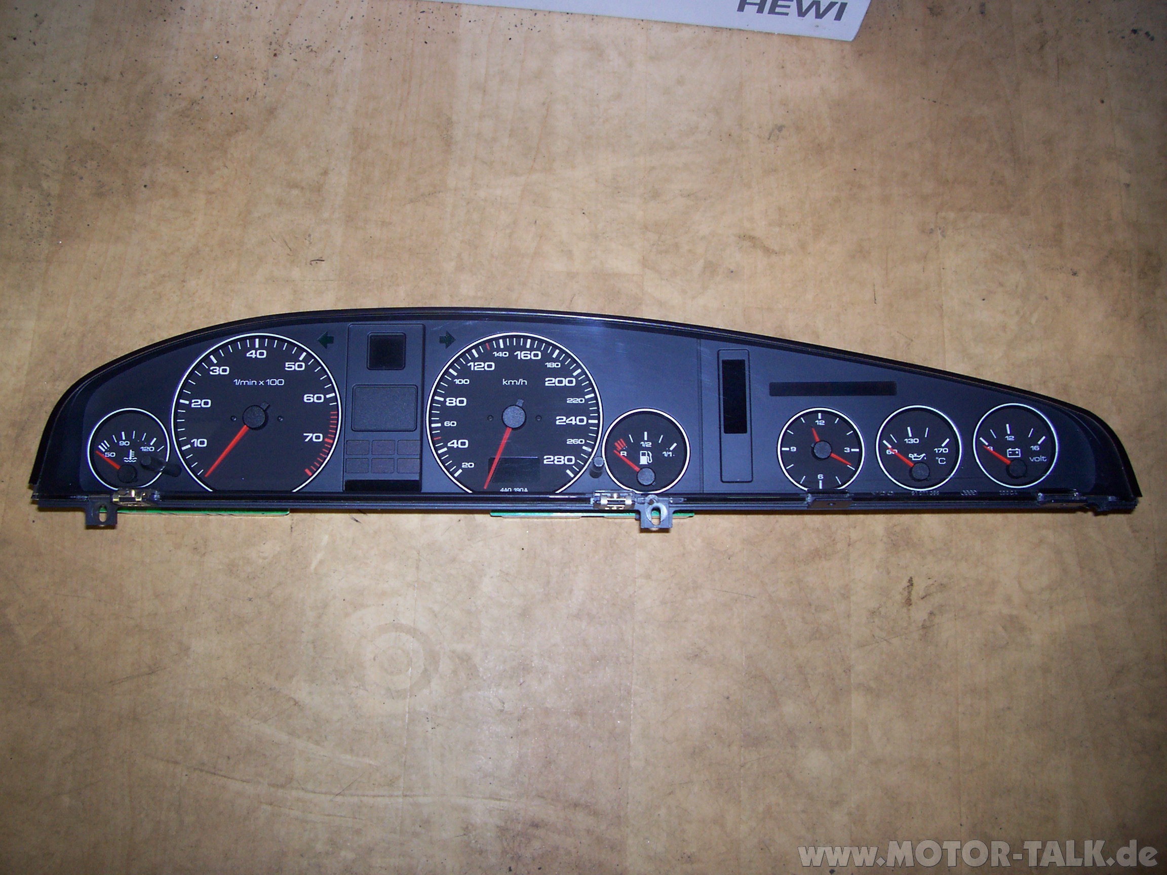

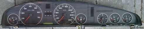

lfir
Re: Tachumbau
Beitrag von lfir »
Servus Karl,
das Thema ist für mich auch nicht uninteressant, da es genug Rechtslenker-KIs vom A6 gibt, aber kaum welche vom Typ44 (mein V8 ist ja ein RL).
Nur kann ich mit deinem KI nicht viel anfangen. Es ist eines vom C4 (wegen der Stifte zum reseten und Uhr einstellen), hat aber im Vergleich zu dem gezeigten Bild wenig Platz zwischen Zusatzinstrumenten und Tankuhr.
Wo liegt da der Unterschied? Das von mir gezeigte wirkt wesentlich länger.
Danke schonmal für deine Aufklärung,
lG Florian
Karl S.
Beiträge: 3440
Re: Tachumbau
ich hab genau das selbe Kombi wie du, jedenfalls die Elektronik davon. ;-)
Das Gehäuse ist aber noch vom C3 nur eben soweit angepasst, dass die Elektrik vom A6 hineinpasst.
