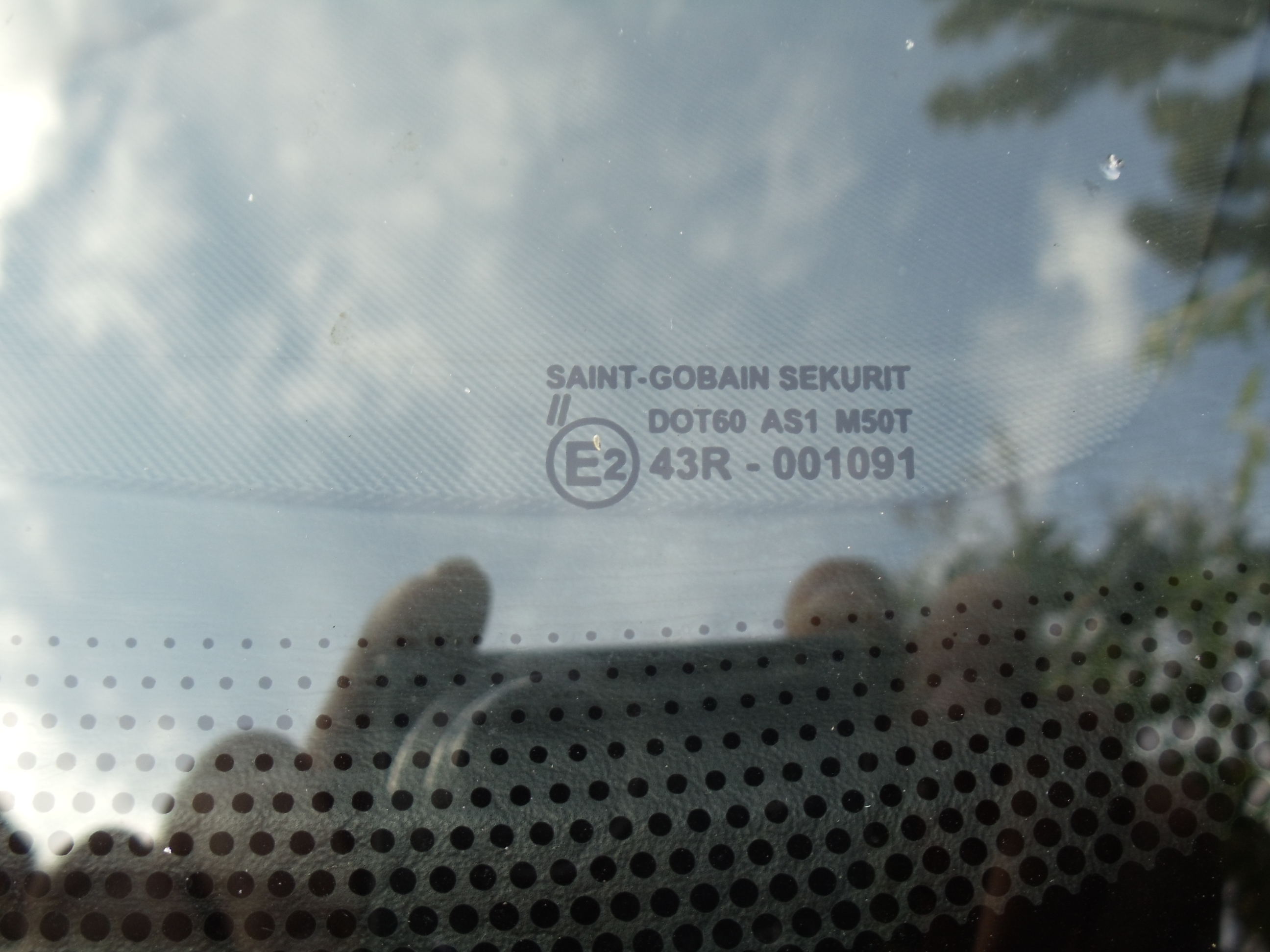

jogi44q
Beiträge: 1906
Re: Original Windschutzscheibe Code entschlüsseln
Beitrag von jogi44q »
das ist meine Scheibe, die ist grün und hat nen Grünkeil etwas niedriger als Original
wobei ich das M50 T (als tinted interpretieren würde)
aber das Problem ob getönt oder nicht lässt ja wohl ganz einfach visuell klären:
auf ein weisses Papier oder eine weisse Wand von innen nach aussen schauen, einmal durch die Scheibe und einmal durchs offene Seitenfenster.... :wink:
komplette Angaben a´la google gibt es wohl nur auf Erstausrüstungsscheiben....
sorry für die schlechten Bilder, das lässt sich aber auch nur ganz bescheiden fotografieren...
