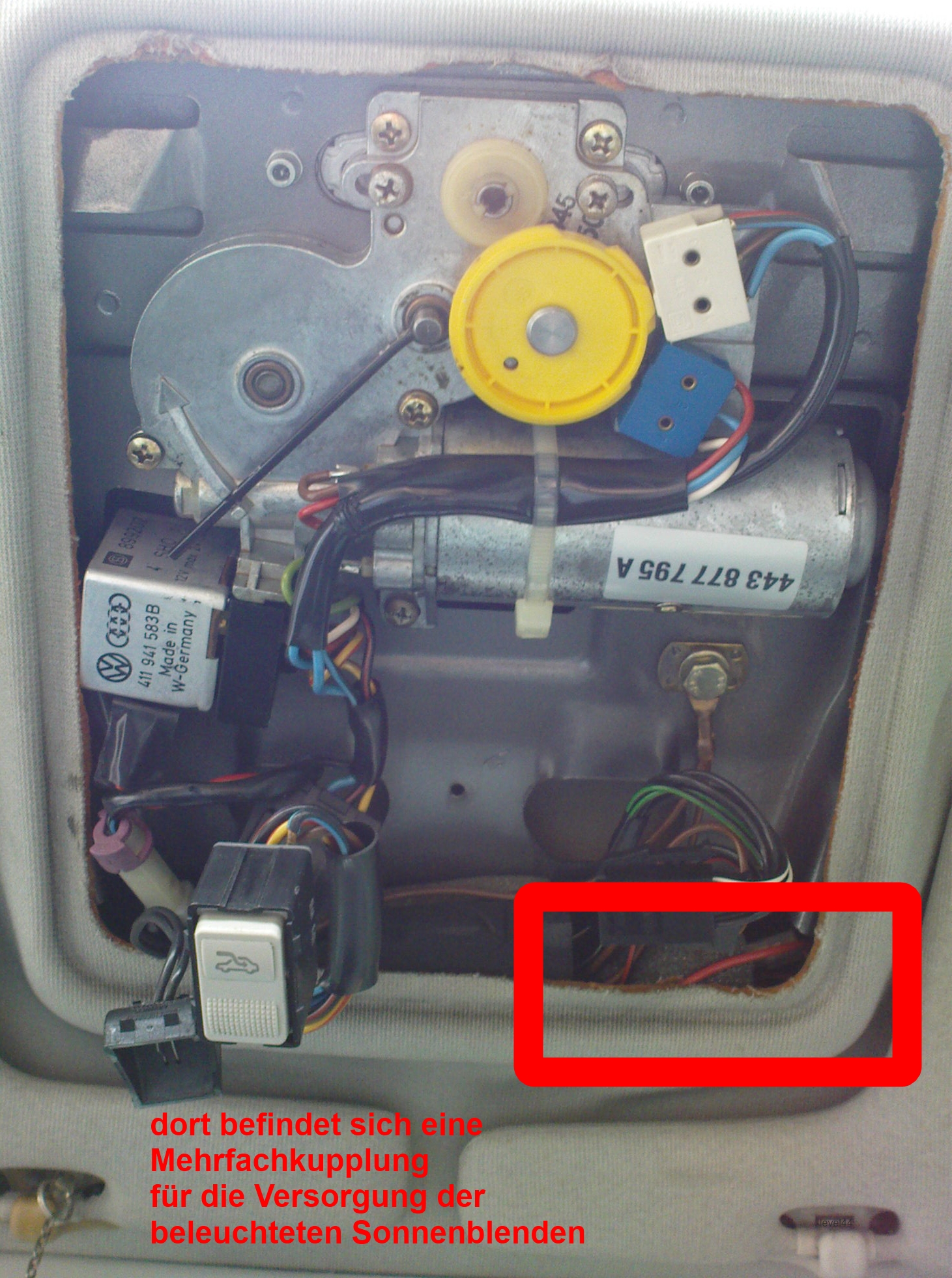

wie bzw. wo das Kabel durchgesteckt wird kann ich Dir zwar auch nicht genau sagen, aber wennst den SD - Motor freilegst hast hinten zur Scheibe eine Mehrfachkupplung für die Sonnenblendbeleuchtung falls dieses Ausstattungsmerkmal ab Werk schon vorhanden war ...

Re: Sonnenblendenhalter - Stromanschluß wie????
*hochhol*level44 hat geschrieben:wie bzw. wo das Kabel durchgesteckt wird kann ich Dir zwar auch nicht genau sagen, aber wennst den SD - Motor freilegst hast hinten zur Scheibe eine Mehrfachkupplung für die Sonnenblendbeleuchtung falls dieses Ausstattungsmerkmal ab Werk schon vorhanden war ...
Das Bild ist nicht mehr da, bräuchte es aber, weil ich zur Zeit vor dem selben Problem stehe. Danke
büdde
büdde
Großes Dankeschön!
