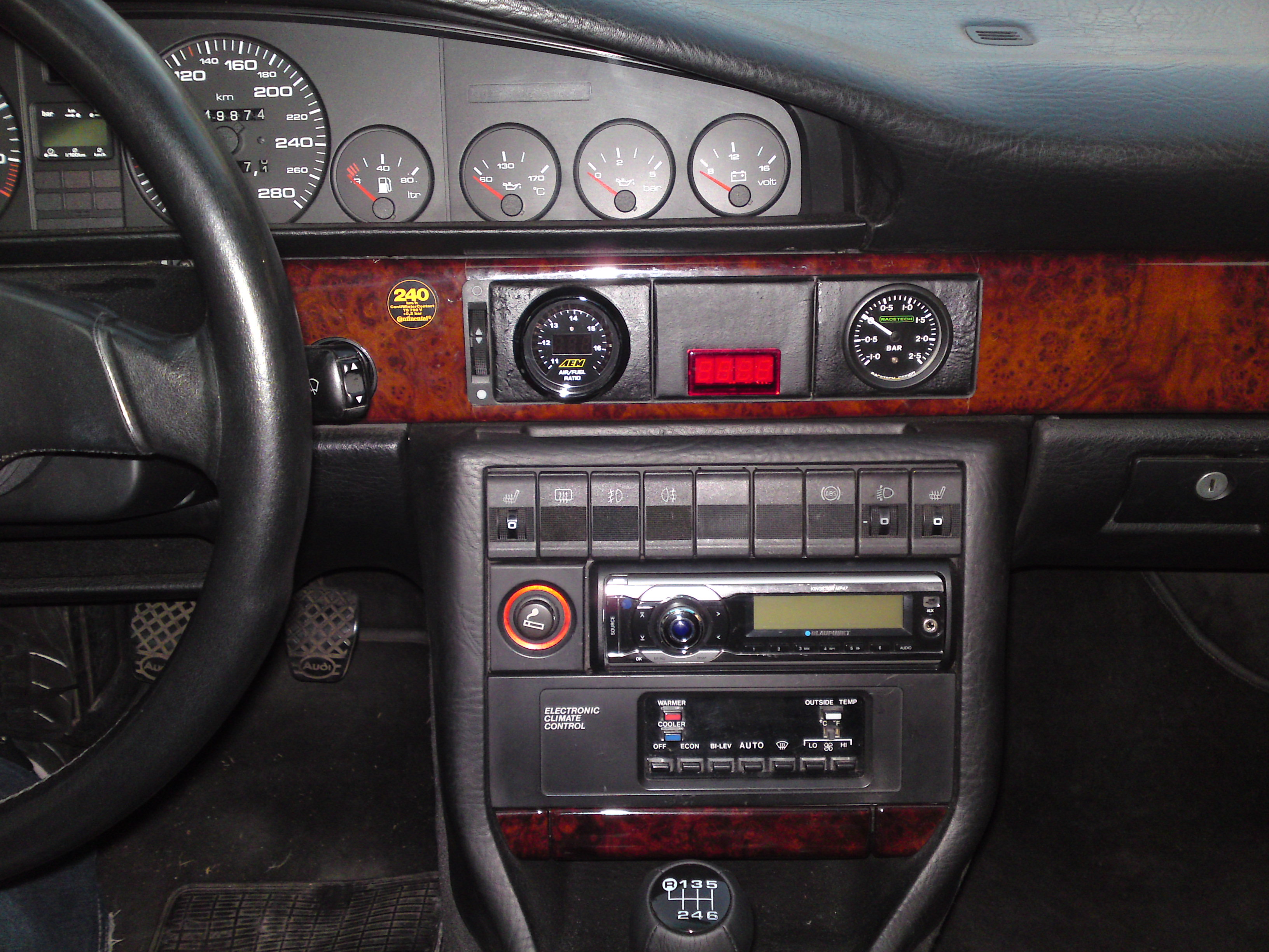

Die AEM hab ich auch, allerdings etwas günstiger bekommen weil derjenige gleich 10 Stück geordert hatte :D
Und mein Kat (orischinol Audi!) hat glücklicherweise ein Einschraubgewinde nach oben für die zweite Sonde :}
Ich seh sehr schön, wie die Bude bei >200 langsam und pulsierend abmagert. Jetzt fehlt nur noch der letzte Anreiz, endlich mal die 24 Jahre alte Spritpumpe zu tauschen.

Reine Ziffernanzeige ist nachteilig, weil man schnelle Änderungen (selbes Problem wie bei Ladedruckanzeigen) schlecht erkennt.
Für die Anzeige braucht man immer die zugehörige Breitbandsonde. Das Instrument kann aber ein Signal für die VEZ generieren und quasi die originale Sprungsonde emulieren. Ist nützlich, wenn man sich den Aufstand mit zusätzlichem Gewinde einschweißen schenken und die Breitbandsonde an Stelle der originalen Sonde verbauen will.

Ich habe mir die rein analoge Anzeige von AEM geholt. Siehe ebay Nr. 270542058221 Diese war auch entgegen der oben genannten Preisen echt billig 144€ hatte ich bezahlt.
Ich kann den Vorrednern nur zustimmen, dass die schnell wechselnden Anzeigen auf einer Digitalanzeige nicht wahrnehmbar sind, besonders einen Trend/Tendenz sieht man hier nicht! Das ist jedoch sehr wichtig bei dieser Anzeige. Ist ja auch der Grund warum wir uns alle analoge LDA einbauen :wink:
Der zweite Grund für diese Anzeige ist für mich, dass das die einzigste ist, die nicht nach Fast-n-Fourios aussieht, sprich sehr gut in das Kombiinstrument gut hineinpasst.
D.h. bei mir kommt diese (liegt seit einigen Wochen noch uneingebaut rum) anstelle der Öltemp-Anzeige rein.
Da mir die Anzeige so gur gefällt, fliegt noch originale Öldruck raus und wird durch AEM - Abgastemp.anzeige ersetzt und meine jetzige (mechanische) VDO LDA, anstelle des Voltmeters, wird auch durch AEM - LDA ersetzt. Dann ist alles aus einen Design. Werde wenns eingebaut ist noch ein Bild nachreichen...
