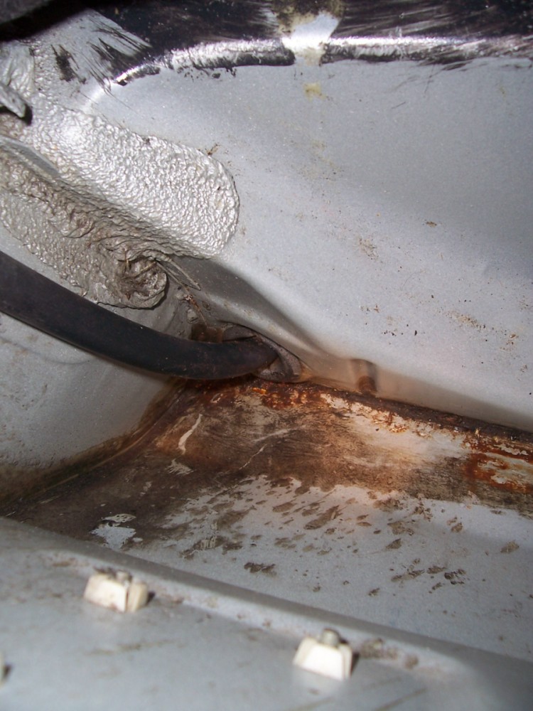

wollte mal fragen ob in den Endspitzen Wasserabläufe sind ? Meine doch da sollten welche sein ? Kann mir das jemand bestätigen ?

wenn deiner ein SSD Hat sind die abläufe vom SSD in den Endspitzen drin, ansonsten sind keine abläufe drin.

Hallo Peter in den Endspitzen sind Abläufe drin und diese sollten kontrolliert werden wie man in meinem Aufbaublog sehen kann steht sonst bald das Wassser und der Gammel drin.

Ist mit den "Abläufen" die Gummidichtung gemeint, durch den die Schläuche vom SSD führen ?
Oder gibts da noch weitere Abläufe ?

Nein die sind in Blech ausgeführt und die sind zur Fahrzeugmitte hin. Sind nur von unten zu erkennen. Wenn man sich unter die Endspitze legt dann vom Auspuff her an die Endspitze sehen ist auf der Radlaufseite.

Nein die meine ich nicht darunter befinden sich noch welche in Blech ausgeführt. Habe Bilder in meinem Aufbaublog oben verlinkt.

Ehm, das is doch das selbe Loch, dort ist doch kein doppeltes Blech
Von wo kam den bei dir der Wassereinbruch in diese linke Ablage ?
Bei mir scheints die Dichtung der Kofferraumentlüftung schuld zu sein

ne wart mal ich verlinke es nochmal neu hierein. Da gibts noch einen weiteren Ablauf.

Jo, mein ich doch....müsste das selbe sein....guckst hier....

Jau den kleinen in Blech ausgeführten ganz unten wo beide Bleche aufeinanderstoßen.

Das kleine winzige Loch, was so schräg unterhalb der SSD Schlauchdurchführung zu sehen ist im horizontalen Blech oO
Ohha da muss ich dann mal links bei mir schauen ob das frei ist. Vor gut einem Monat hatte ich nen kleinen Swimmingpool in der linken Ablage
und durch den Schlauch hab ich keinen Abfluss von innen gesehen

Jau das kleine Loch ist auch für Kondenswasser und kleiner Undichtigkeiten gedacht. Also dann mal schön frei machen. Hab bei mir gleich nen halben einmer wasser reingekippt. Und was soll ich sagen lief wunderbar ab. So solls sein.

Hm joah, also ich hab nun den rechten Ablauf gefunden und vom Schmutz befreit....nur irgendwie find ich den auf der linken Seite nicht

als dieser Fred erstellt wurde lief Stefan R.´s "Aufbaublog" schon. Dabei kristallisierte sich seine Frage heraus die er hier postete. Da er aber die Füße nicht solange stillhalten wollte bis hier was bei rum kommt, kam es wohl dazu dass er sich die Antwort selbst geben konnte und die hier geposteten unvollständigen Antworten richtig stellte bzw. ergänzte, da sonst wohl keiner von den eigentlich gemeinten Abläufen wusste bzw. nur die Abläufe des SSHD bekannt waren.
Nu liest es sich so halt seltsam, aber so isses wenn man sich seine Fragen selbst beantworten kann und fehlerhafte oder unvollständige Infos auf einmal selbst ergänzen bzw. vervollständigen kann ...

...hab den linken (fahrerseite) aber trotzallem nicht gefunden heute

Sowas hab ich an meinem noch nie gesehen... und ich mach gerade diese bekannten Gammelecken immer gründlichst sauber, damit dort nirgends Drecknester als Schwämme funzen können. Oder ist das nur Avant-Ausstattung, oder liegts dran, das meinem Baby in den 90ern mal der komplette Allerwerteste nach Unfall erneuert wurde? Das war mir nämlich irgedwie immer bissl komisch, wenn da mal ein Fass Bier seitlich reinläuft, wie leerbekommen? Anbohren? Kondenswasser is dort nämlich ab und an vorhanden...

sie sind auch bei der Limo beidseitig vorhanden, ziemlich exakt unter den Ablaufschläuchen des SSHD und öffnen jeweils zur Reserveradwanne hin, nicht senkrecht nach unten ...

Hmm dann muss ich dort morgen noch mal mit Druckluftspray bewaffnet auf suche gehen

Bei mir waren die so dick verkleistert mit dreck das ich meine mit Hammer und Schraubenzieher säubern musste.
