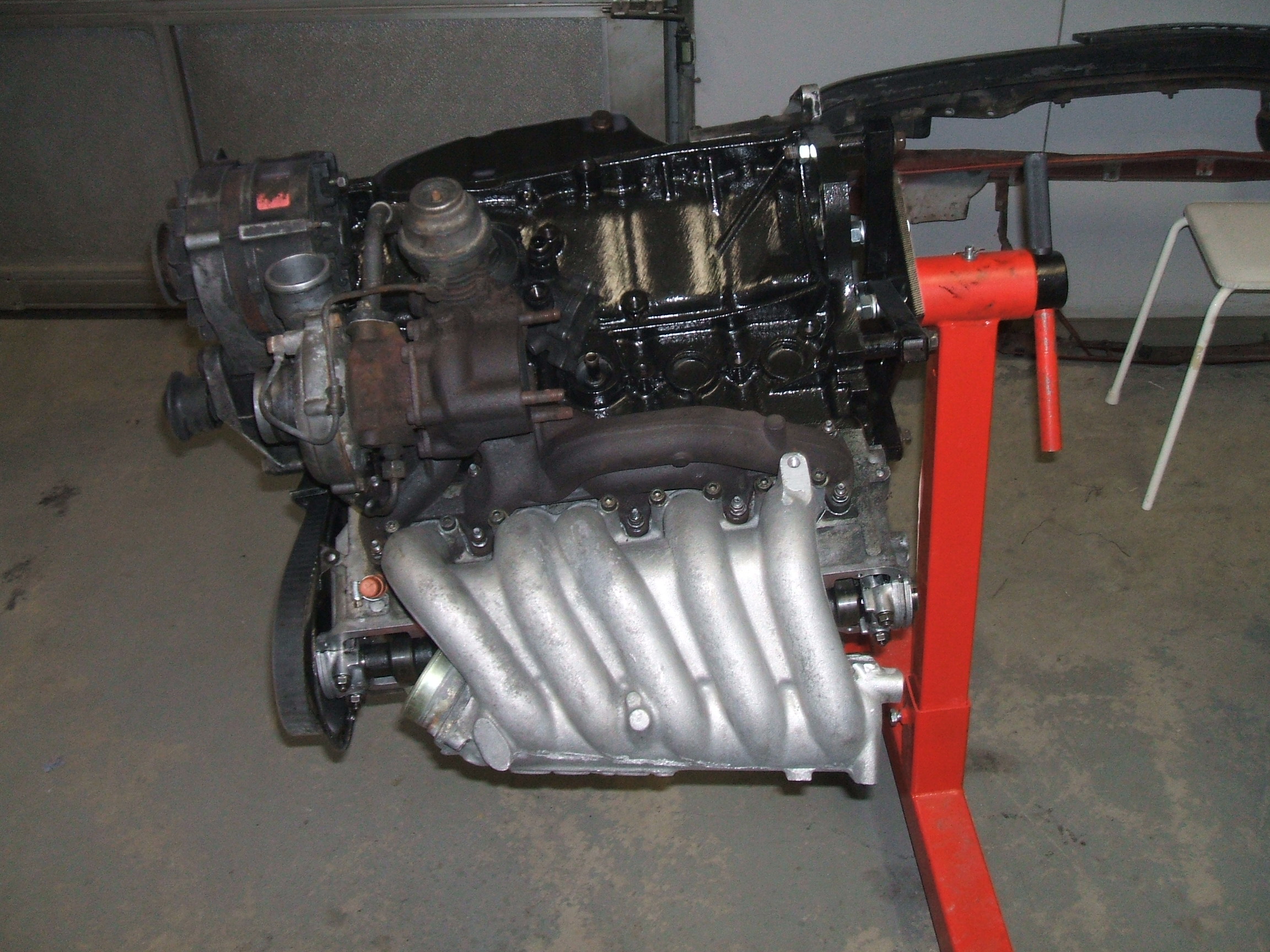

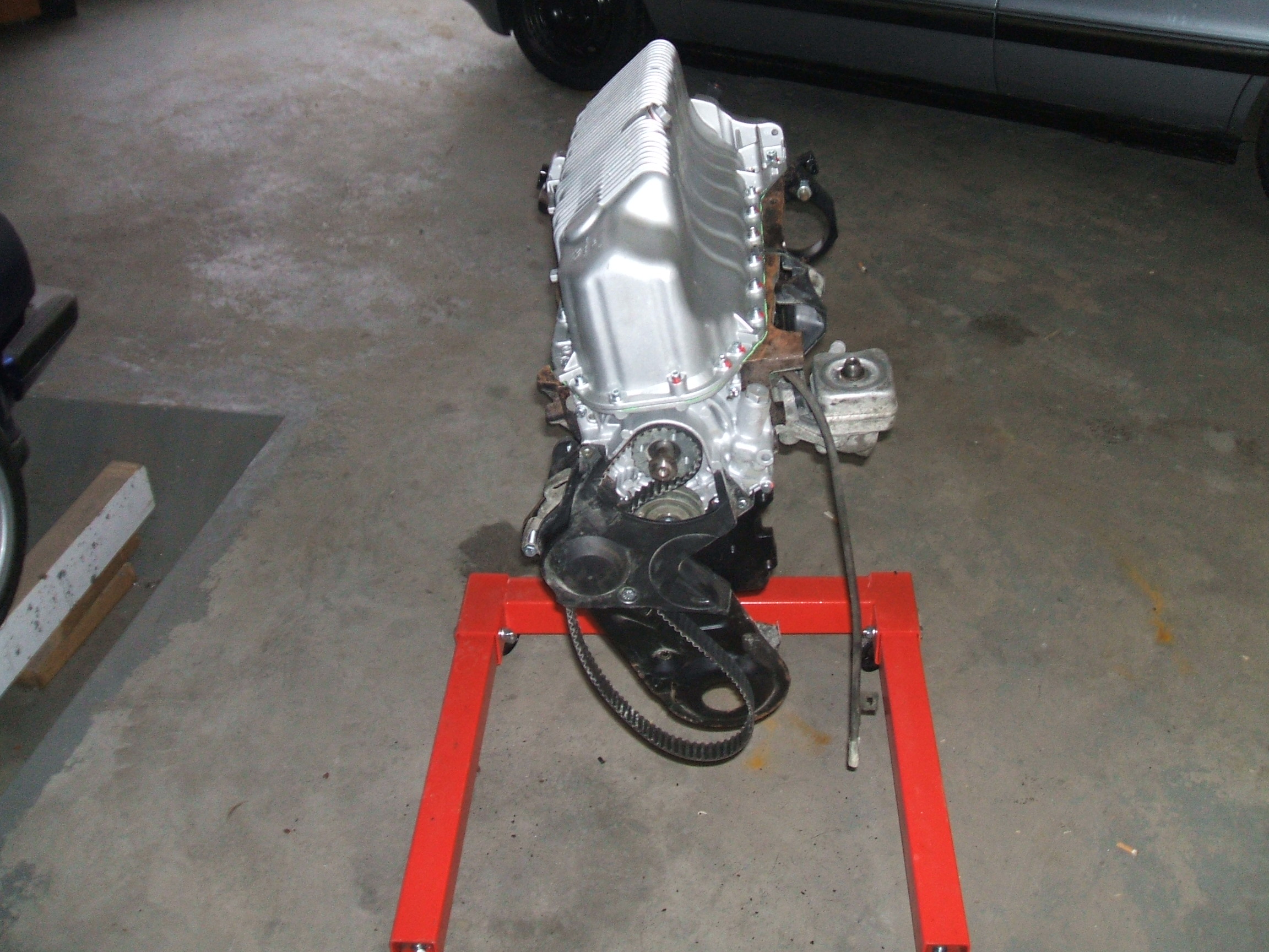

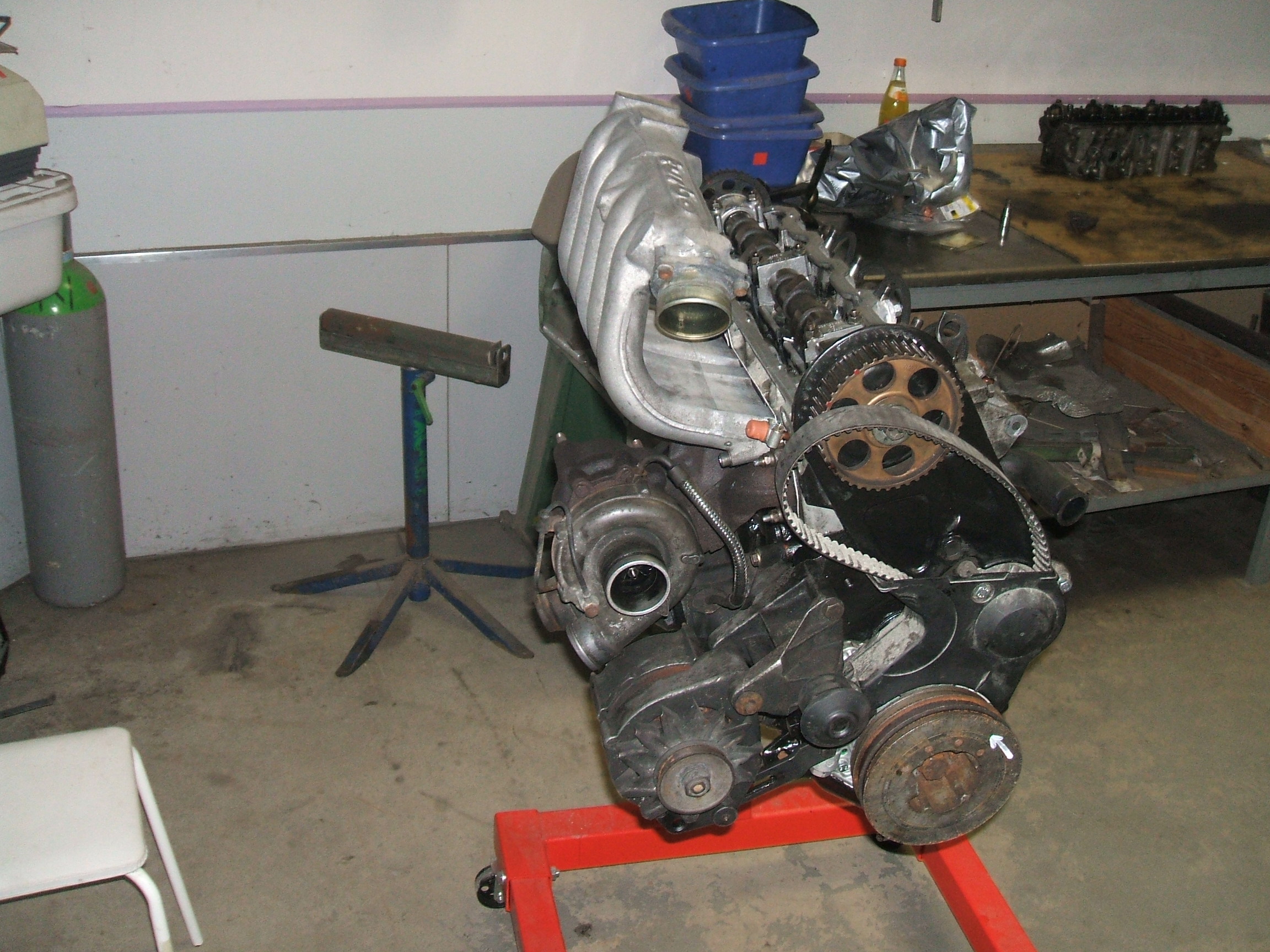

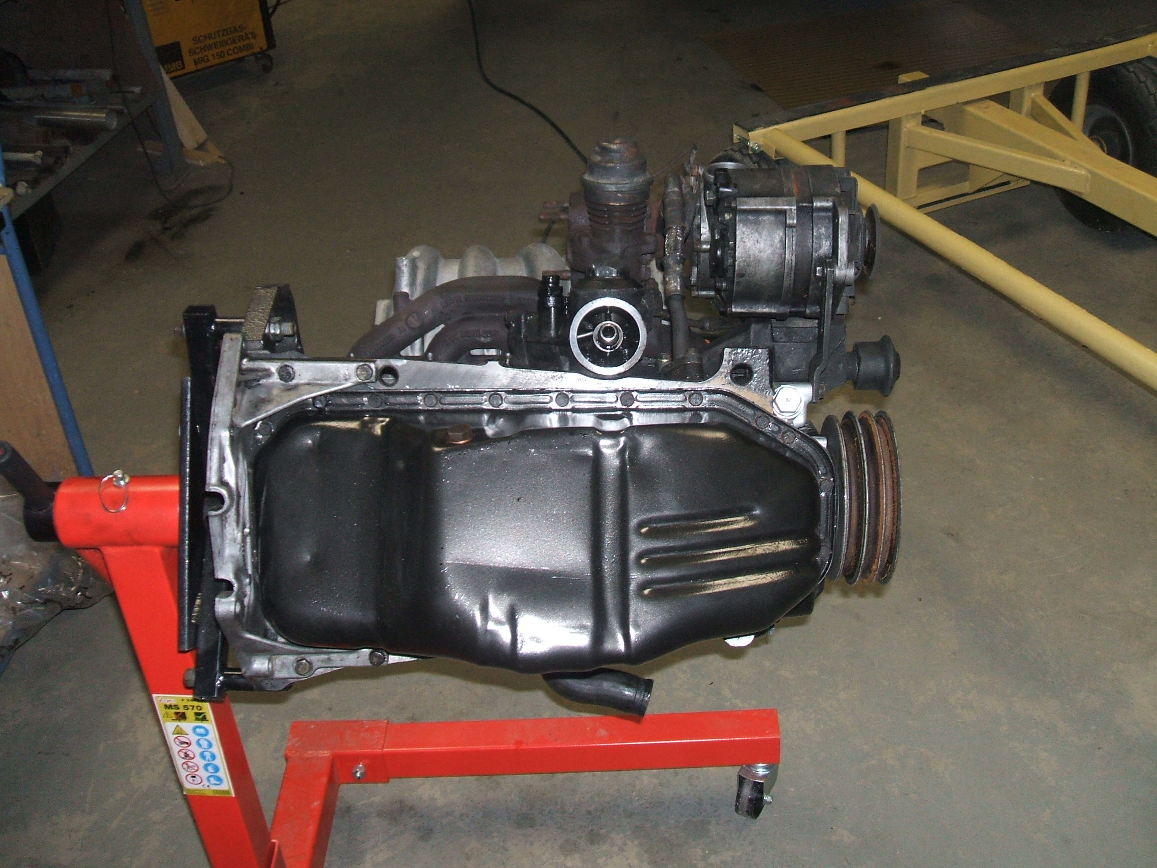

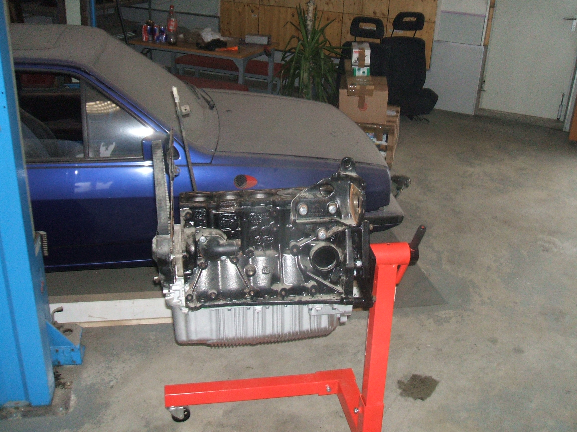

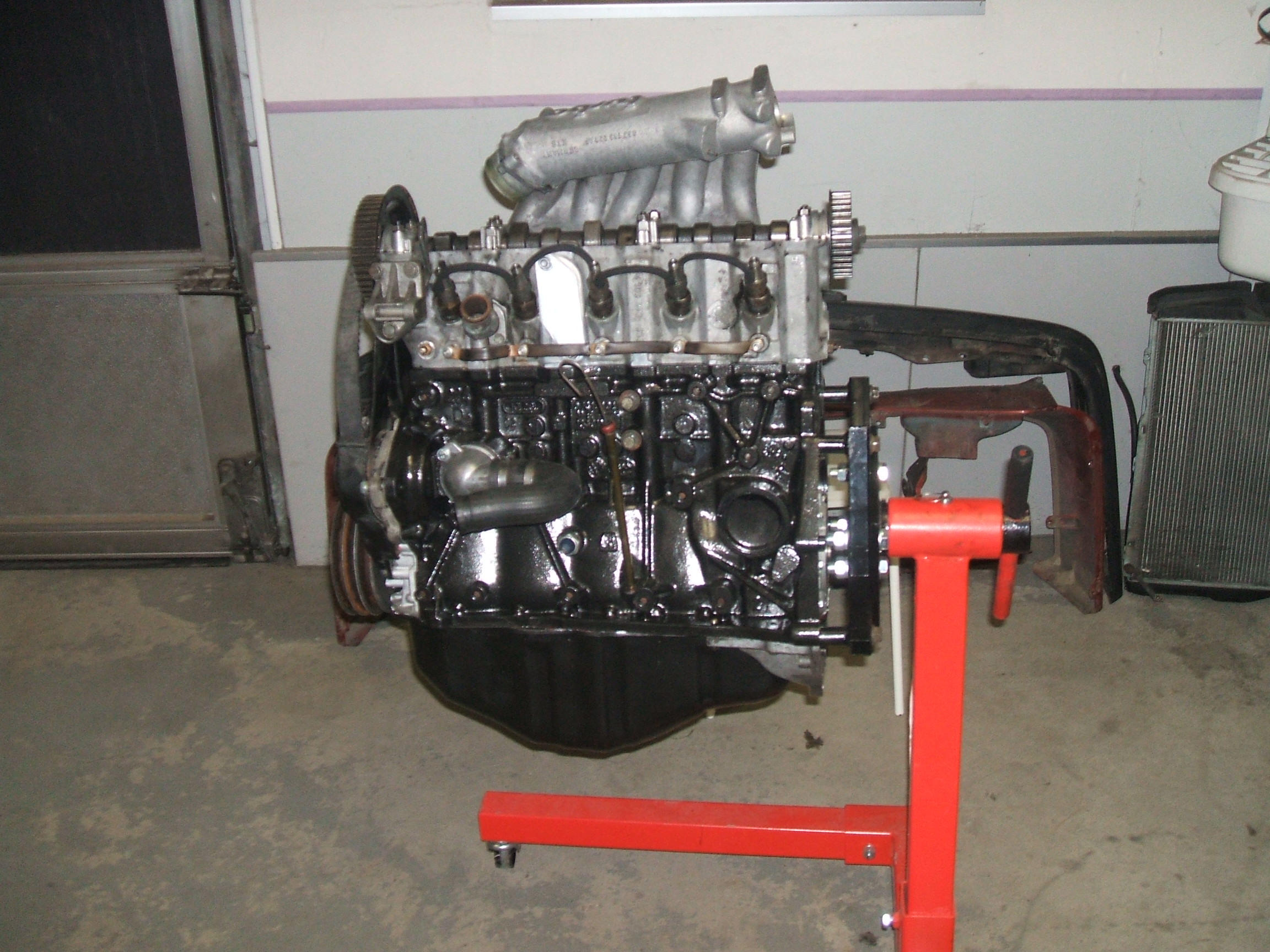

So, was lange werd, wird nun hoffentlich gut, habe Gestern einen 2,4er AAB Motor vom T4 Bus bekommen.
Der Motor soll turbotauglich sein, ist also mit Kolbenbodenkühlung.
Eine andere Ölwanne mit Schnorchel muß ran, bzw. möchte ich gerne eine vom 20V verbauen, das sollte ja gehen, oder?
Der Ölmesstab muß von rechts nach links wanderen, und ich hoffe, daß die Ölrücklaufleitung vom Lader auf den Anschluß vom Ölmesstabhalter paßt. Wenn sonst noch einer Tips zu dem Umbau hat, dann darf er's gern sagen... :wink:

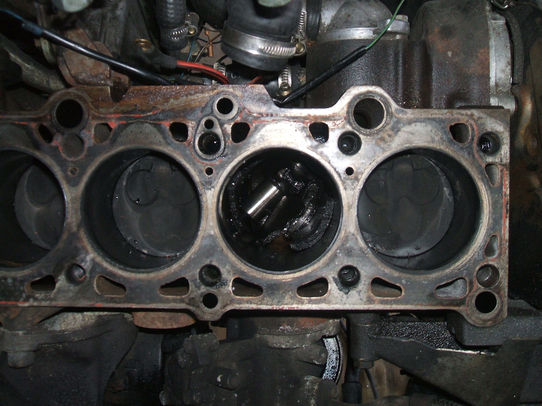

Re: Alternative zum 2l Diesel

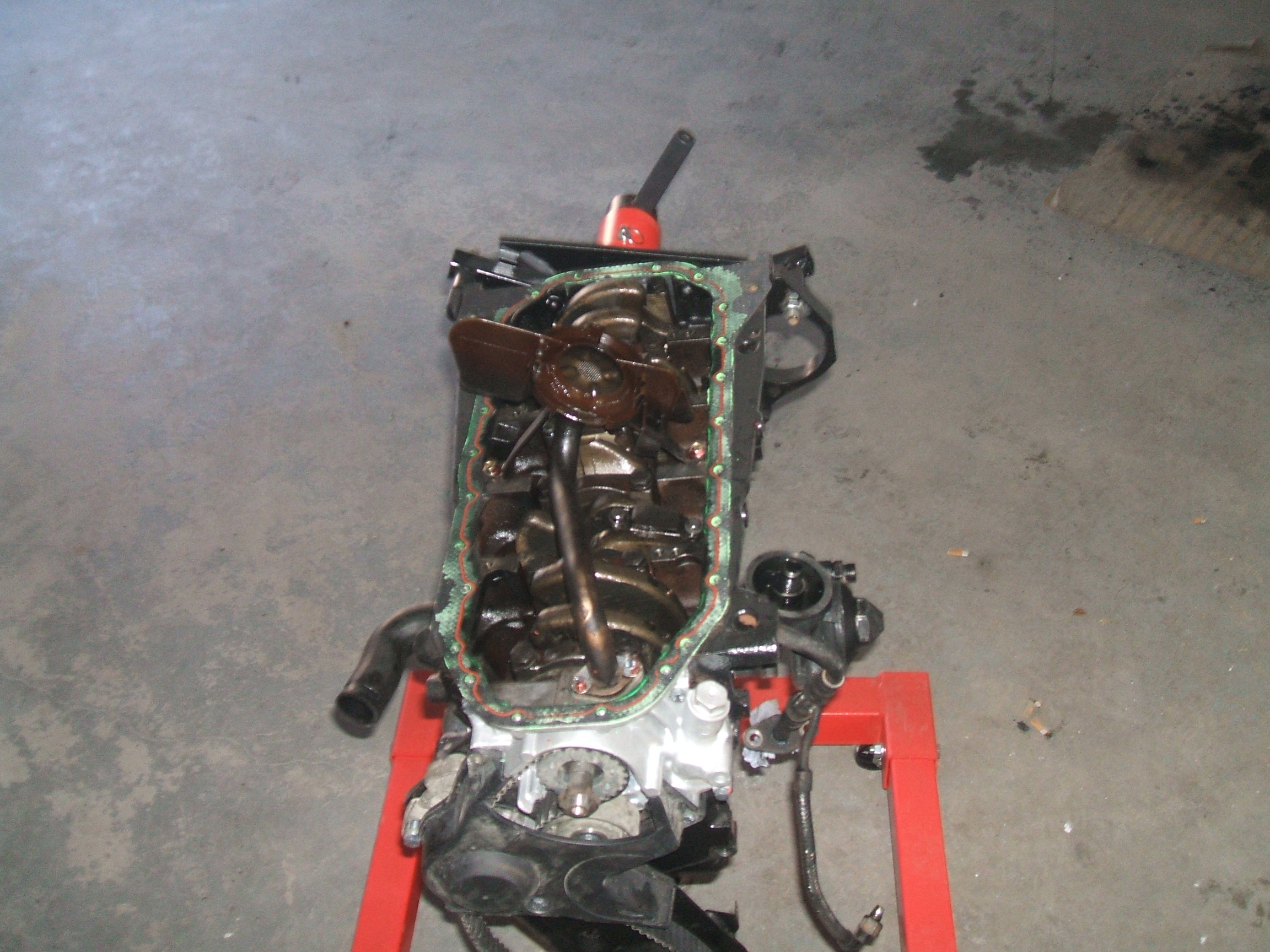

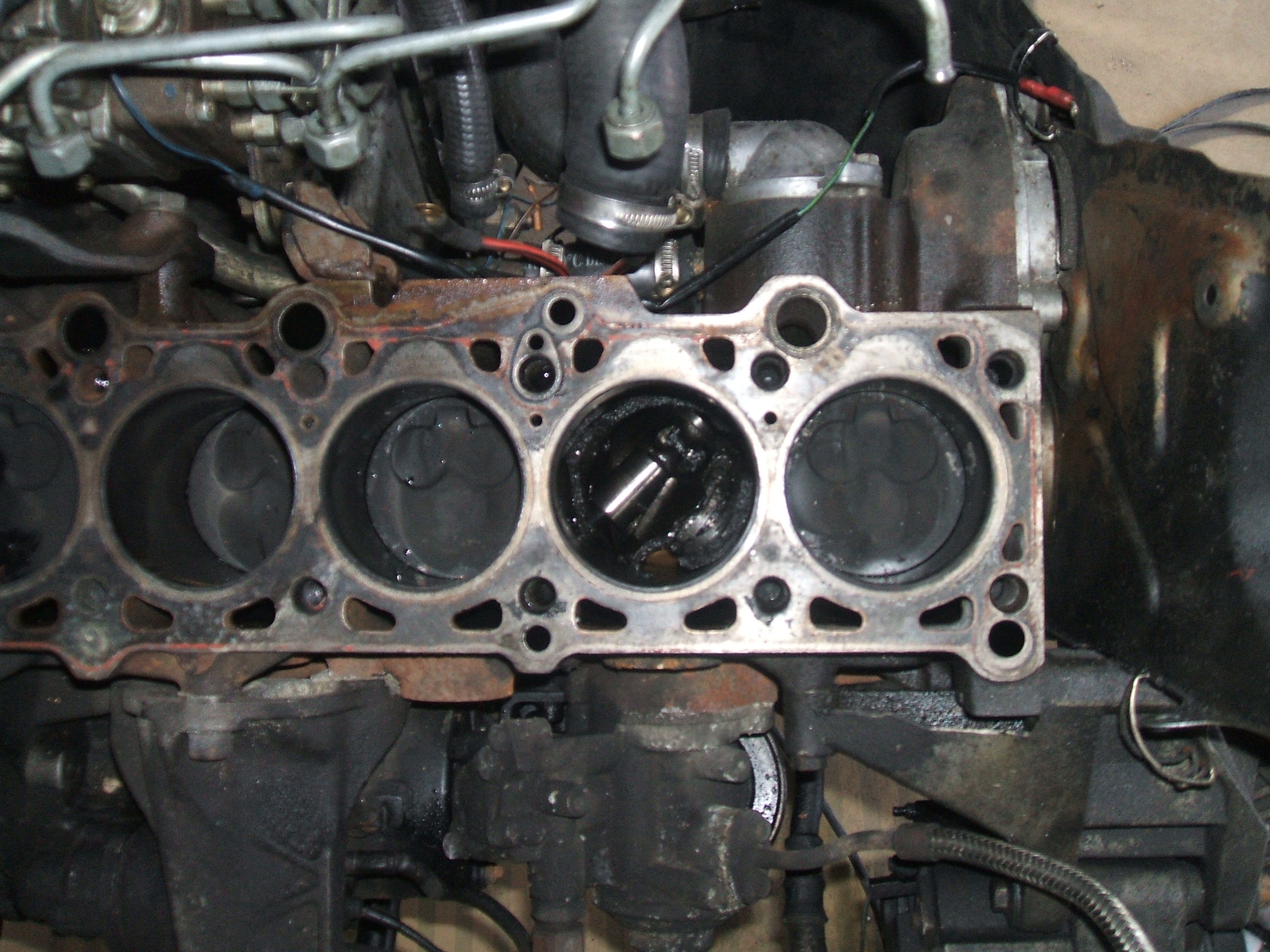

hier mal Bilder von dem Motorschaden(alter DE-Motor), der Kopf hat's dann auch hinter sich...: :evil:

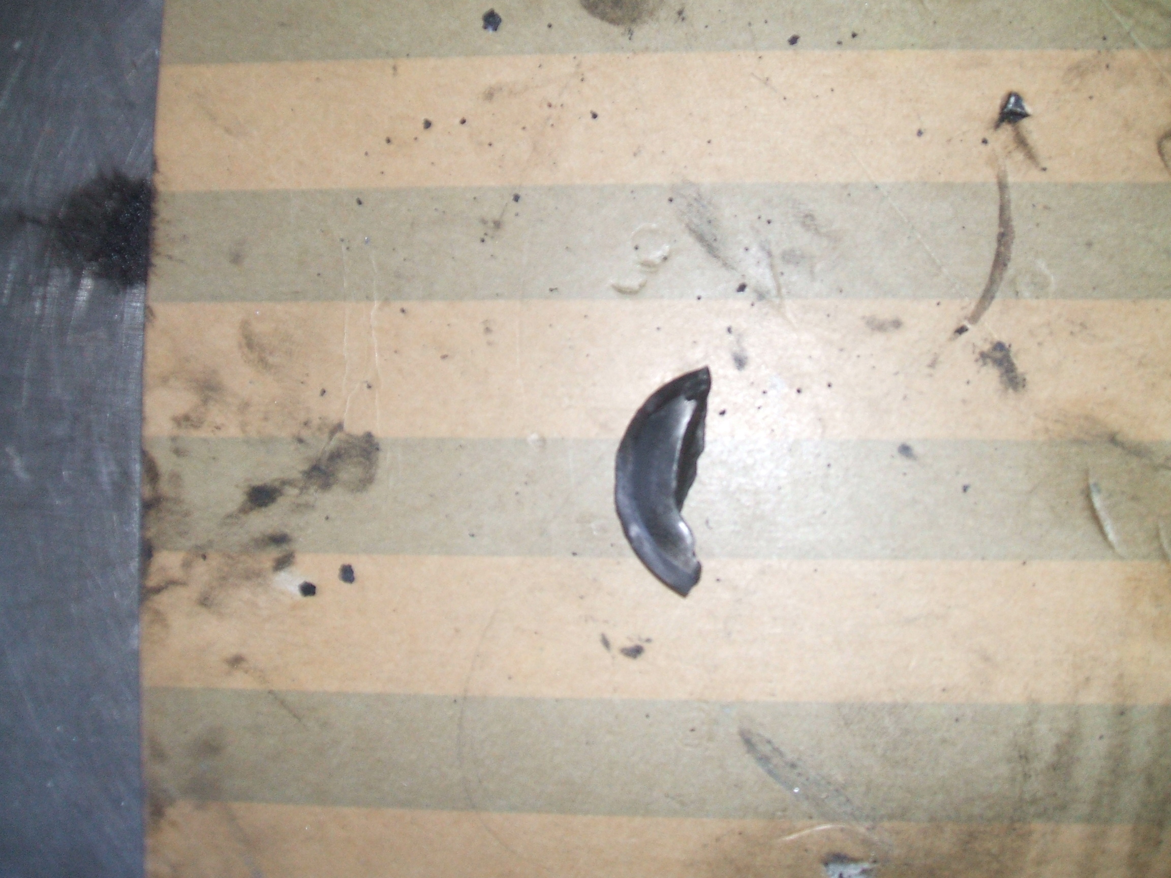

Das Ventilfragment hat sich in die Turbine "verirrt":

Nö, bzw. ich glaube und hoffe nicht, denn nachdem das Ventildrum heraußen ist läßt er sich wieder einwandfrei drehen, hat kein Spiel und auch keine sichtbaren Beschädigungen, also wird er erst mal wieder verbaut...

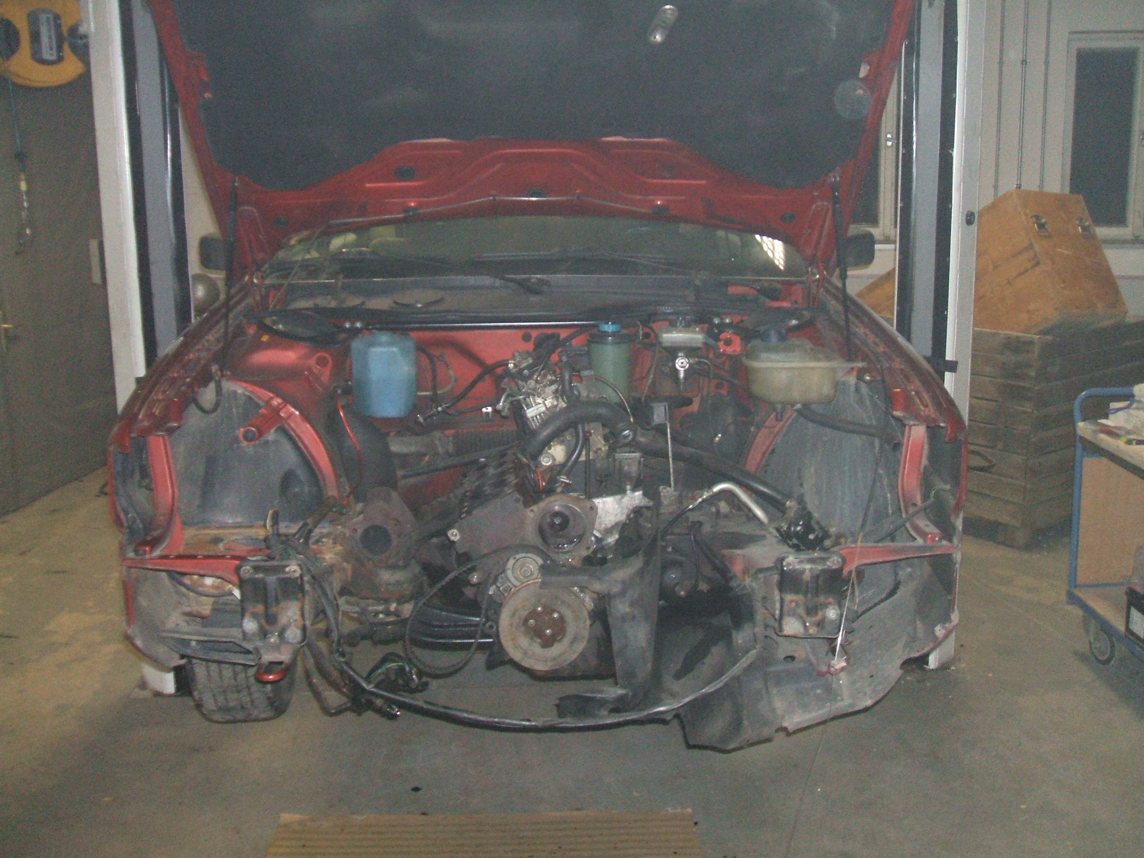

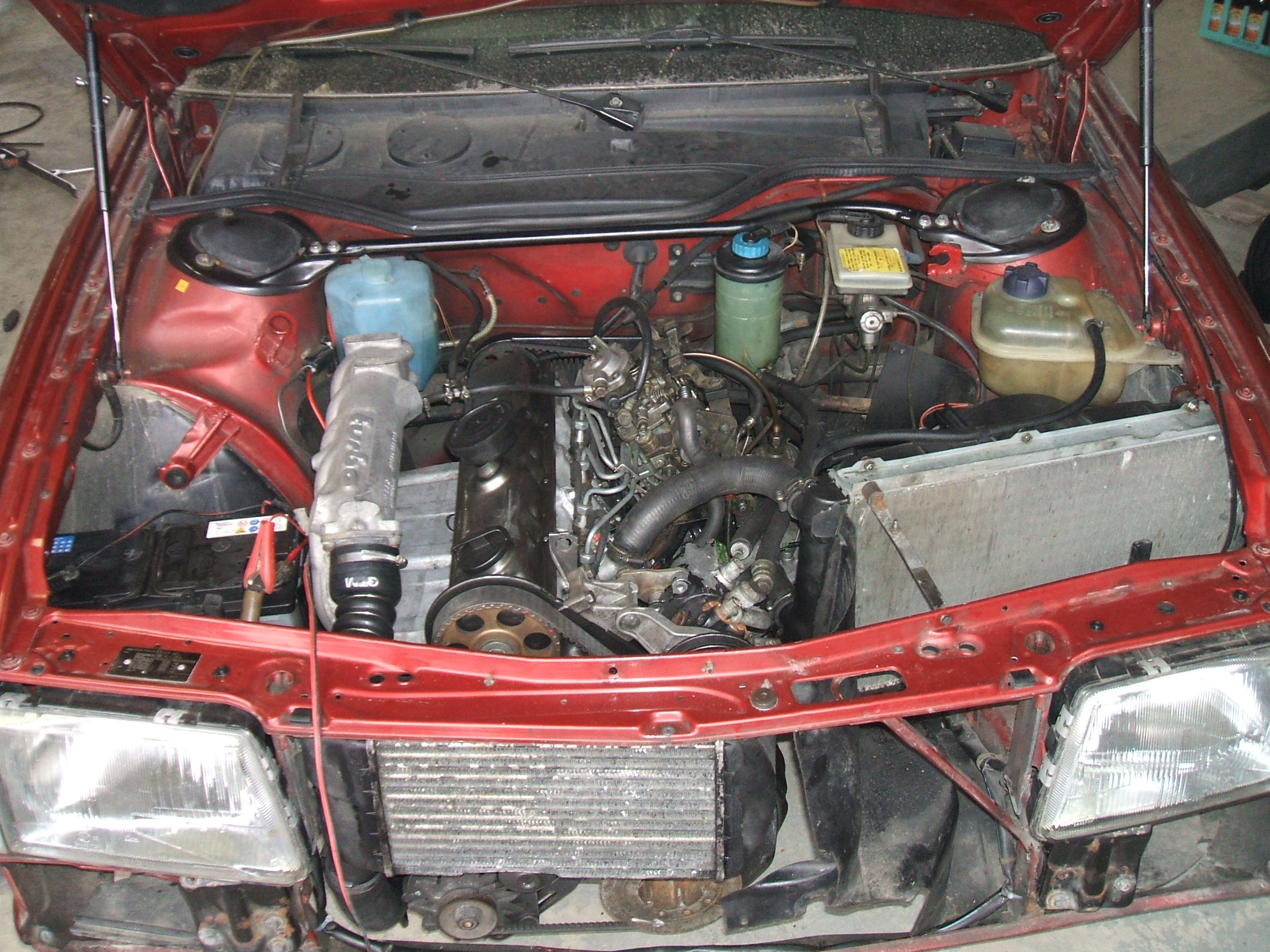

Schön langsam zehrt die Baustelle an den Nerven, ist doch nicht ganz so einfach aus zwei verschieden Motoren aus zwei verschiedenen Fahrzeugen und drei Köpfen(der AAB Kopf ist "leer") was Brauchbares zusammen zu bauen...
Ich bekomm schon langsam meine Finger nimmer hautfarben, das im Motorraum verteile Dieselöl ist der Wahnsinn, ich komm jeden Tag heim und frag meine Holde "Wer hat Angat vorm Schwarzen Mann".

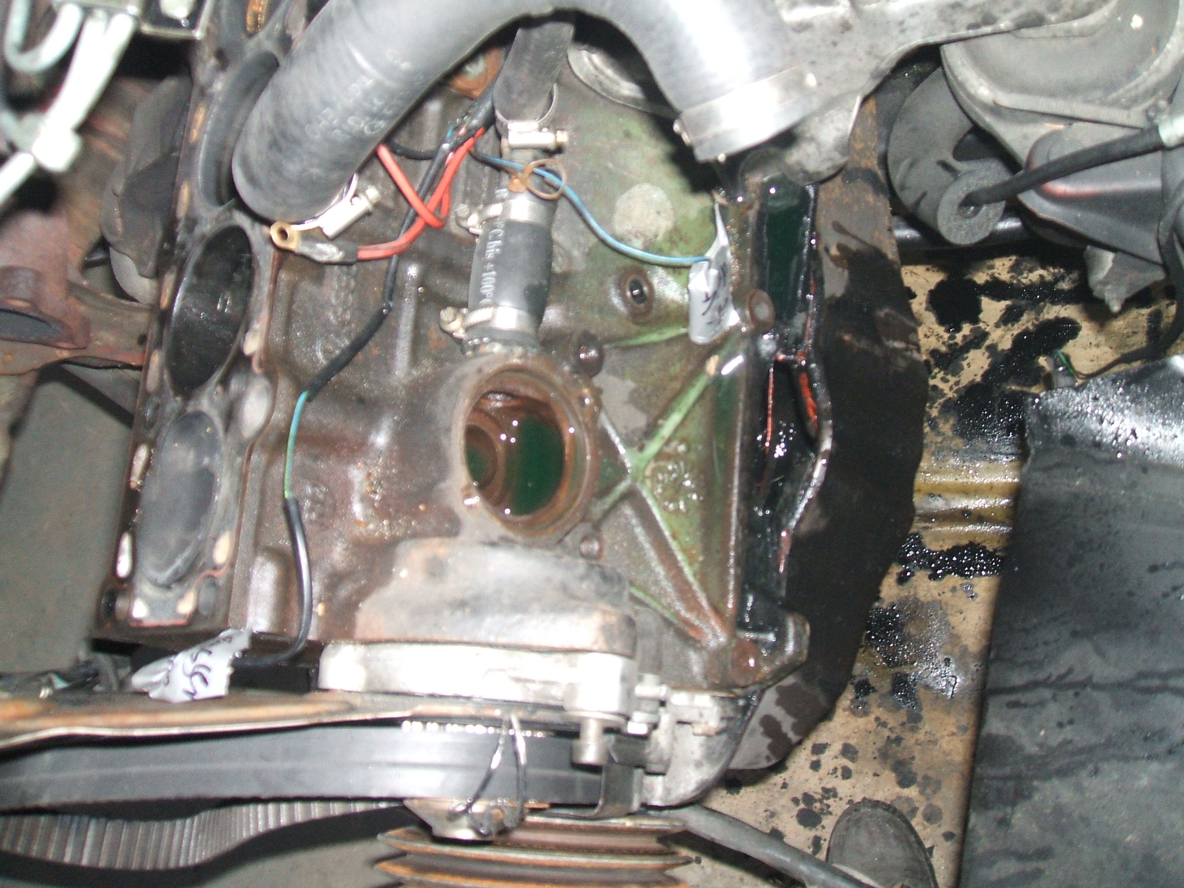

ich weis ja jetzt nicht was es da zu "lach"en gibt, aber egal, ist ein Haufen Arbeit und Anpasserei...!

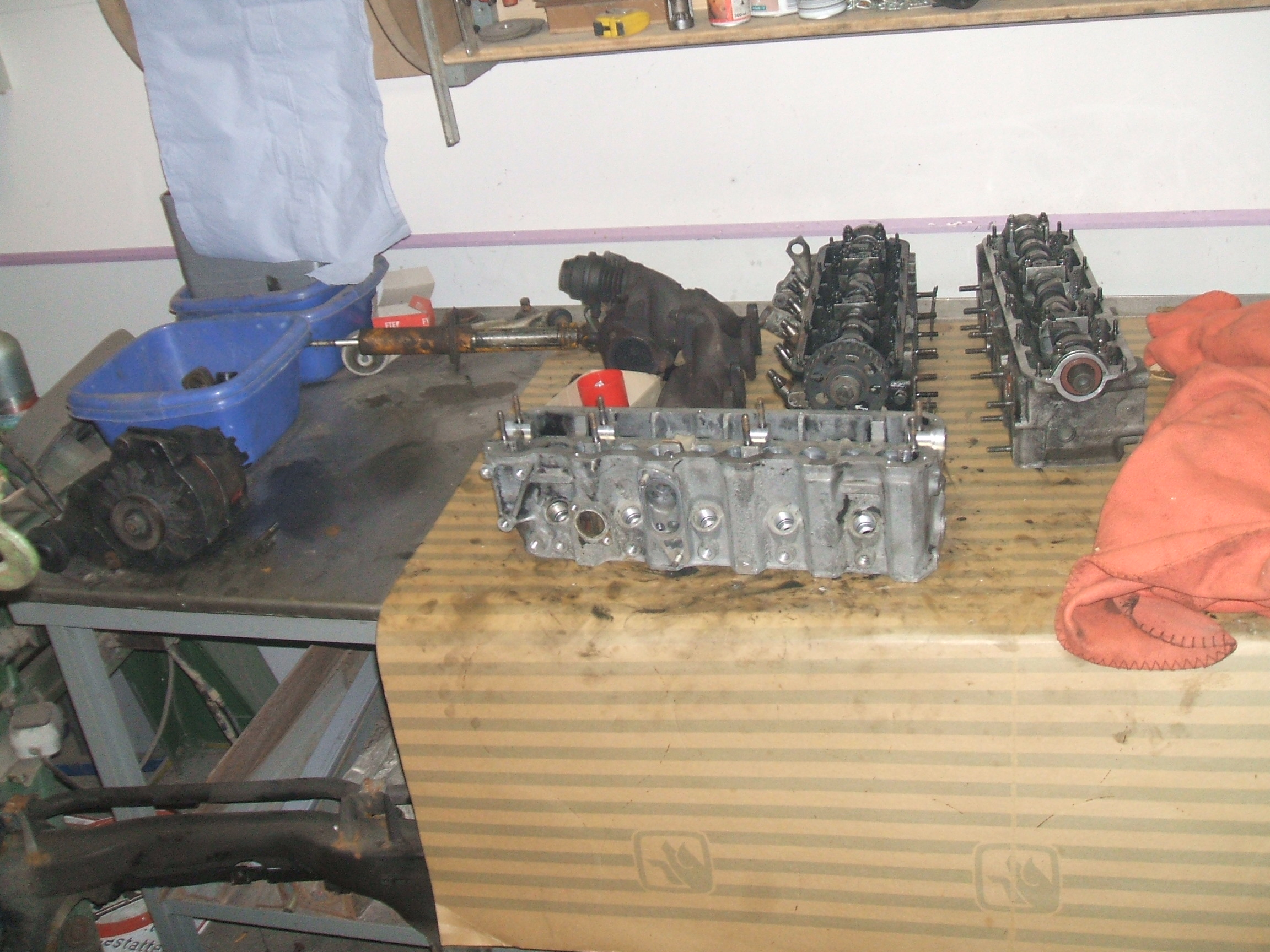

Nachdem ich heut dann noch einen Froststopfen, den wie übersehen hatten, in den Kopf geklopft hab, hat der ZK seinen Platz eingenommen und bis auf die Einspritpumpe sind die meisen Sachen vom DE nun am AAB dran...

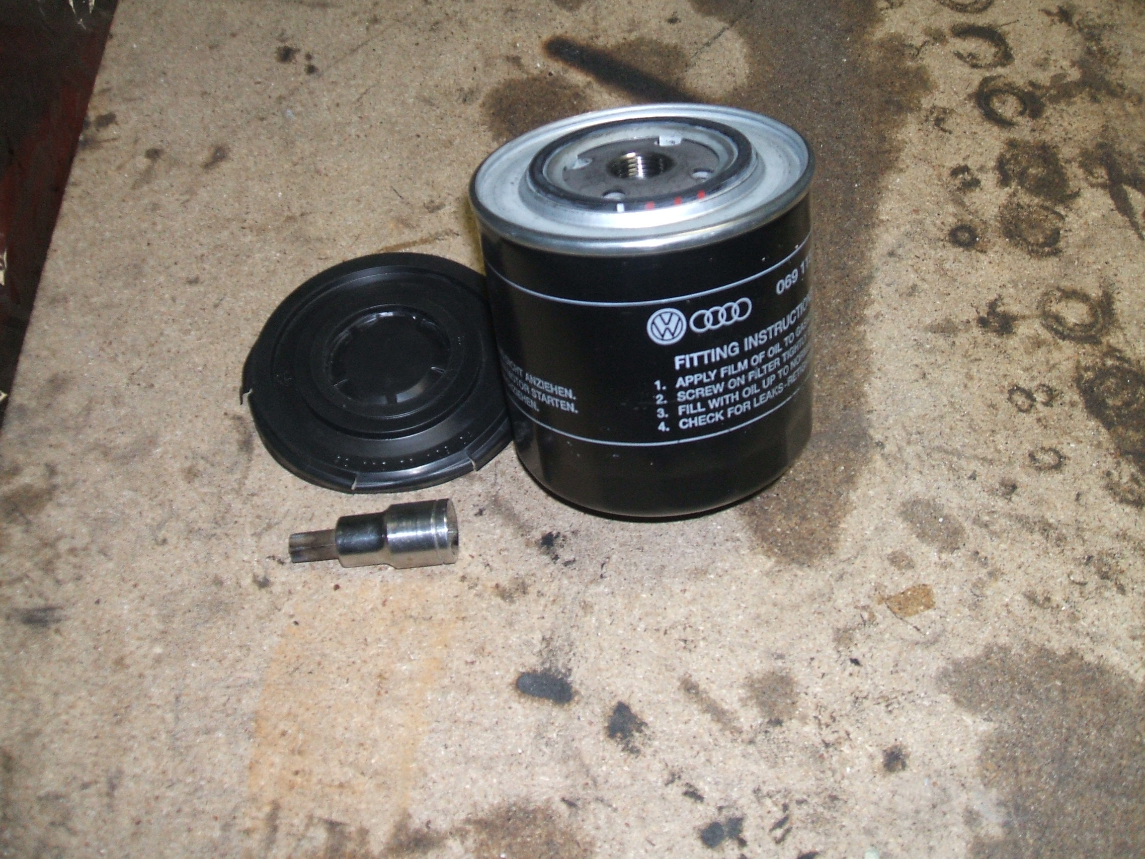

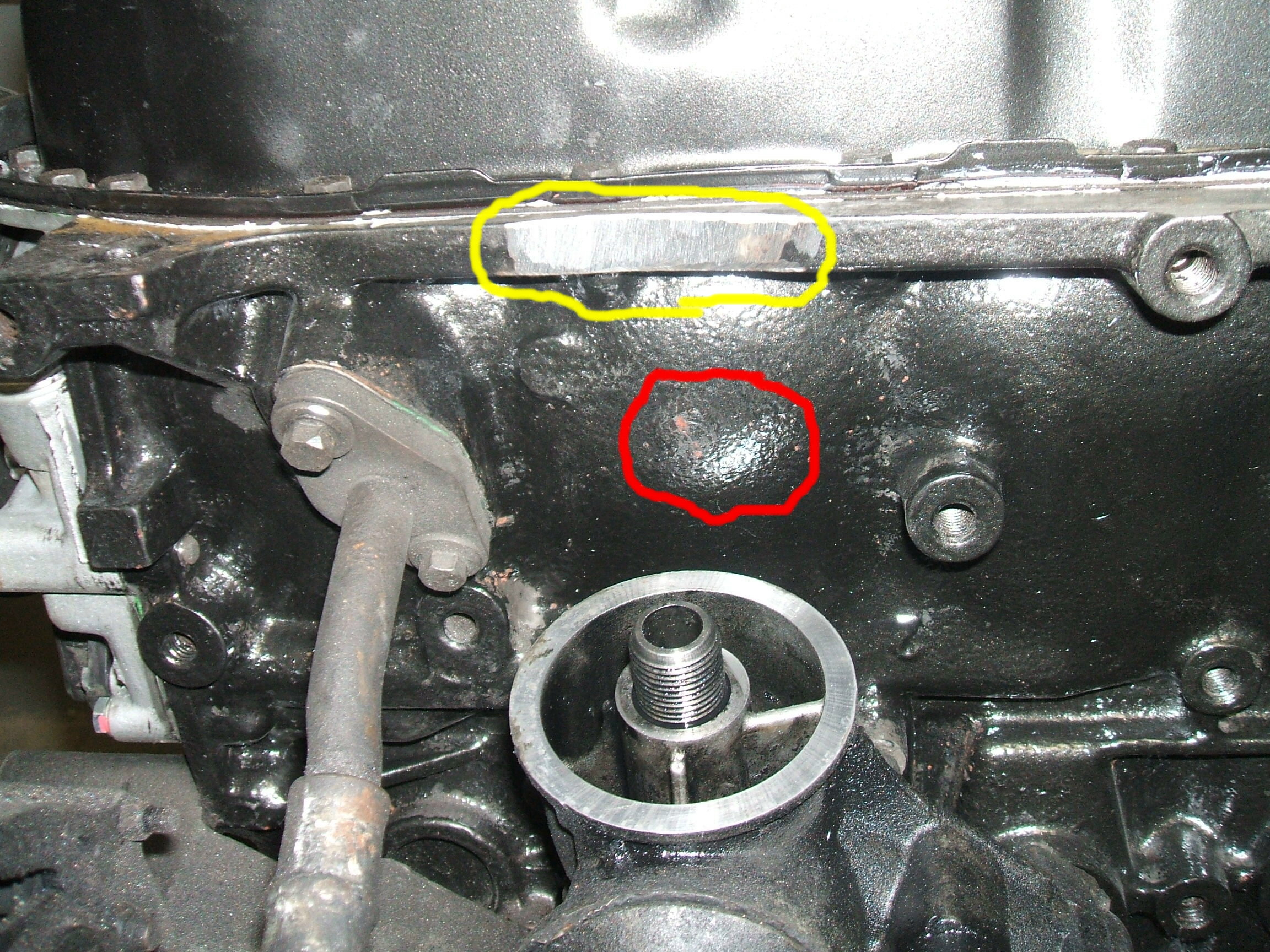

So jetzt steh ich aber vor dem nächsten Problem.
Und zwar hab ich ja den Ölfilterflansch vom DE montieren müssen, damit ich die Anschlüsse für die Ölleitungen hab.
Jetzt baut aber der AAB- Block im Bereich wo der Ölfilter hin kommt etwas weiter nach außen, so daß sich der Ölfilter um ca. 5mm nicht einschrauben läßt. :evil: Erst dachte ich es liegt nur an der unteren Kante wo die Ölwanne aufliegt(gelber Kringel) und hab da mit der Flex etwas Platz geschaffen, leider liegt der Filter aber jetzt im Bereich vom Block selber auch noch an(roter Kringel), wo ich mir jetzt kein Material weg nehmen getraut hab, da ich nicht weis wie dick die Wandung dort ist...
Was mein Ihr, wieviel Fleisch ist in dem Bereich dahinter?
Der DE- Filter schaut so aus:
Oder gibt es Dieselölfilter, die im Durchmesser etwas kleiner und dafür evtl. etwas länger sind, nach unten ist ja noch Platz genug!? Wie schauen denn die Filter vom AAB, AAS, AEL, AAT usw. aus(Durchmesser)? Gibt's bei den Dieseln, ob Sauger oder Turbo auch Unterschiede vom Innenleben her, wegen Feinsieb z.B... :?: :?: :?:

Kann Dir nur den Durchmesser an der dicksten Stelle vom 1T Filter geben. Der sollte aber baugleich mit AAT,AEL sein und beträgt am Falz 94mm (Filter ausm Zubehör)
Beiträge: 3247
Jawohl, das ist ja mal eine gute Nachricht, da werd ich gleich mal einen 1T Filter ordern!
Meiner hat 110mm im Durchmesser, 8mm Einsparung im Radius müssen da wie weit langen...

Hab den Filter Von MANN mit Nr. W940/25 und der ist 94mm x 150mm und fürn 1T...nur als Hilfe.
Beiträge: 3247
Is schon alles in Butter, hab bei meinem Freundlichen den DE Filter gegen einen vom 1T umgetauscht, und der paßt einwandfrei. Hätte sogar noch 4,xx€ raus bekommen, wenn ich nix dazu gekauft hätte. 8) Danke nochmal für die Maße usw...
