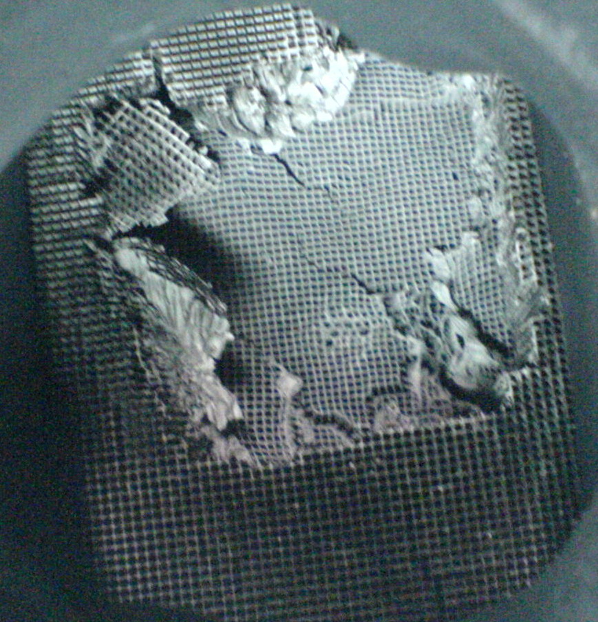

eine Möglichkeit sind Steine bzw. Steinchen die sich irgendwo in den Motorraum oder in Fahrwerksteile verirrt haben. Beim Kumpel seinem B4 2,8er Quattro hatte sich, nach der Fahrt auf schwedischen Schotterstraßen, ein Stein in den Bremsscheibentopf verirrt. Auch ein sich auflösender Kat kann solche Geräusche verursachen (kommt aber eigentlich hörbar nicht von der Vorderachse).

auch ein sich auflösender Kat kann solche Geräusche verursachen
