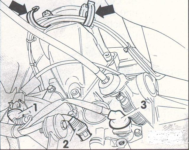

Ich fahre die "alte" mechanisch-hydraulische 3-Gang-Automatik spazieren und kann dir deshalb nicht mit eigener Erfahrung helfen, habe aber zur Lokalisierung des Multifunktionsschalters dieses Bildchen hier gefunden:
Der Schalter befindet sich hinten am Getriebe ( Pos. 3 im obigen Bild), unmittelbar darüber verläuft der Wählhebel-Seilzug.
Ich habe mal hier gelesen, dass so manche Probleme am 4-Gang-Automaten ihre Ursache in Kabelfehlern haben können (Kabelbäume zwischen Getriebe und Steuergerät defekt/gequetscht/Isolierung angeknabbert/wasweißich...). Allerdings hat der 4-Gang-Automat - im Gegensatz zu seinem Vorgänger - einen Fehlerspeicher, den man auslesen (lassen) kann.
Mehr kann ich leider nicht beitragen - vielleicht hilft's ja trotzdem ein wenig.
